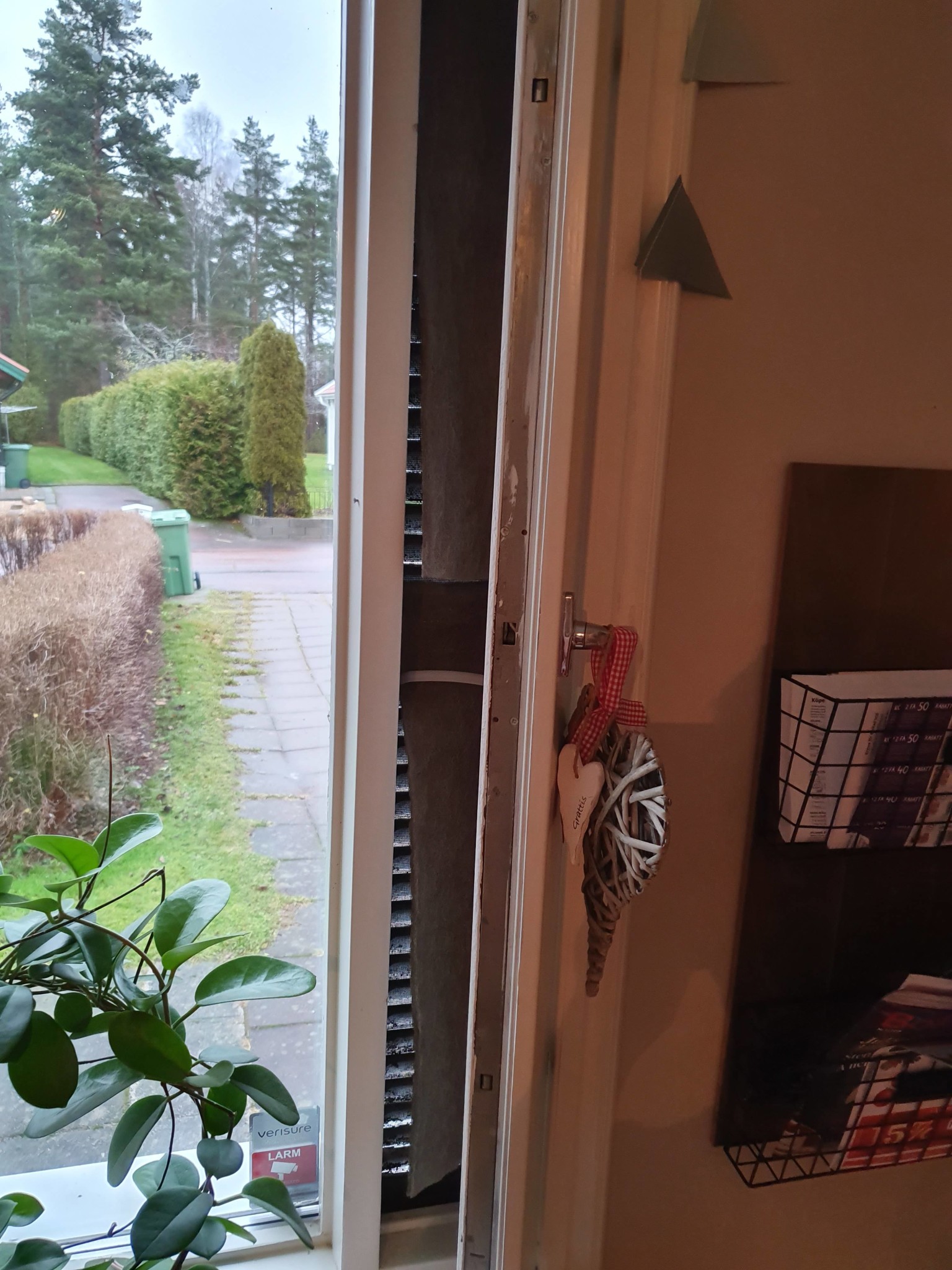

I huset vi köpt har vi en frånluftsvärmepump av model nibe fighter 730. Istället för tilluftsventiler på nedre våningen har vi vädringsfönster av dimensionerna 1200 mm höga, 100 mm breda. När vi bytte vp frågade jag installatören hur mycket jag behöver ha vädringsfönstren öppna för att ombesörja tillräckligt luftflöde för bra effekt av värmepumpen och för att huset ska må bra. Dom hävdade att fönstren bör vara fullt öppna men nu när det börjar bli kallare ute är det väldigt kallt på nedervåningen på morgonen när fönstren står öppna.
Jag tycker det känns orimligt att vi ska behöva ha dem fullt öppna, speciellt då jag förstått att man i dagens hus sätter in tilluftsventiler som ofta har ett runt rör diameter 100 mm in i rummen. Samtidigt vill jag inte riskera att strypa tillförseln för mycket. Jag har försökt räkna på flödet som kan uppnås via en tilluftsventil med dia 100 mm och jämföra det med vår lösning och landar då på att jag behöver en springa på ungefär 2 - 3 cm runt om, så jag tror jag räknar bort mig någonstans.
Finns det någon med erfarenhet som kan guida mig lite i detta? Hur skulle ni göra, räkna, tänka?

Inte behöver du ha vädringsfönstren öppna mer än på en springa när du har frånluftsfläkt. Om du har öppet för lite så märks det genom att luften börjar komma in på andra ställen eller det viner i springorna.
Det är ju meningen att de där filtren som hänger för ventilerna ska sluta tätt så att de stoppar partiklar i uteluften i stället för att de virvlar in och skräpar ner. Sen får man tvätta eller byta filtren vid behov.

Det finns ingen annan tilluftsventil på nedervåning, så någon öppning antar jag att jag behöver, men att ha dem helt öppna är ju som att ha ett fönster öppet i varje rum. Ett alternativ är förstås att stänga dem helt och sätta in vanliga ventiler i 4 rum, men det gör jag inte innan vintern.
Tycker det är svårt att prova sig fram till vad som är rimligt.
Och ja, det är detta system som använts sen det byggdes 1985. Bytte värmepump i mars, innan hade det också stått en flvp i åtminstone 15 år.

Jo, behöver byta dom där filtren, som sitter för himla dåligt med.
Jag tycker också en smal springa borde vara tillräckligt, har dock aldrig varit med om att det har låtit från dem så vet inte om det verkligen sker om jag stänger dem för mycket. Möjligt att huset läcker tillräckligt ändå för att undvika det kanske?

Som sagt gör en enkel test med ett stycke papper framför frånluftventilerna och se att det sugs fast mot ventil.
Vent. firman borde ha bättre koll kan man tycka än att säga att ventilen ska vara fullt öppen, det blir ju att elda för kråkorna.

Vädringsfönster kan ge problem med drag eftersom du förmodligen inte får någon styrning på luftflödet. En bra tilluftsventil ska skicka mycket av luften uppåt och åt sidorna, inte neråt.
Det bör samtidigt gå rätt lätt att sätta en tilluftsventil på vädringsfönstret.

Det sista är ju en väldigt bra ide! Tack!T Telefu skrev:
