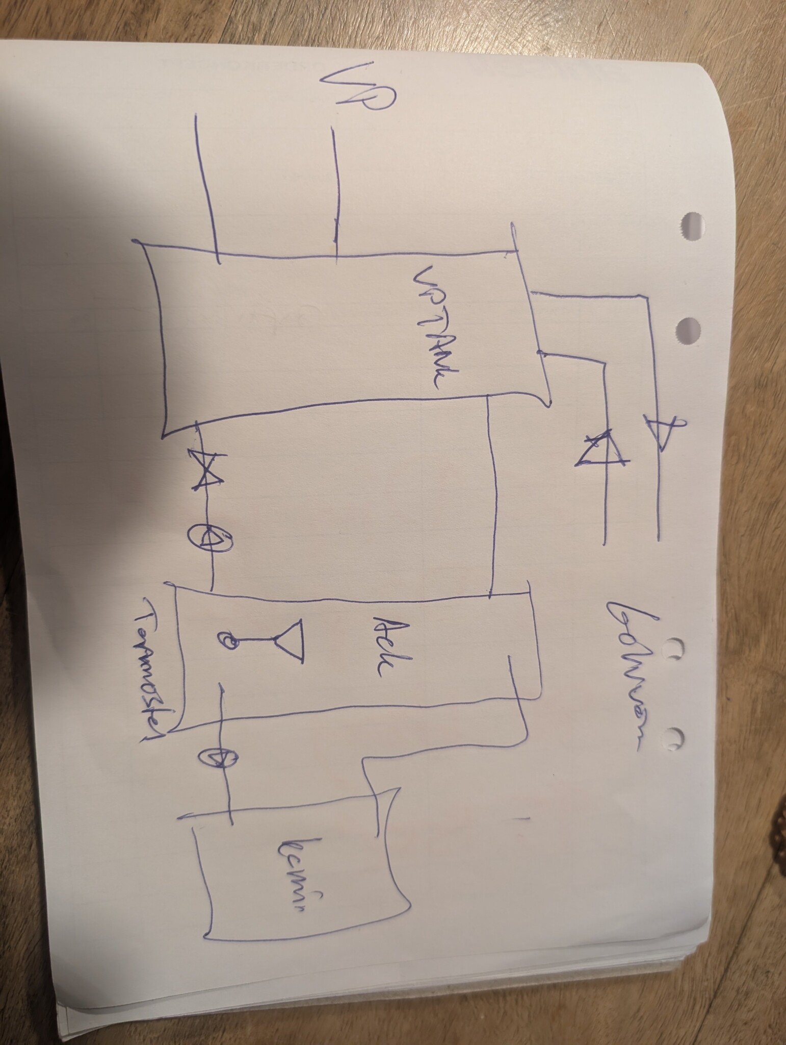

Detta är exakt vad vi önskar! Men vi vill har LVVP som primär värmekälla och kaminen som sekundär.
Tyvärr berättar dem bara om funktionerna i videon inte vad dem använt för produkter för att få de att fungera. Troligen så har dem installerat en LVVP som kan stå helt avstängd tills dess den ska användas, vilken våran inte kan vara.
Så vårat dilemma kvarstår.
Vad finns de för produkter inom VVS man kan använda sig av för att reglera värmen från akktankarna? Jag har hört om termiska ventiler, shuntar och blandningsventiler men jag har noll koll på vilket av dessa som är mest lämpade?
Rent elektriskt hur styrningen ska vara har vi koll på.

Var i vårt långa land är du, inte precis, men närhet.
Grov skiss hur du bör kopplas det, styr det med en termostat i ack tanken du laddar kaminen med. Kör så och gjort på flera anläggningar, CTC har tillåme integrerad styrning i sina innedelar för att kunna styra detta såhär.
  • Ritning av värmesystemskoppling med ackumulatortank, termostat och kamin för styrning, handritad på papper med etiketter som "VP", "VPTank" och "kamin".
