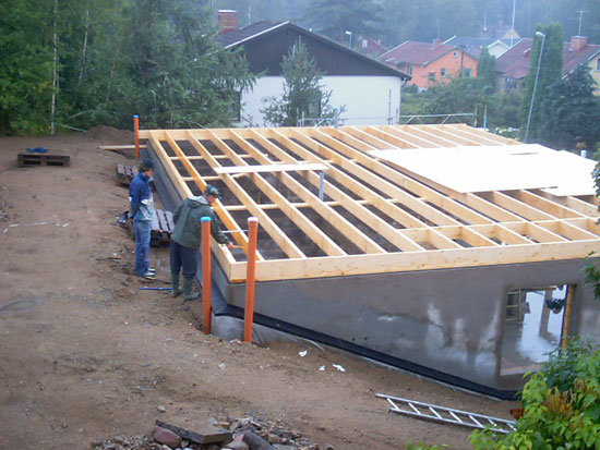

Vi ska bygga en gäststuga på 22m2 under sommaren. Tänkte börja med bjälklaget och stommen redan under våren.
Behöver man väderskydda bjälklaget, eller kan det stå helt oskyddat tills vi fått på taket? Jag tänkte att man gör blindbotten och isolerar först när taket är på.
/Kalle
Det klarar sig om du låter det torka ut ordentligt innan du stoppar i isoleringen och övergolv
Ja, vädrets makter styr man inte över så lätt.... Nu är det ju så finurligt att trä faktiskt tål lite vatten - så låt det som sagt torka INNAN isolering/plast så funkar det kanoon:
