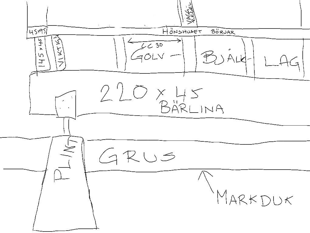

Jag har köpt en färdig friggebodsstomme som ska bli ett hönshus, jag är nybörjare inom bygg så jag har fastnat i hur jag ska få stommen på bjälklaget eller hur jag ska bygga bjälklaget för att det ska fungera? Det ska vara isolerat.
Jag har tänkt att den ska stå på plintar.

Regeldimensionen är enligt sidan bara 45x95 så den klarar inte att bära några avstånd, vilket får mig att föreslå cc30. Det betyder att du behöver bygga en bärande ram runt om. Så plintar runt hela konstruktionen och sen bärlina. Måtten är 3490 x 3490 så jag hade gjort något liknande detta:
Gräv ur minst 3700 x 3700 minst 30cm gärna mer.
Gräv djupare för Plintar i hörnen
Gräv djupare för plintar mitt på sidorna, gräv en plint i mitten.
Gjut 9 plintar med gjutrör och stolpskor så du kan lägga de tre bärande reglarna (bärlina) på dessa. Tryckimpregnerat 45x220 eller liknande används som bärlina
Markduk i den utgrävda ytan
Fyll med stenkross eller något annat uppe på markduken.
Lägg dit bärlinan
Lägg 45x145 eller liknande som golvbjälkar cc 30 mellan de bärande reglarna, alltså i 90 grader mot bärlinan. Så att varje golvbjälkregel avlastas 3 gånger, i ändarna och på mitten.
Montera konstruktionen på din grund.
Säkerställ att väggreglar ligger mot reglar i golvkonstruktionen.

Det som är lite tråkigt är att denna konstruktionen bygger ca 40cm (220 + 145) så vill du få ner det i nivå behöver du gräva ur mycket mer än 30cm, mer realistiskt kanske 70cm så att du kan gömma reglarna under marknivå.

Tack för ditt svar. Mitt problem är att visualisera detta, särskilt monteringen av konstruktionen/stommen på grunden, eftersom att de ritningar jag sett så står de bärande reglerna upp på högkant och reglerna på min stommen (längst ner) ligger ner, hur får jag ihop det?Discharged skrev:

Med tanke på detta, som jag inte alls hade tänkt på själv, så kanske det är smartare att antingen gjuta, det är ganska enkelt gjort. Eller att lägga nån marksten uppe på gruset så inte råttorna kan gräva sig ner där?Claes Sörmland skrev:

Jag håller med, det är nog enklare att gjuta platta än att krångla med plintar i detta fallet.F fribygg skrev:
Gräva 30cm djupt 20cm utanför hönshusets yta, markduk, en storsäck 8-16 makadam, bygga en superenkel gjutform som är något lite större än hönshuset och sen bara drattla i grovbetong. Syllpapp, ram av 45x145 tryckimpregnerat (minsta som är ntr A, tror jag, eller 95x95 kanske) som hönshuset står på. Sen samma som golvbjälklag också.
TS önskade isolerat bjälklag, då går det åt lite mer grävning och ett par dm frigg oxå.Discharged skrev:

Ja, den delen föll visst bort ur mitt minne, men tveksamt om man behöver isolerad platta, höns klarar kyla bra.F fribygg skrev:
Men om man ska isolera: gräv 50cm istället, markduk, makadam, isolering, L-element (smidigt), lite armering (som jag inte heller skrev innan), i med betong.
