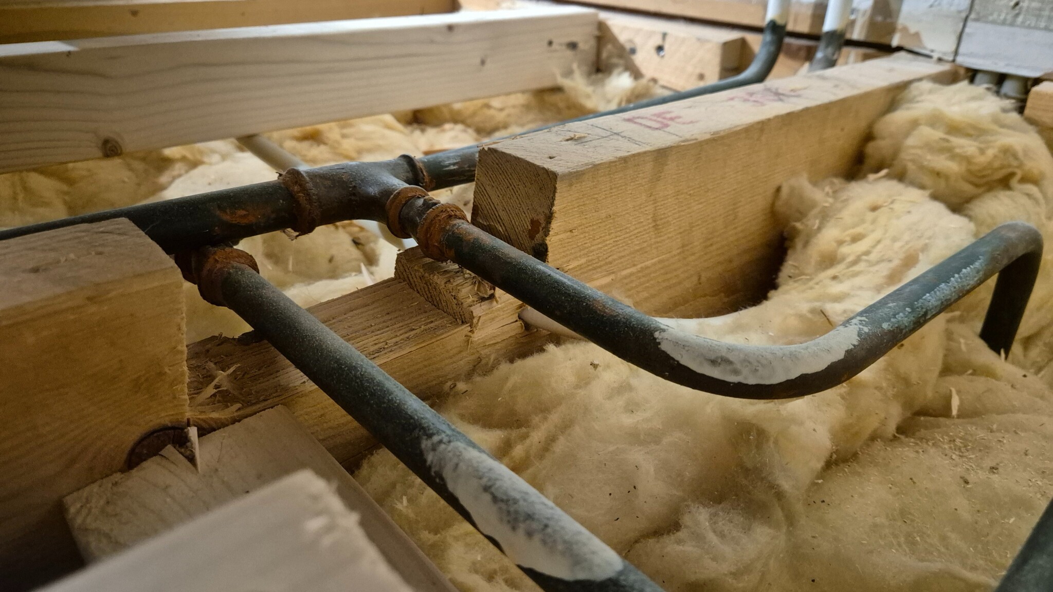

Har 3st gamla radiatorer som ska kopplas ur. Rören ska proppas och kommer ligga dolda i bjälklaget på övervåningen.
Det är 2 rörs system
Det är stålrör utv. diam. 17mm.
Jag undrar vilka produkter är bäst för detta?
Och hur jag ska montera de. Det finns olika och svårt att greppa.
Samt hur kapar jag på bästa sätt med vad då det är trångt.

Bäst är att sätta en rörpropp i T-kopplingen,
https://www.rinkabyror.se/artikel/svart-propp-10/
Tätar gängan med lin & pasta
Den korta kopplingen som sitter på avgreningen är höger & vänstergängad, så det "räcker" med att lossa den.
Gamla kopplingar med gammalt lin & linolja brukar sitta "stenhårt" fast, använd så stor rörtång som möjligt.

På första bilden finns spetsmuffar som är vänstergängade mot rörändarna det kan vara något att tänka på om det är där det ska lossas.

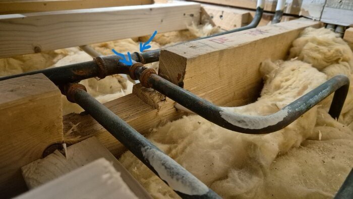

Bäst är om du kan hitta ställen som vid pilarna här och sen proppa där som Demmpa skriver. Att sätta någon form klämringskopplingar med insatser för järnrör blir på alla sätt sämre och onödigt dyrt också. Kapa gör du lätt med tex tigersåg i närheten av rördelen du ska gänga ur stumpen från.
Du får kolla dragningen av rören kanske kan du hitta ställen där alla du vill ta bort kommer från gemensamt då slipper du flera ställen blindtarmar med proppningar.
Vattenrör som går genom isolering under ett trägolv, med två blå pilar markerande en skarv eller koppling.
Ja tack, jag har kollat och de går vidare till flera ställen hade helt klart kapa de synligt tidigare innen de gick upp från källaren.
Men där det är möjligt, skruva loss, sätta plugg med lin och pasta.
Där det inte går sätta skarvkoppling och plugg med lin och pasta?
Fattade jag rätt?
