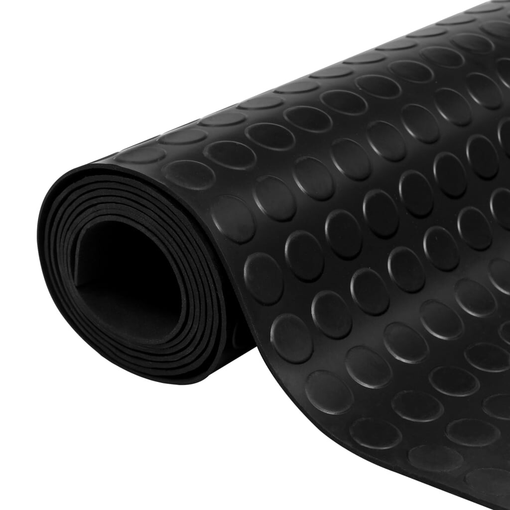

Vad vill man ha för golv i ett snickeri?
I slöjdsalen på skolan där jag va ung hade vi en liknande struktur som mattan ovan.
Minns inte hur den flexade vid verktygstapp, men den var väldigt lättstädad vilket vi lata barn uppskattade när vi skulle sopa upp och dammsuga bort sågspån.
Mattan var lagt i hela precis hallen sannolikt limmad mot betongen.

Jag har hunnit gå igenom lite olika golv i mina arbetsbodar, snickerier, skjul under åren.
Det golv jag tyckte var skönast att stå på var ett massivt furugolv. Dock var det sämst på alla andra sätt. Blev lätt fläckigt, sög upp alla vätskor som an svamp. Blev ojämnt med tiden, fullt med hack och skarvar som stod upp mm. Svårt att få upp sågspån mm då spån verkade fastna i golvet på något sätt? Dock väldigt skönt att stå på.
Jag har haft rent betonggolv som jag inte var så förtjust i av någon anledning. Kan inte sätta fingret på det. Kändes kallt och kalt.
Nu har jag betonggolv med epoxifärg på. Halt som fan, men ljust och fint. Lättstädat, inget fastnar på det. Hårt som bara den, så inga jack, eller hack mm. Använder sedan arbetstofflor, i bästa all, med rejäl sula så blir det skönt att gå, och stå på.
