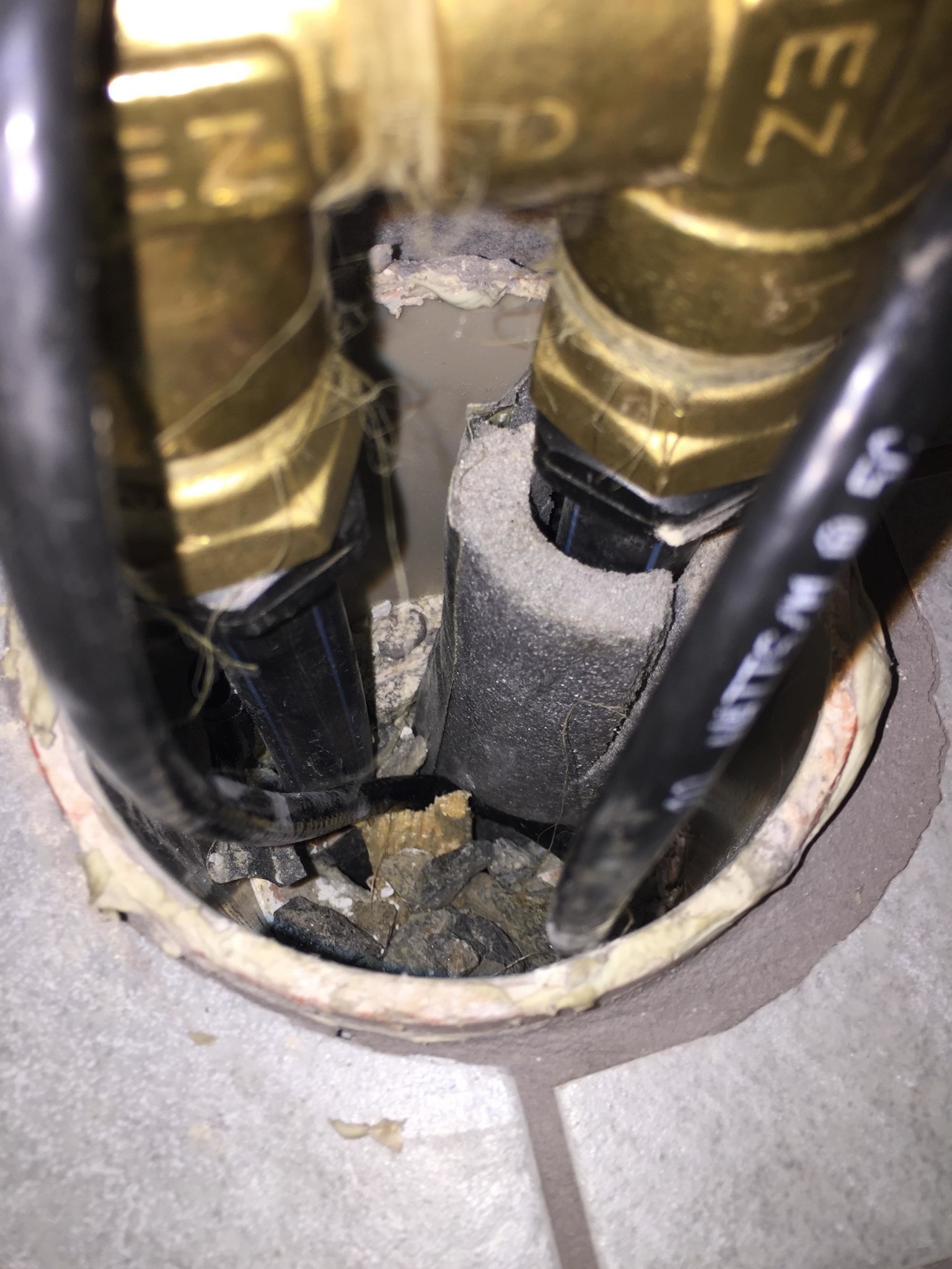

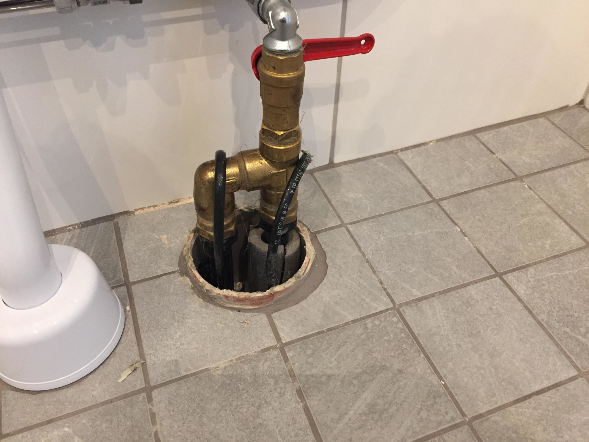

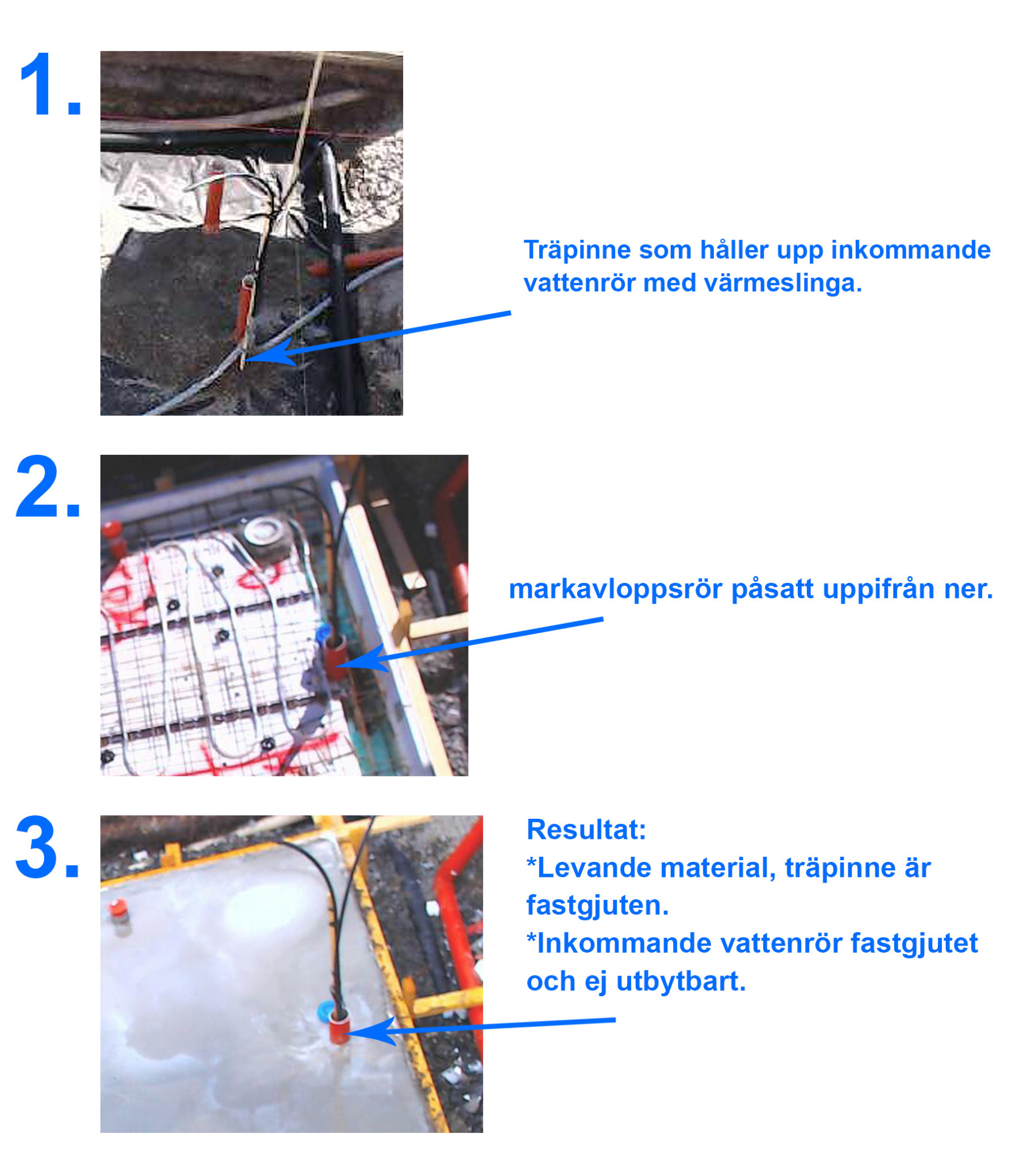

Här kommer lite fortsättning på mitt underbara bygge som gick åt skogen.

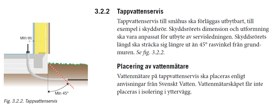

Inkommande vattenrör med värmeslinga skulle gjutas utbytbart enligt SÄKER VATTEN.
Men tyvärr missade markfirman det och drog på ett PVC-rör i sista sekund, dessutom med en träpinne.

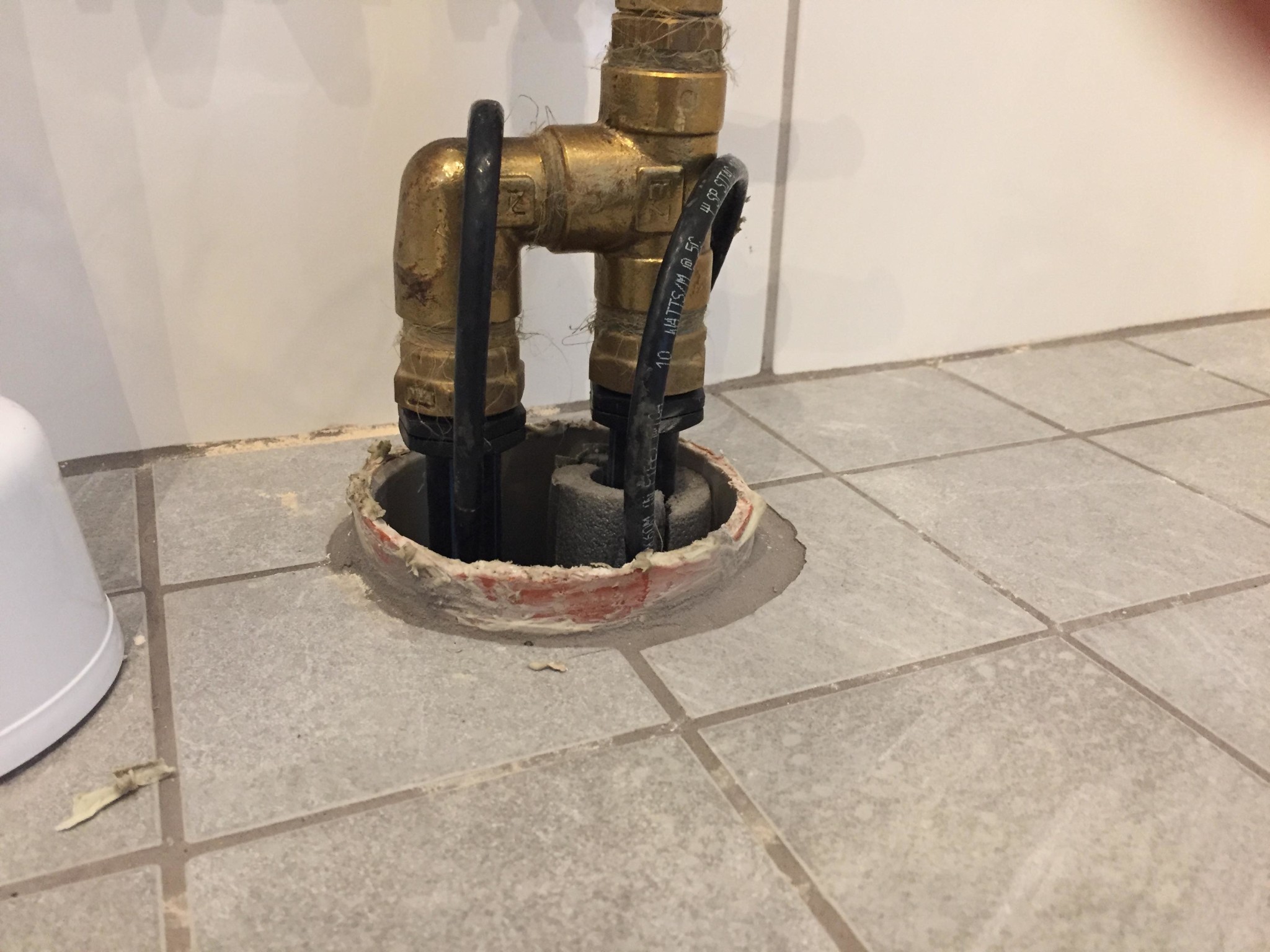

Nu sitter jag där med ett hål i vårt badrum, vad tycker ni vi ska fylla hålet med?
Jag gjorde en bild med foton ifrån övervakningskameran så får ni se hur det gick till..

(OBS! Hålet kommer hamna bakom tvättmaskinen, så det kommer inte synas, men fortfarande vet jag inte om jag ska skratta eller gråta!) :cry:
Jag har kommit fram till att jag behöver någon massa som är:
*vatten/fukttät
*mögelresistent
*som tål att värmas upp flera gånger om.
Tacksam för tips! =)

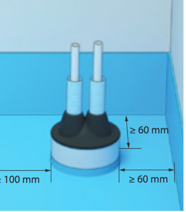

Rör med genomföringshylsa i vägg, märkt med mått på 60 mm och 100 mm.
Det skrivs om denna genomföringshylsa i GVK och SÄKER VATTEN.
Men hittar den inte på marknaden, är det nån som känner till vart den finns att få tag på ?
Tack.

En lösning för att få det helt tätt är att montera en hylsa (ändhuv) för kulvertrör, tyvärr ser det ut som att ditt 110-rör sticker upp lite för lite. https://www.rinkabyror.se/artikel/andtatning-32-32/

En lösning för att få det helt tätt är att montera en hylsa (ändhuv) för kulvertrör, tyvärr ser det ut som att ditt 110-rör sticker upp lite för lite. [länk]
Jag har sökt hur länge som helst efter den där, det heter tydligen " ÄNDTÄTNING". Tack!!
