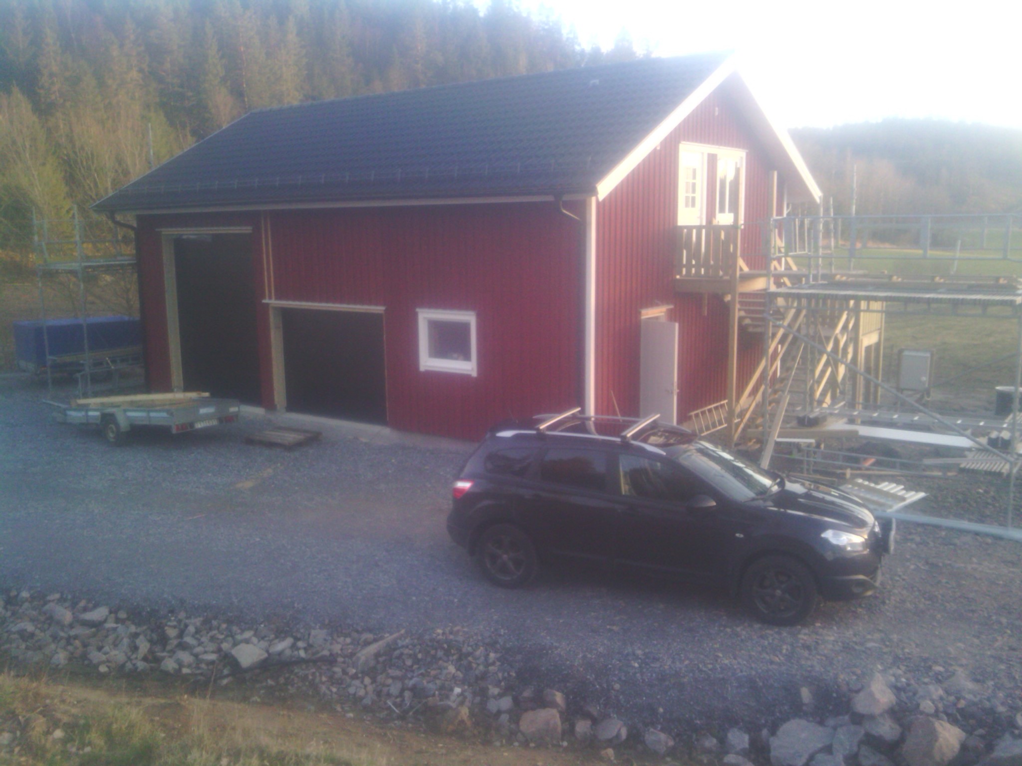

Du hade mycket funderingar om loft/lägenhet/porthöjd-bredd/ett varv leca. Kan berätta hur vi gjort:
Här har vi byggt garaget innan huset så det blev lite lyxigare än ett vanligt standardgarage. Har en limträbalk i nocken och taket bärs upp av kerto-balkar. Plattan är 11,5*7,5m och vi ska bo på loftet tills huset är färdigt. Har två takskjutportar på långsidan, en 3*2,1 och en 3*3,5m. Ville gärna ha dubbelgarage och möjlighet att kunna backa in traktorsläp med virke och annat under husbygget. Takhöjden är 2,40 i ca 2/3 av garaget och vid den stora porten är det öppet upp till nock. Tycker absolut inte att man ska ha lägre port än 2,1 och bredden 3m skulle jag verkligen inte heller rekommendera att understiga.
Istället för ett varv leca på plattan blev det 500mm höga kantelement men nivån på betongplattan lades 20 cm lägre än överkant element. (Tipset tror jag bestämt att jag såg här på byggahus som jag läst en hel del innan jag nu till slut blivit medlem, tackar för det!) Bockade lite specialbyglar i kantbalken som fick sticka upp ca 15-17 cm. Efter gjutningen formade jag runt om och göt en klack runt om hela (förutom vid portar och dörr förstås). Var rätt smidigt tycker jag och fördelen är ju att man slapp putsa lecan och att kantelementen är isolerade. Visserligen inte så tjock cellplast i överkant men eftersom jag inte räknat på det så vet jag inte hur det står sig mot lecan. Är kanske bäst att inte veta.
Ska prova bifoga en bild här på hur det såg ut i mars 2014, flyttade in ungefär 1 månad senare. (Ber om ursäkt för bildkvaliten) I dagsläget är huset inte påbörjat och man har blivit lite för bekväm på loftet så vi får se när det sätter igång. Just nu används den höga delen i garaget mest för pingisspelande...
I stort sett rätt, 1,5 m från mitten är ju 1,855 från insidan på den liggande 145-regeln. Det är därifrån jag räknade lutningen. Alltså blir det 1,855*0,466 + 2,5 =3,36m.The_Nyll skrev:
