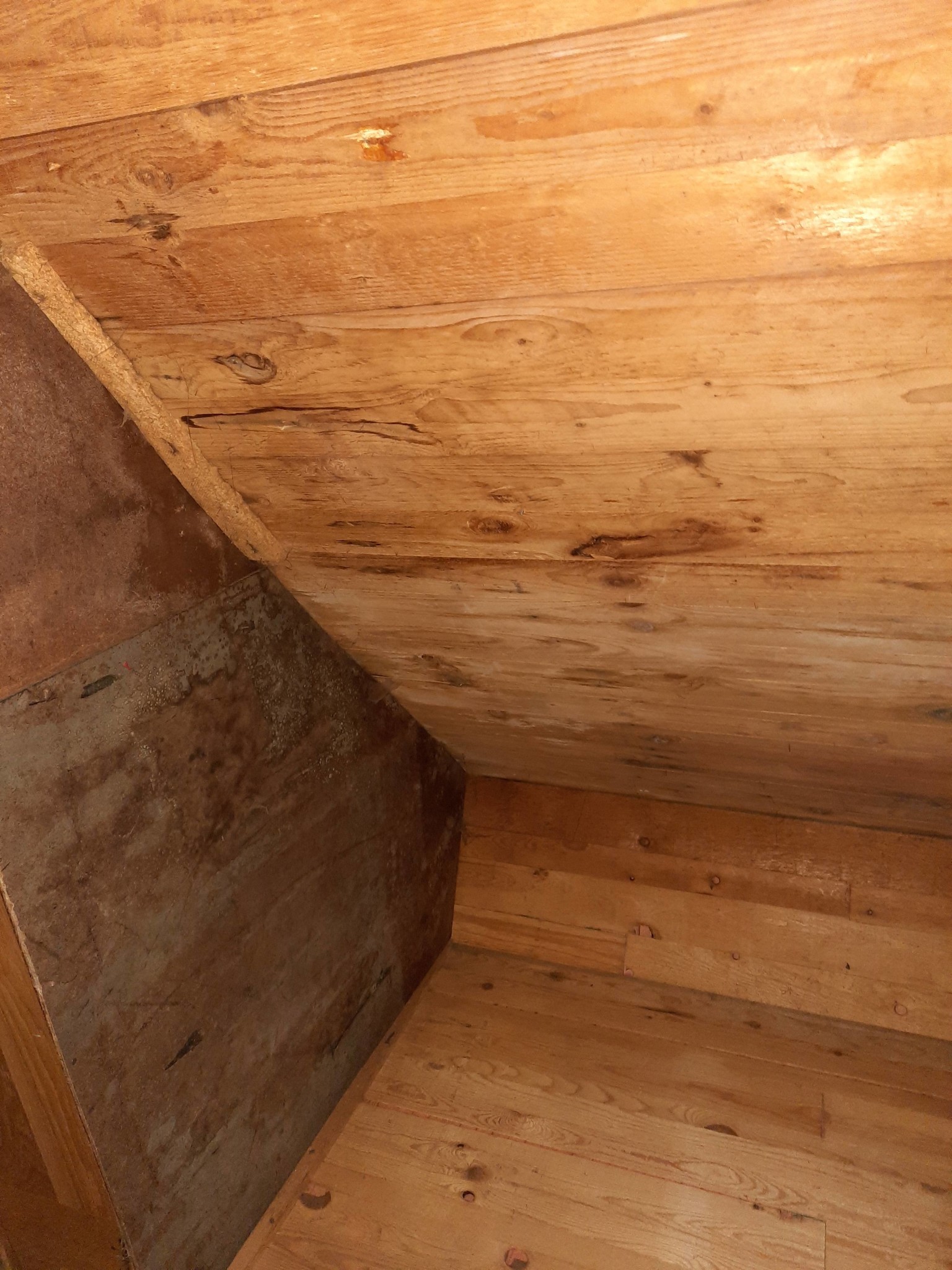

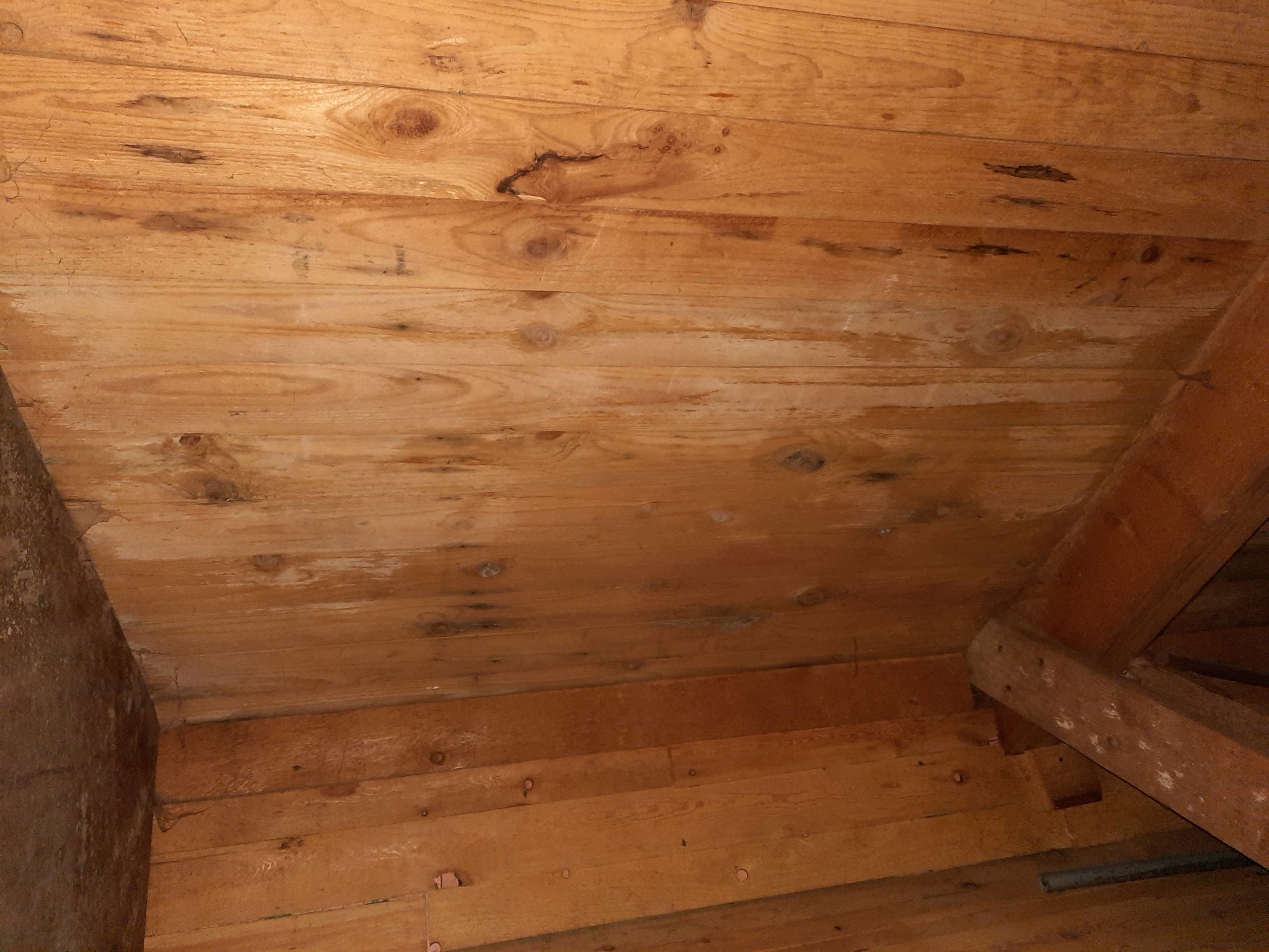

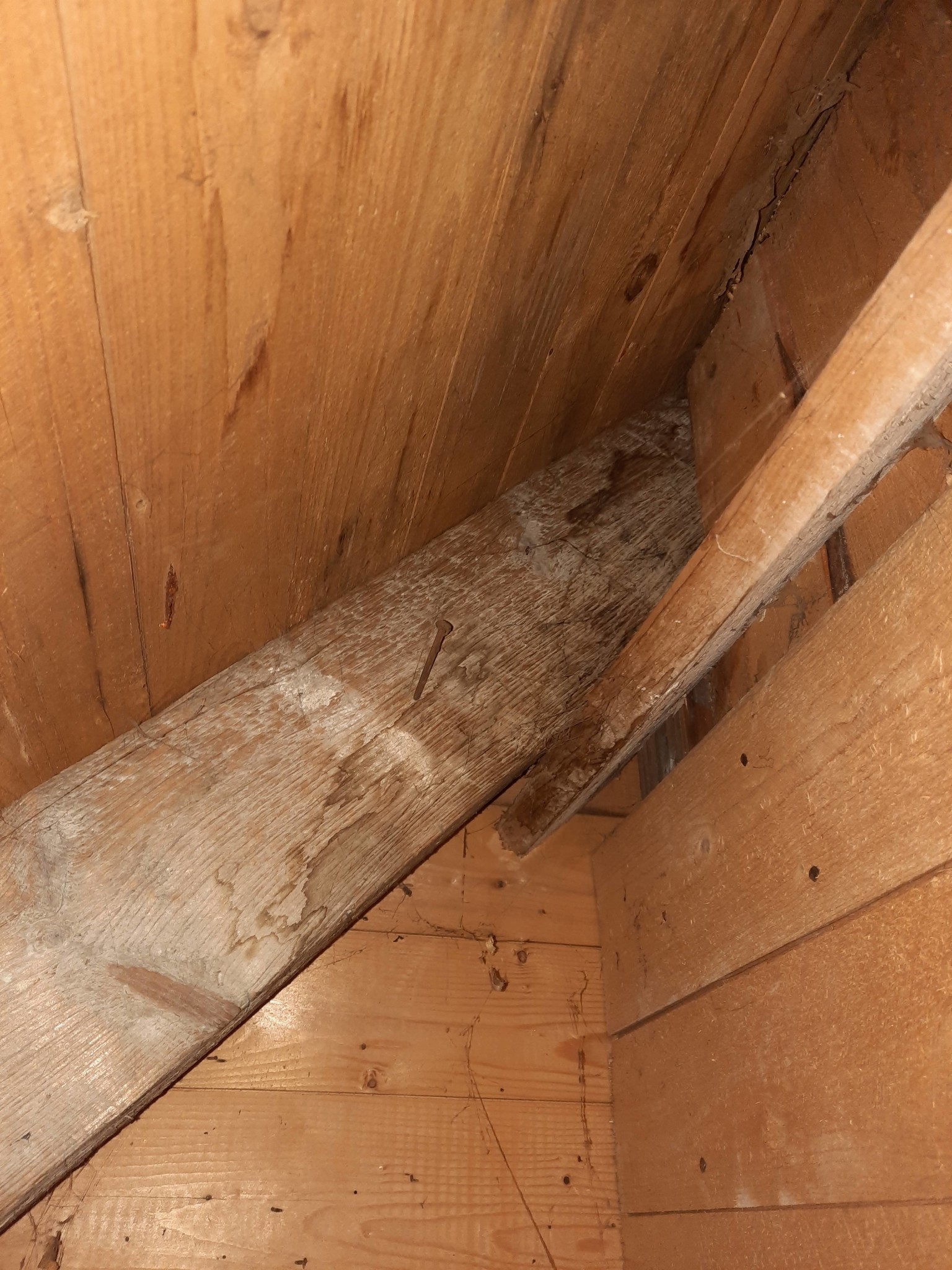

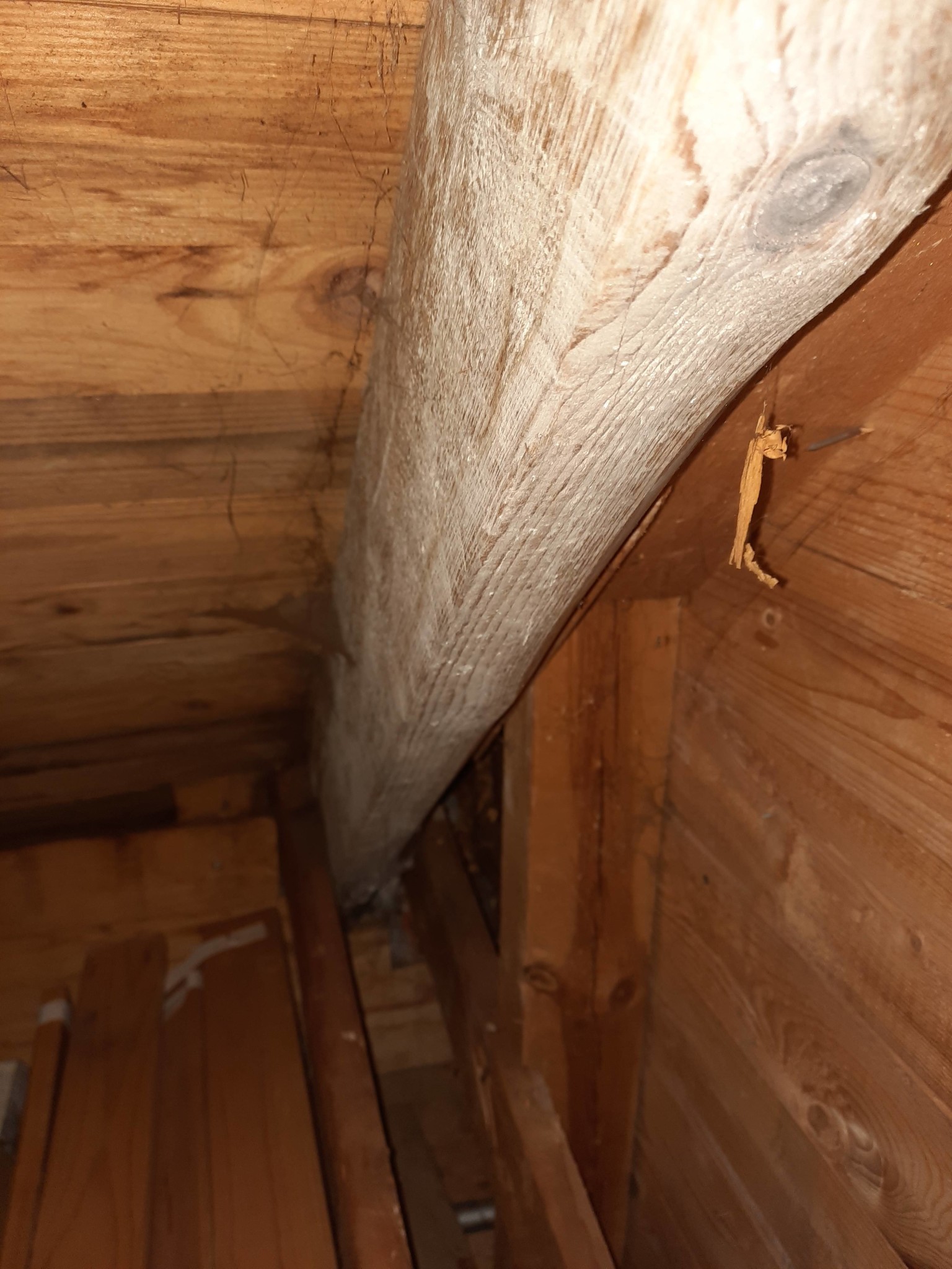

Uppe på kattvinden ser det ut så här med mögelpåväxt. Luktar unket också. Vi använder inte utrymmet.
Något som man behöver bry sig om?
Kan inte svara på om du behöver göra något men det ser väldigt ihop slaget och tätt ut.
Du kanske ska kolla med något expert om ni ska tillsätta lite ventilation.
Samt se så det inte smiter in varmluft från rummet intill som kondenseras mot det kalla taket.
Nya tätningslister i dörrarna tex.

Tack för tipsen! Jag har tätat dörren nu in till vinden för där var inte tätt.T Thörre skrev:
