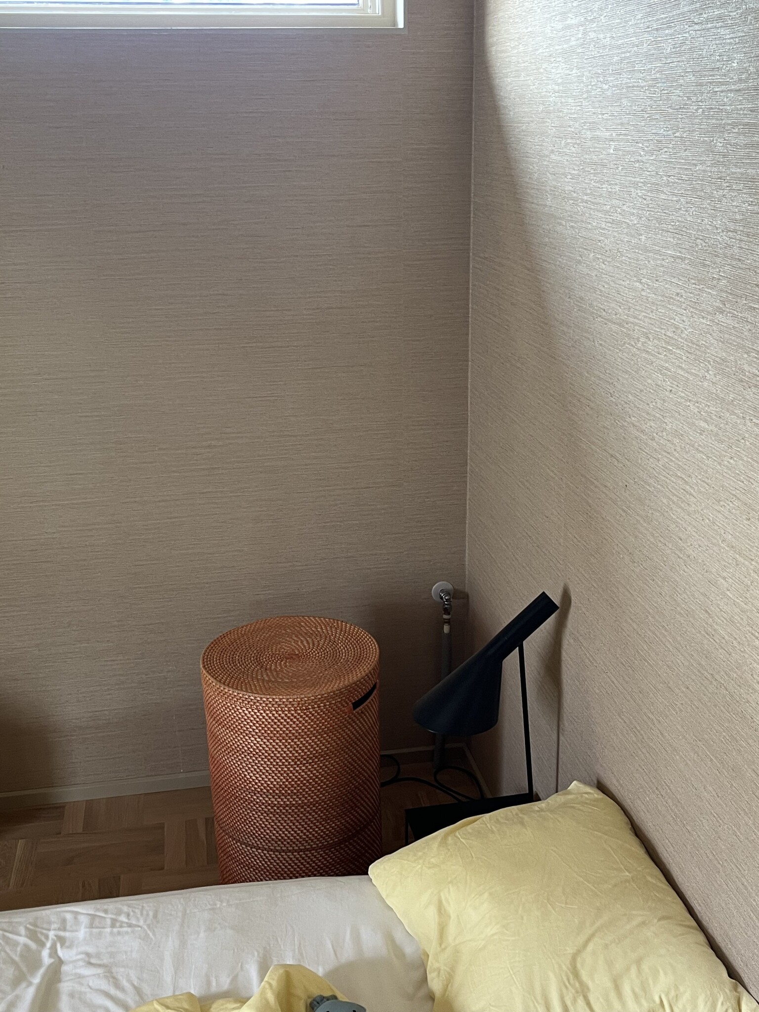

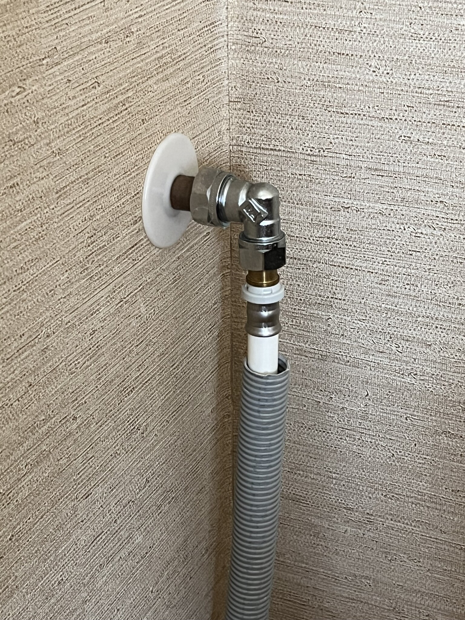

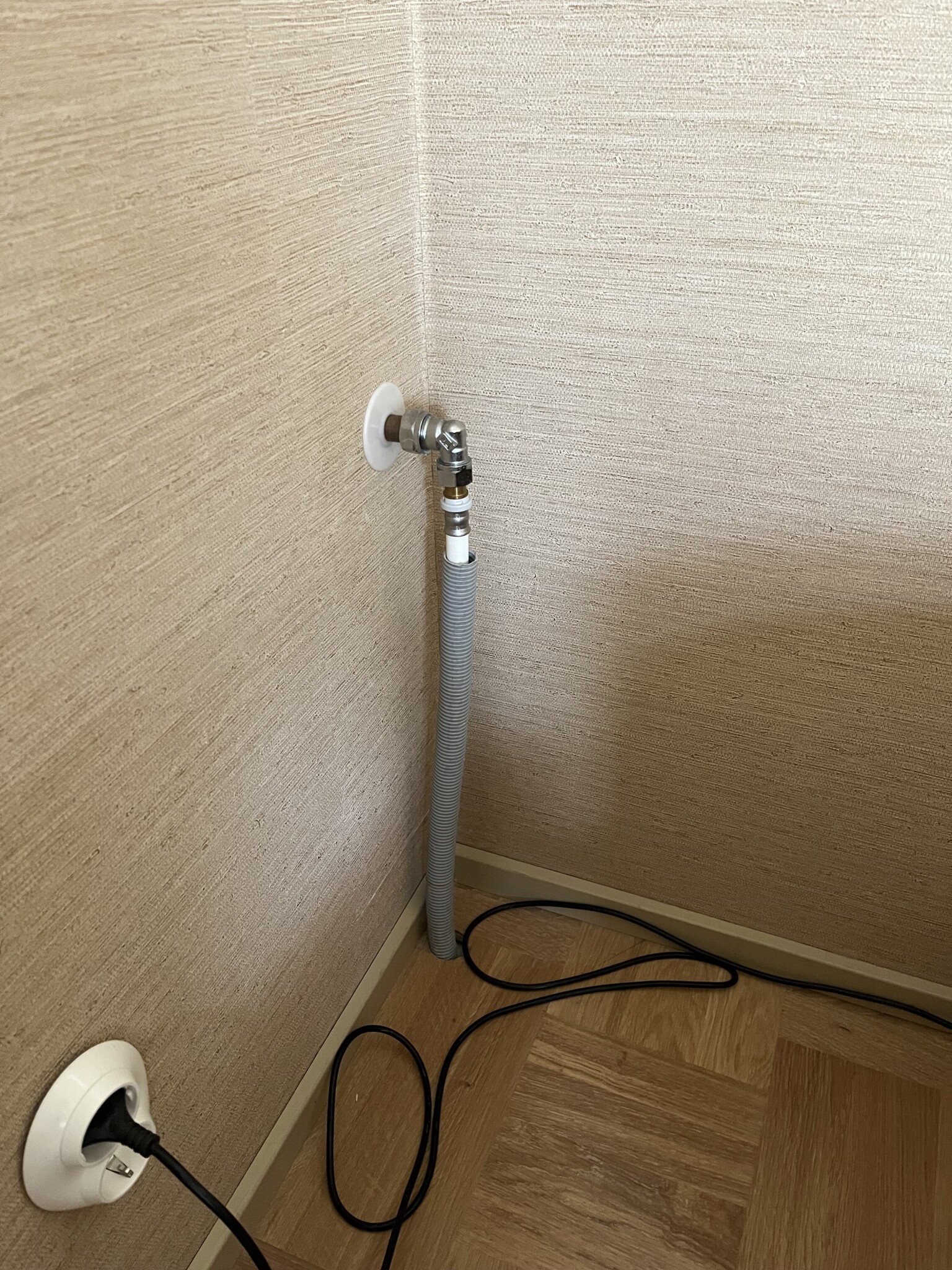

Är i vårat sovrum, får det till att den måste vara i ett kopplingsskåp enligt branschreglerna(?)
  • Ett kopparrör med en metallkoppling syns i ett hörn av ett rum. En plastslang är ansluten till kopplingen.
  • Vattenanslutning och slang mot väggen i hörnet av ett sovrum med en elsladd vid golvet.
  • Hörn av sovrum med neutral tapet, en orange flätad korg, svart lampa och gul kudde. Synliga rör vid golv.

Det där blir nog lite trist när du ska spola mycket vatten en varm sommardag och det börjar droppa kondensvatten på sovrumsparketten.
chali405
Inga dolda skarvar. Du kommer inte att missa om det blir läckage. ;)
(Som vore fallet om röret byggs in)

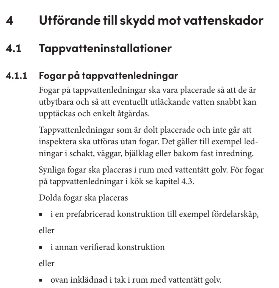

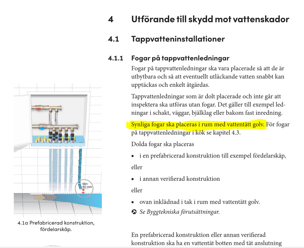

Det finns inget krav på kopplingsskåp om inte röret är dolt. Däremot ska golvet vara vattentätt såvida det inte är i ett kök.
Utförande av tappvatteninstallationer för att skydda mot vattenskador, inklusive placering av fogar och krav på vattentätt golv i vissa rum.
Det där var nog det fulaste jag sett i ett sovrum på länge.
Som du redan sett i ovan inlägg så ska all skarv på en vattenledning finnas enkom vid vattentätt golv.
Jag säger inget mer... 😮

https://sakervatten.se/wp-content/u...2C*MTczMTkyMTk1My4xLjEuMTczMTkyMTk1Ni4wLjAuMA..
Säkervatten 2021:2 sidan 17.
Illustration av ett fördelarskåp för tappvattenledningar, med betoning på att synliga fogar bör placeras i rum med vattentätt golv.

mexitegel mexitegel skrev:
Enda(?) möjligheten att få det där godkänt är att sätta ett LK VUK-skåp
Det måste väl även dras ett skvallerrör till ett rum med golvbrunn och tätskikt?
Så bara att sätta dit ett skåp löser inget.
Om nuvarande slang mynnar i ett utrymme med golvbrunn är det tillräckligt. Förutsatt att VUK-skåpet sitter minst 200mm högre än slangens anslutningspunkt i andra änden. Det behövas alltså inte en separat dräneringsslang.
Ansluter man däremot från sidan i VUK-skåpet behövs dränering nedåt (till utrymme med golvbrunn)
JSten
Exakt så jag också har tolkat det..
Röret mynnar ut till fördelarskåp i rum med golvbrunn

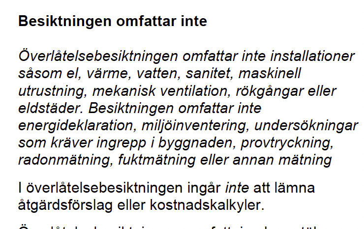

Hade ni försökt att få besiktningsmannens företag ta kostnaden eller är det inte lönt?
eller kan detta vara något:
SBR
“Om avvikelse från normalt utförande kan konstateras okulärt, och det medför teknisk risk, ska detta noteras i utlåtandet även om det avser installationer som i övrigt inte omfattas av besiktningen.”
