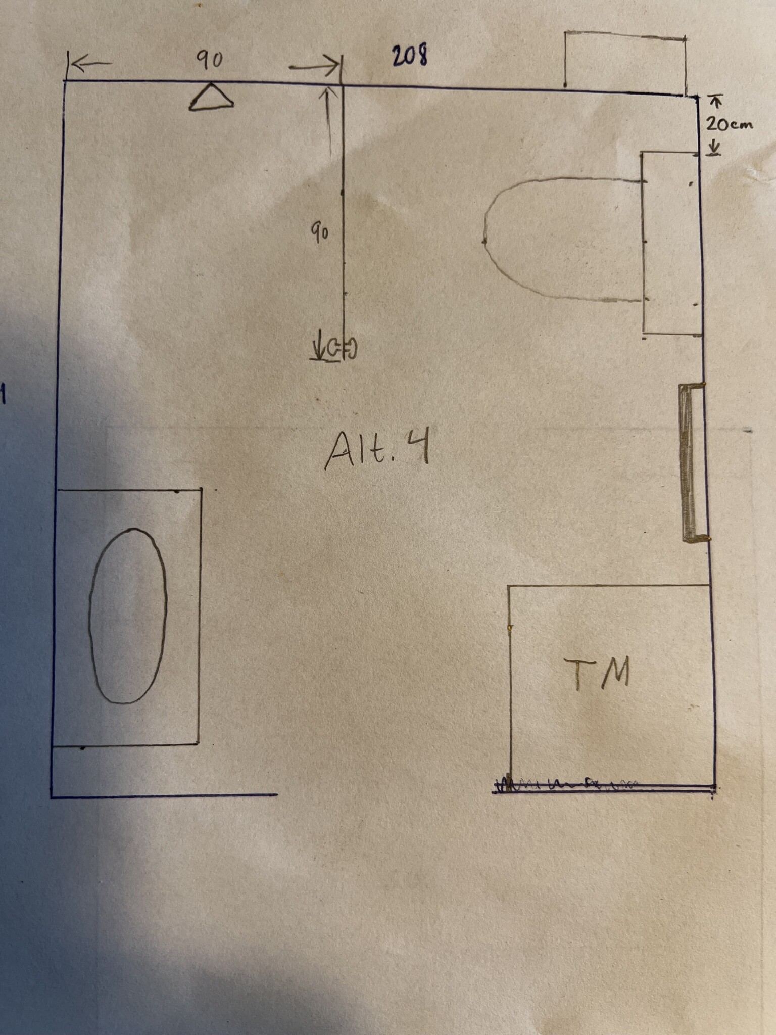

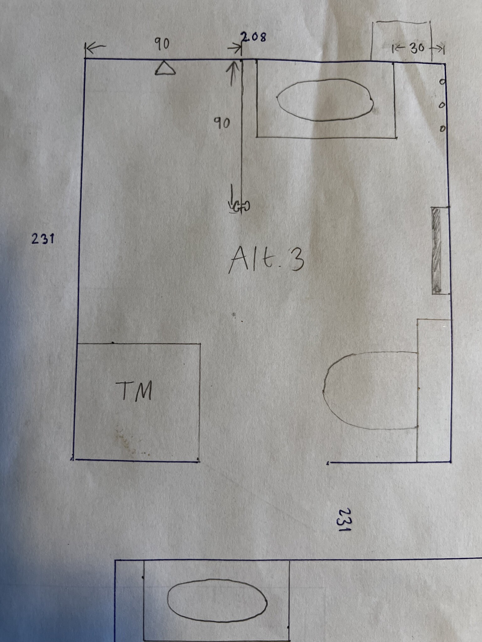

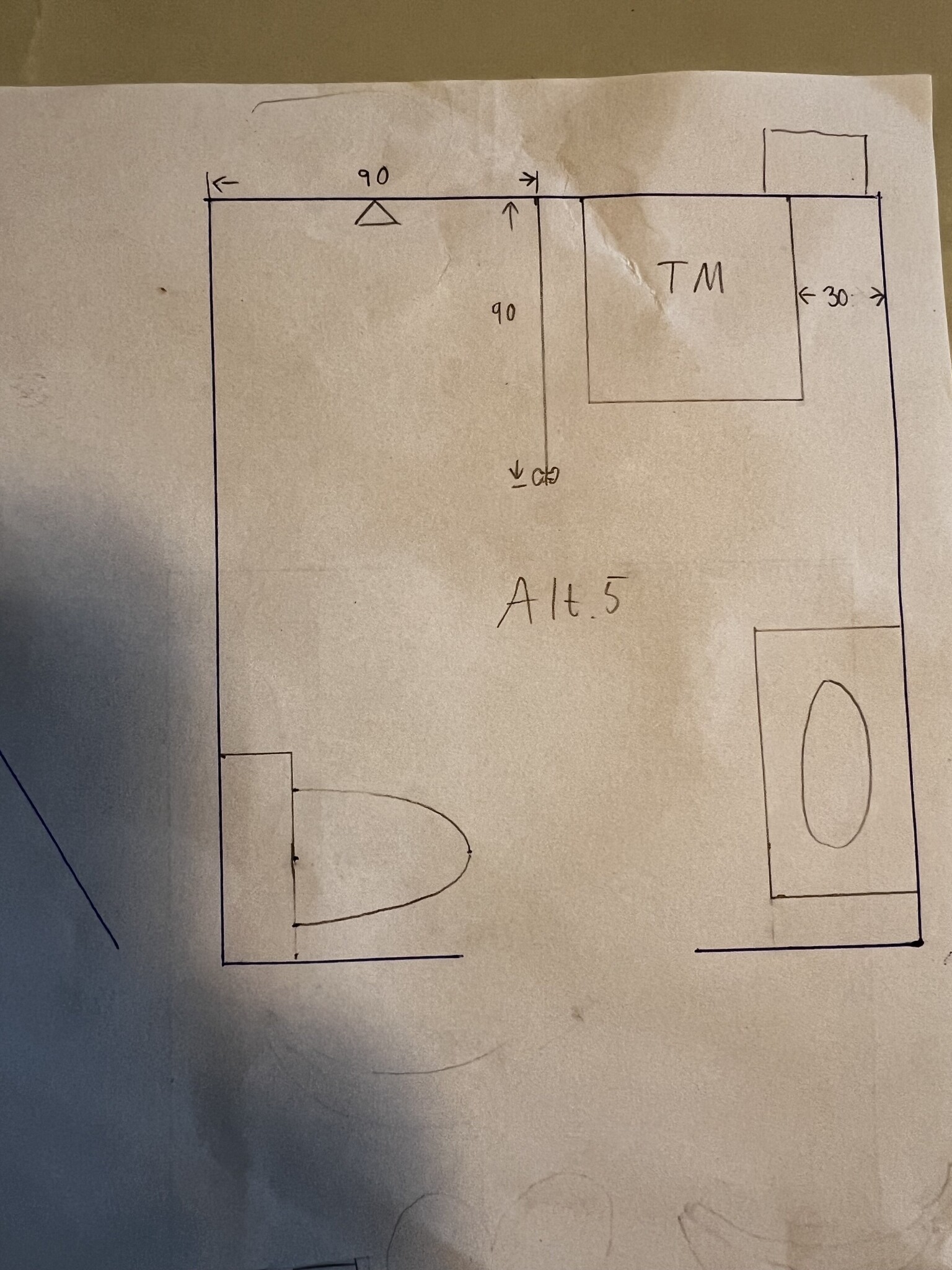

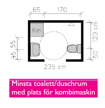

Ska snart flytta in i en lägenhet som ska totalrenoveras. Vad tror ni om denna layout på badrum/toalett?
Vi kommer vara två vuxna och ett barn på c:a 2,5 år, när vi flyttar in.
Några förutsättningar och funderingar:
- WC-avloppet blir kvar där det är placerat tänkte vi. Eventuellt att vi kan försöka få det flyttat något och vrida WC:n 90 grader om det blir bättre.
- Vi skippar badkar, eftersom bostadsrättsföreningen har pool i källaren som dottern kan leka i ibland. Vi kommer sannolikt sälja lgh vidare till pensionärer inom 2-3 år, som verkar hata badkar pga. halkrisk osv. (majoriteten i BRF:en är pensionärer)
- vi vill ha en större duschvägg så att man kan duscha två, åtminstone en vuxen med dottern men även två vuxna ibland. Men blir det för trångt med en öppning mot wc:n på 80cm mellan hörnen på dusch och kommod? Man kommer ju förbi men kanske upplevs som inklämt?
- om man kör duschväggen på andra ledden dvs 90 bred och 110-120 på höjden i bilden, var ska man då placera handdukstorken? Vi tänkte ha överskåp ovanför tvättmaskinen så där får inte torken plats
- det vore skönt med 80cm kommod plus spegelskåp för ordentligt med utrymme. Krymper man till 60cm kanske man kan klämma in handdukstorken mellan kommod och wc. Men som sagt, helst inte mindre kommod….
Ursäkta fotad bild. Är på semester utan en dator eller scanner till hands.
Tusen tack 🙂

Det ser väl perfekt ut. Men det finns en sak som jag är osäker på. Vilket är avstånd mellan kommod, tvättmaskin och duschvägg. Då badrummet nu renoveras ska det, om möjligt, vara handikappanpassat. Det är också viktigt om Lgh ska säljas vidare till pensionärer om ett par år. Du ska kunna rita en fri cirkel med diameter på 1,3meter i badrummet. Detta för att man ska kunna vända med en mindre rullstol därinne.
För övrigt ser avstånd mellan dusch och toalett bra ut. Även placering av handdukstork.

Många gamla toalettavlopp är för nära väggen för att det ska vara godkänt med dagens krav, minst 60 mm från väggens tätskikt till utsidan av avloppsröret.H H_C skrev:
Sen behöver det väl finnas en inspektionslucka in till schaktet så att det går att komma åt och byta en läckande koppling, vilket ser ut vara svårt att få till med en vägghängd toalett där. Kan vara bättre att byta plats på toalett och kommod.
Det ser nog bättre ut om lådan för cisternen går ända bort till duschväggen.
Vrider man toaletten 90 grader blir det ju sämre eftersom man då bara får 30 cm fritt framför toaletten, vilket gör det svårt att resa sig.
Jag vet att duschdörrar är omodernt men de är väldigt praktiska i trånga badrum. Då behöver du inte vara orolig för att det blir någon trång passage. Jag skulle bekymra mig mer för att det blir trångt att komma in i duschen med så smal dörr än för att komma fram till toaletten.
Det går inte att få till ett helt tillgänglighetsanpassat badrum eftersom det är för litet för det, men det skadar ju inte att vara inspirerad av hur man har gör ett sånt:
https://www.nacka.se/497ec2/globala...iktlinjer/tillganglighet-och-anvandbarhet.pdf

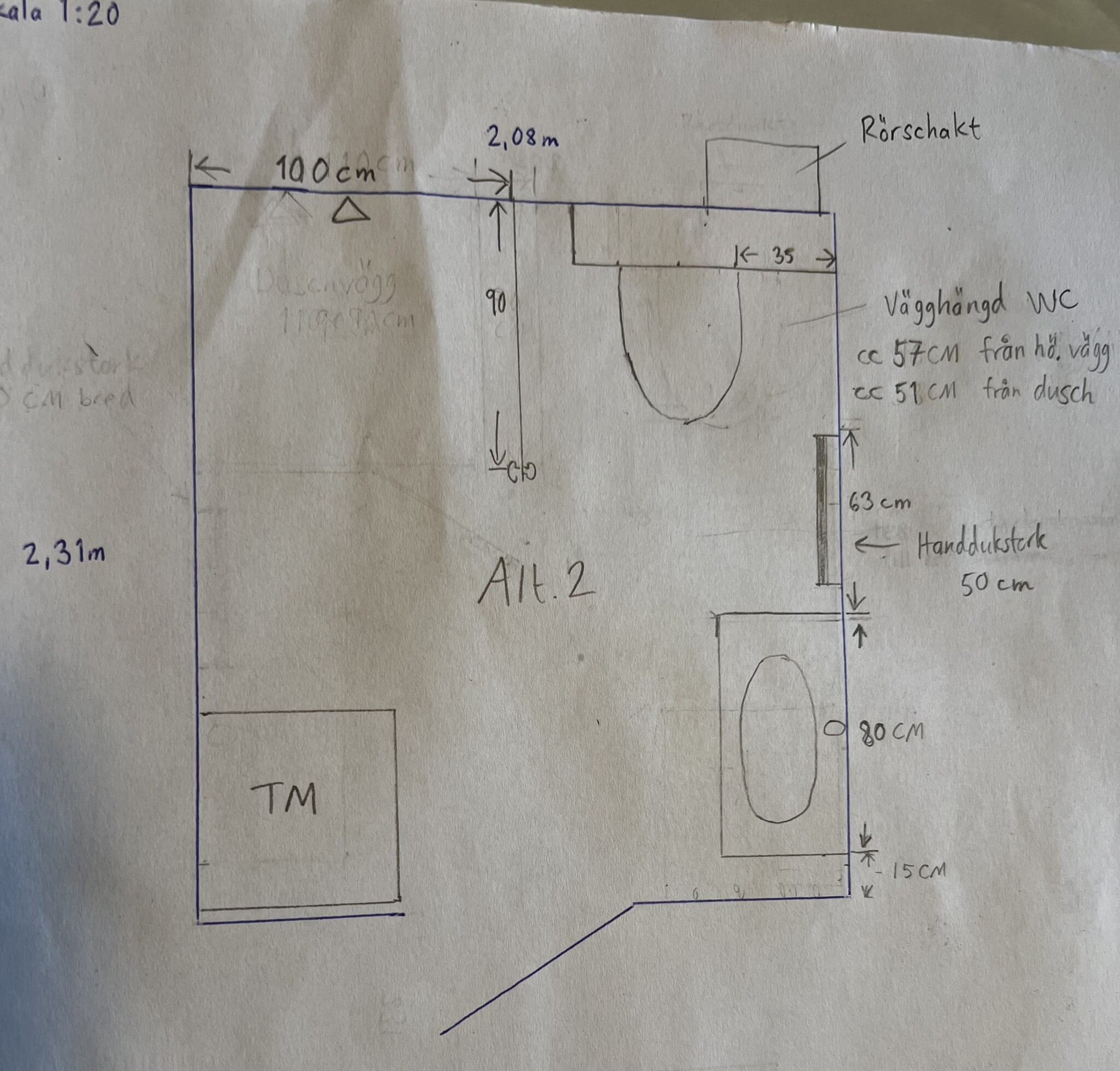

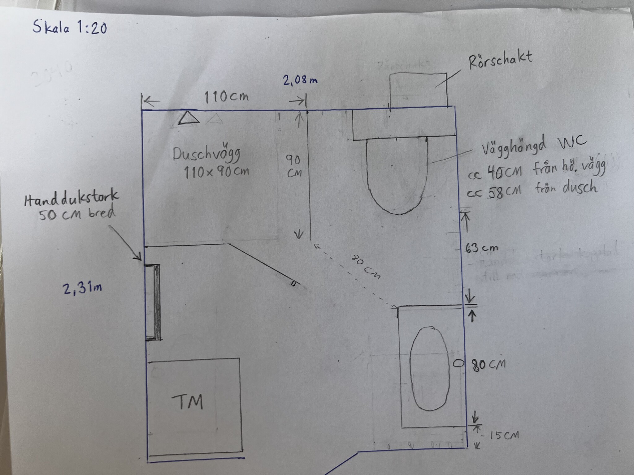

Givetvis, inspektionsluckan… om man flyttar ut WC:n lite åt vänster så att det är 30-35cm mellan yttervägg till höger och fixturen, kan man ha luckan bredvid fixturen? (Alt 2) Då blir det också bra med plats för handdukstork mellan WC och kommod.
En svängbar duschvägg kanske är smartare ja, blir ju mer utrymme per automatik. Räcker 90 cm för att undvika stänka ner alltför mycket?
Ang flytt mellan tvättmaskin och wc - det borde fungera, men har blivit varnad av styrelsen att bjälklaget är tunt. Det kanske är klokt att undvika alltför mycket bilning.
I dagsläget finns 40mm-avlopp där TM
och tvättställ är inritade.

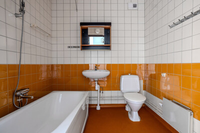

Bifogar en bild på nuvarande badrum också 🙂

Det som brukar vara problem med tunna betongvalv är golvbrunnen. Den går ofta ner djupare än avloppsröret från toaletten. Golvbrunnen behöver nog bytas.H H_C skrev:
Svårt att avgöra om det ger tillräcklig åtkomst till rören i schaktet för att det ska gå att arbeta i det.H H_C skrev:
Det beror ju på hur försiktig man är när man duschar. Ska man vara 2 är det nog svårt att låta bli att duscha längre bort, liksom om det är skolbarn som duschar själva..H H_C skrev:
Skulle överväga att kolla på ett handfat/kommod som är 60cm i ett så litet badrum.
