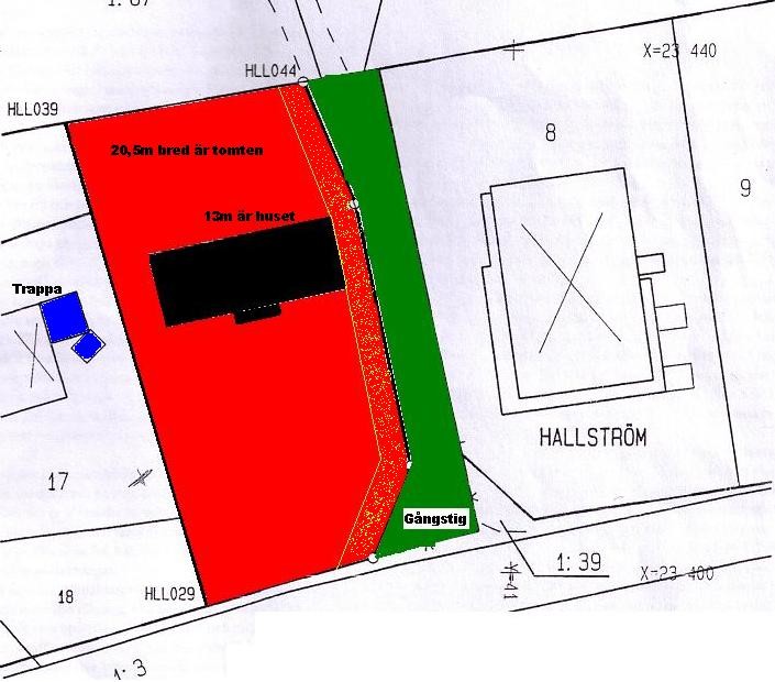

Har en tomt som är 20m bred och 35m lång. Ska bygga ett hus som är 13m långt och 8m brett.
Huset kommer att ligga på sidan, dvs 13m hus på 20m bred tomt.
På ena sidan har jag en gångstig (grönt) och på andra ett bostadshus med trappa (blått).
Tomten är prickad (gult) på den sidan som har gångstigen. ca 3m in på min tomt.
Det jag skulle vilja göra är att börja bygga huset 3m in på den sidan där tomten är prickad (gult). Allt för att få så mycket plats över på andra sidan för där är solen.
Då jag endast har 3m på den högra sidan och ca 4m på den vänstra sidan mot
grannen. Jag har fått ok från grannen att bygga närmare än 4.5m.
Vad tror ni om detta?

Det som avgör är hur detaljplanen ser ut, hur nära tomtgräns får du bygga? Se noga efter vad som gäller för din tomt och utgå ifrån det, då borde du beviljas bygglov.
Det vanligaste är 4,5m från tomtgräns för huvudbyggnad. Garage kan vara närmare. Du måste ringa kommunen och fråga vad som gäller för din tomt. Det är onödig tidspillan att planera något som troligtvis inte går att genomföra.
