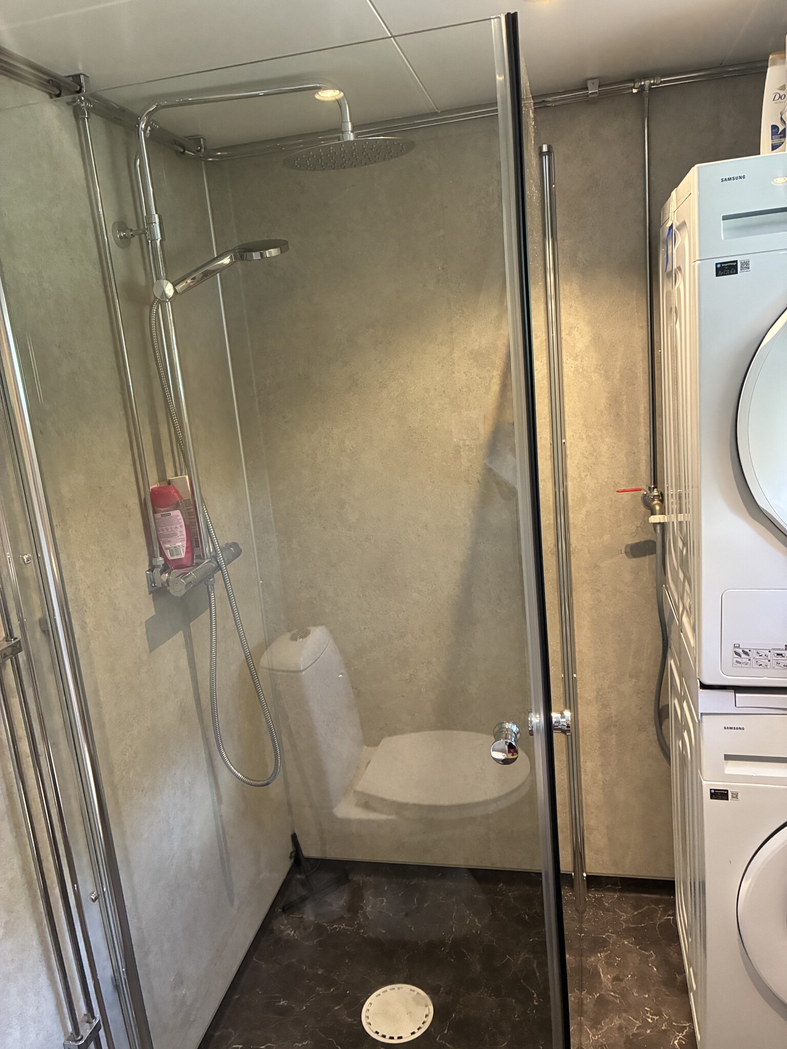

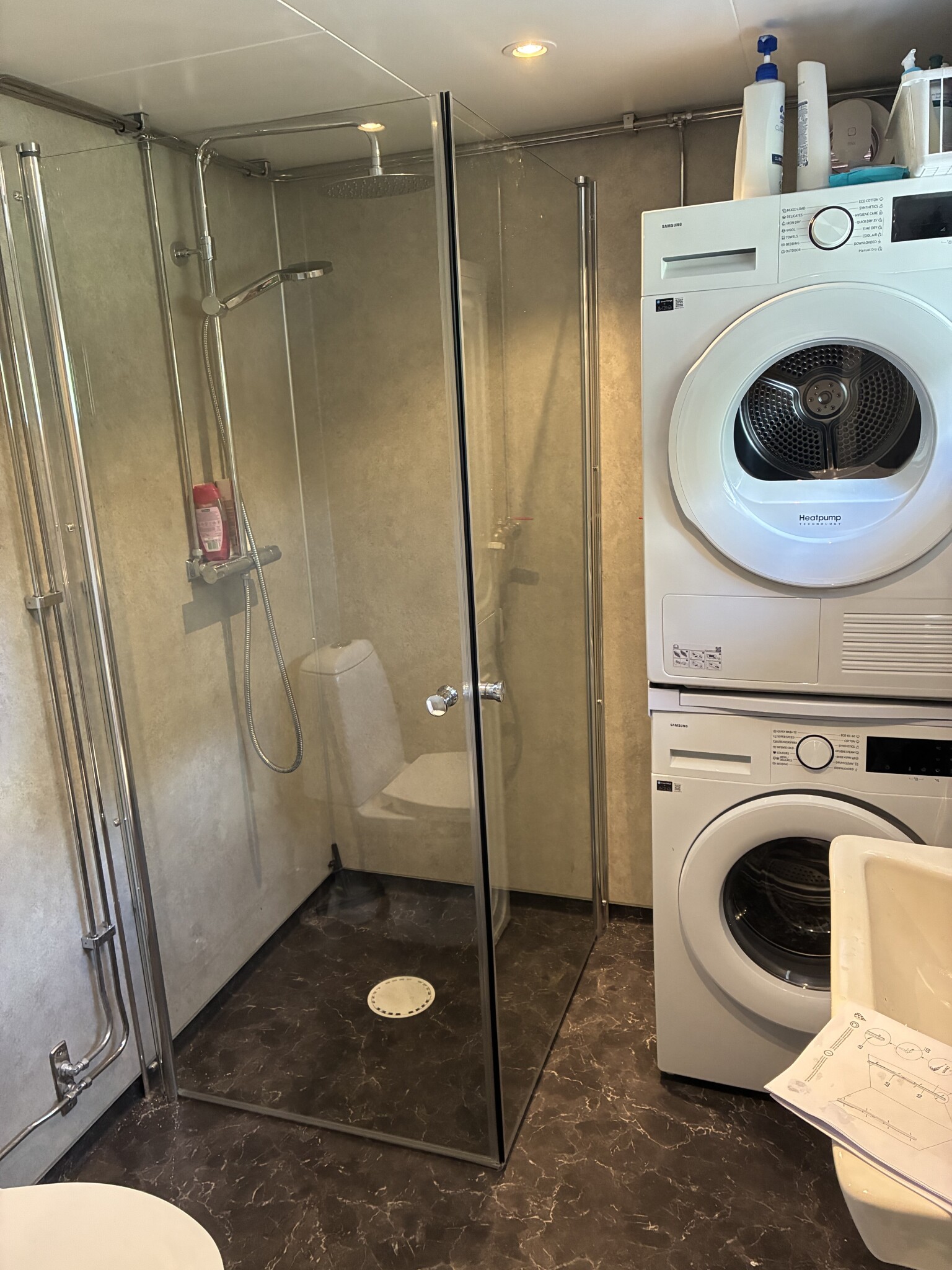

[bild][bild] Jag lade våtrumsmatta 5000kr innan rot. Sen satte jag fibo våtrumsskivor på väggarna. Dessa kan du sätta direkt på reglarna och är godkända av Boverket. Toaletten köpte jag för 400kr på Blocket och då ingick handfatet. Jag tror faktiskt att den dyraste posten var torktumlare och tvättmaskin. Jag gjorde en del jobb själv och kom undan med 60000kr efter rot. Mycket tack vare fibo våtrumsskivor.
