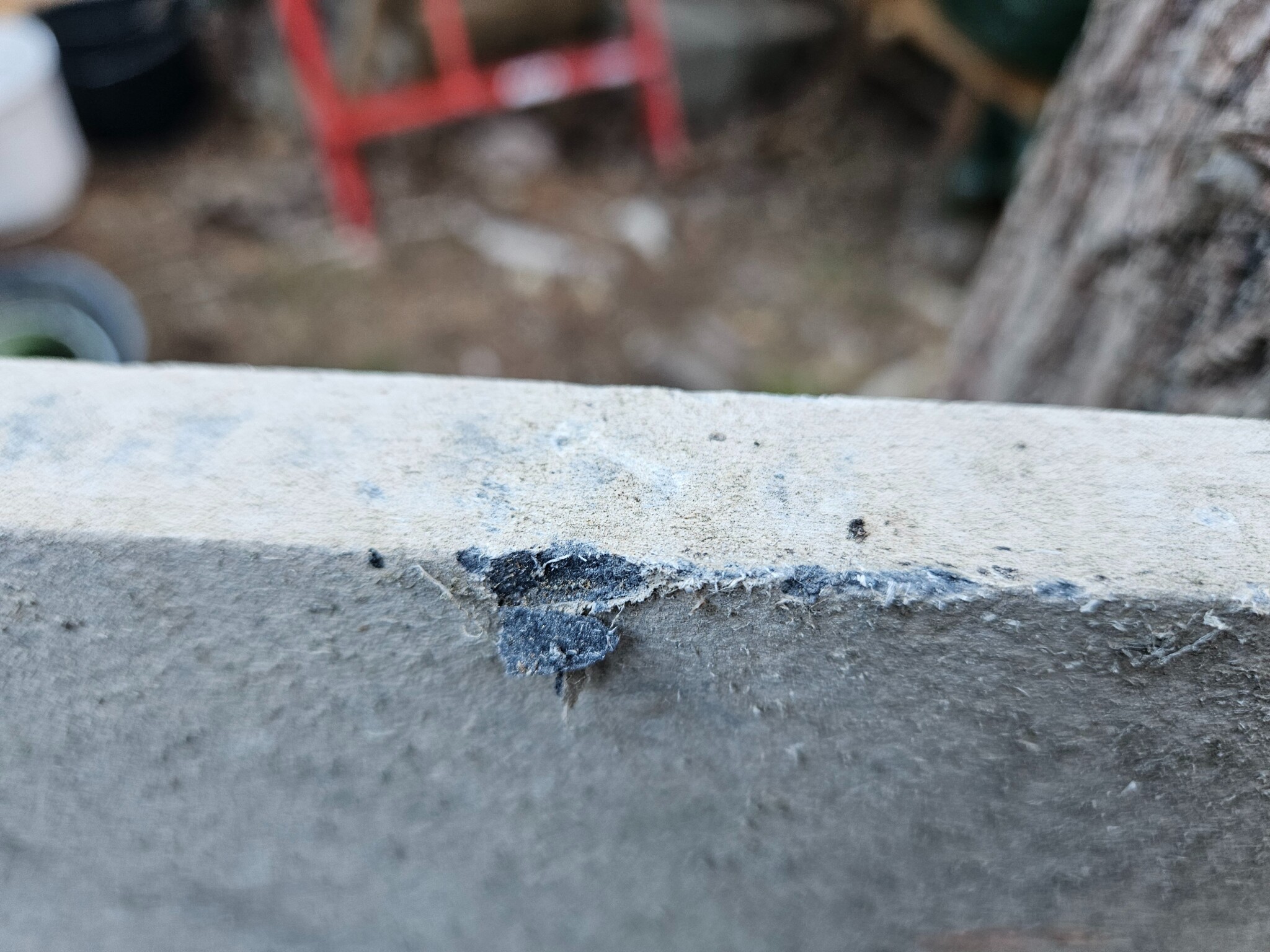

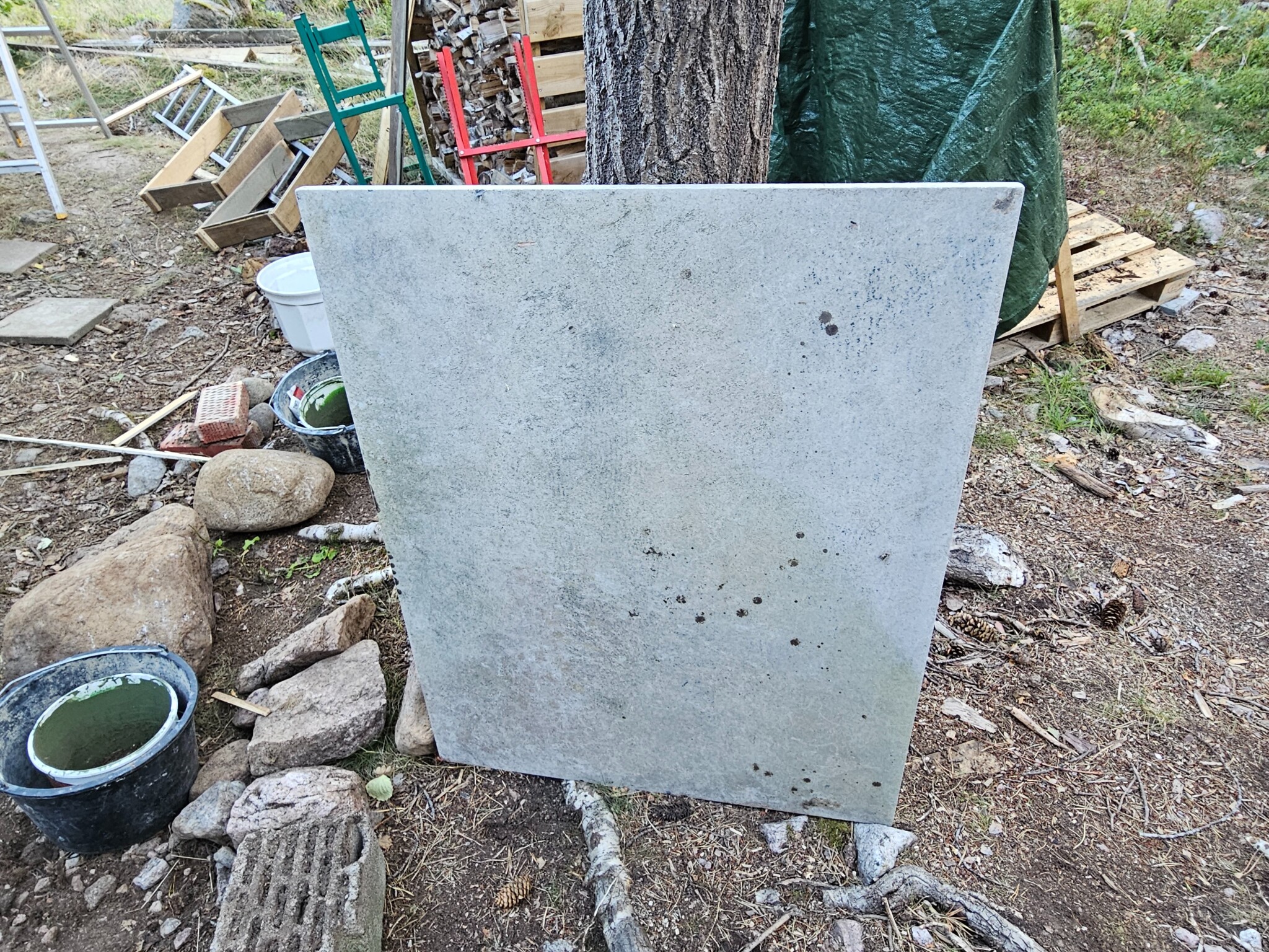

Hej! Jag hittade den här cementskivan under en bod, där den har legat utsatt för väder och vind i många år. Den är 100x80 cm, 2 cm tjock. Ytan känns lite "luddig". Vad tror ni, är det asbest?
  • Cementskiva lutad mot ett träd, omgiven av stenar och byggmaterial, i en utomhusmiljö. Skivan är sliten och har fläckar.
  • Närbild på en gammal cementskiva med sliten, luddig yta, potentiellt asbestinnehåll. Finns under en bod, mäter 100x80 cm och är 2 cm tjock.

Ser misstänkt ut. Inte vanligt förekommande, men blå asbest användes i särfall i vissa produkter/skivor. Skicka in ett labbprov och verifiera. Oavsett, hantera varsamt, plasta in och deponera.

Tack för svaren. Då antar jag att det är asbest och hanterar det därefter. Jag kommer inte att ta ett prov, jag är helt säker på att jag inte kommer att hitta några fler skivor.
Tyvärr har kommunens återvinningscentral en regel som säger att paketet med asbest måste ha ett tvärsnitt på max 50x50 cm, så för att kunna deponera skivan där måste jag börja med att slå sönder den och få vassa kanter som skär sönder plasten. Grannkommunen verkar inte ha samma regel så vi kanske gör en utflykt dit istället.

Bara slå sönder den då!!
Är du livrädd för det så spola vatten på den först

Värt att nämna är ju att det finns ju även flertalet olika moderna fibercementskivor också........de har ingen asbest alls. Tycker den på bilden ser ganska så "ny" ut.........
Det gör den. Framförallt på grund av tjockleken samt det kompakta utseendet.
Men det är oväsentligt. TS kan bara lägga tillbaka skivan eller använda den så är "problemet" löst.
