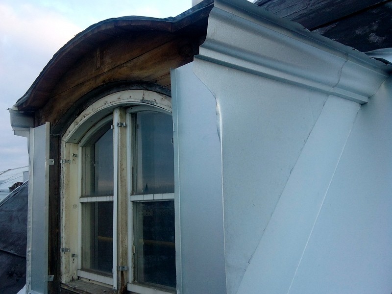

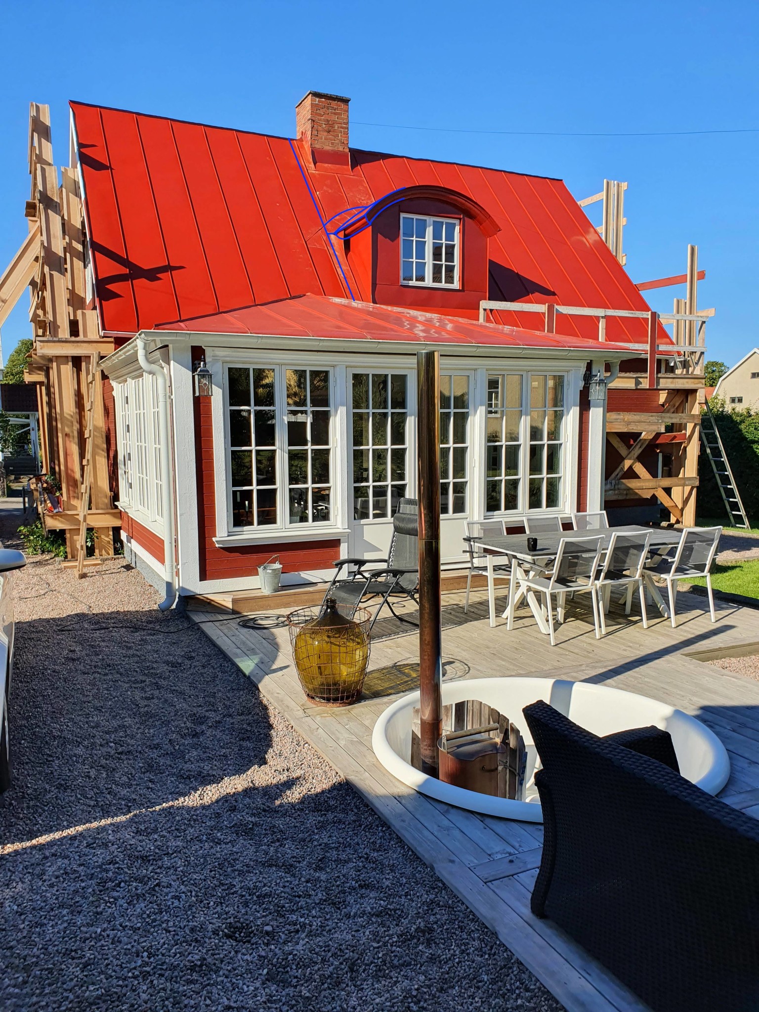

Klart att han vet vad han håller på med, annars hade det inte blivit utfört! Att det sedan blir ett resultat som kanske inte behagar alla är en annan fråga. Själv är jag lite fundersam hur denne resonerat kring sammanhållningen på utförandet. Att man lägger ner tid på denna skorsten som ändå gjorts med trappning, (och med ogillande av ts) men gjort ett utförande som för mig är smått smaklöst vid kupans anslutning mot taket. Varför har denne lagt in en ståndskiva mot språngets utkant mot vinkelrännan? Förstör i mitt tycke kupans karaktär. Självfallet ifall man vetat vad som skulle göras, så låter man hela rundningen synas ända in mot anslutande tak. Kan hända en petitess, och utförandet fyller funktion, men märkligt att lägga ner engagemang på skorstenen, men inte på kupan. Falserna är ofrånkomliga vid täckning, men då ska de också märkas med estetikens och symmetrins grunder för att behaga ögat. Och där får man ge en eloge till plåtisen ändå då denne har mätt upp takets bredd och fått ungefär lika stora passbitar mot gavlarna.(y) Och skulle man ta med kupans placering så blev man tvungen att flytta på faserna en aning till vänster för att kunna få till ett för mig smakfullt slutresultat.
Rött tak med skorsten och trappning, diskussion om kupans anslutning och symmetri.

Ståndskivan som står i nivå med kupans taksprång är garanterat utformad som här för att få till en snygg dubbelfalsad övergång mellan vinkelrännan och taket. Skulle man istället enbart ha väggskivan(mot kupans vägg) som material att falsa ihop med får du en oerhört krånglig bit att få till med en rundad takfots stuckatur som du ska ta dig runt och sen samtidigt få tillräckligt med material för att skapa en sväng ut på taket, där får du också en ”nivåskillnad” pga du hamnar under råspont med väggskiva och över råspont med vinkelränna som i sin tur skapar problem med att falsa ihop plåten.
Jag skulle inte säga att det inte går men de flesta tak med liknande ”problem” så har forna plåtisar ofta löst det genom att klippa in och lappa ihop dessa övergångar (inte falsat) för att få det att se helt ut..
Du kanske inte tycker att det blev estetiskt tilltalande jag tycker tvärt om här, att det är riktigt snyggt gjort.
Att flytta allt lite till vänster kan dessutom innebära en långt mycket större insats än att trappa ett beslag eftersom du jämför dom med varandra. Tex att material på 670 bandplåts rulle inte räcker till och måste handklippas från 1250rulle sen handslås istället för att använda sig utav maskiner som kan bereda plåten snabbt och snyggt

Det handlar i det här läget att innan man lägger kollar var hindren hamnar redan i startläget.
I det här fallet så finns inga problem med att starta första badet med att öka på bredden med 5-10 cm för att få samtliga hinder i bra läge i förhållande till banden.

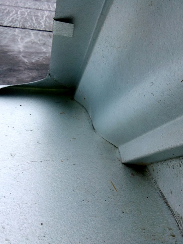

Och att det skulle vara ett merjobb med att brottfalsa språng ståndskivan istället för att handfalsa den extra ståndskivan är inget som jag kan hålla med om. Själv tar jag till dessa så fort jag får tillfälle för det:love:. Ett litet exempel bara: Takdetalj med brottfalsad ståndskiva nära fönster, förbättring av bredden på byggprojekt.
Hörndetalj av en brottfalsad ståndskiva som möter en golvbeläggning, illustrerande anpassad installation.
