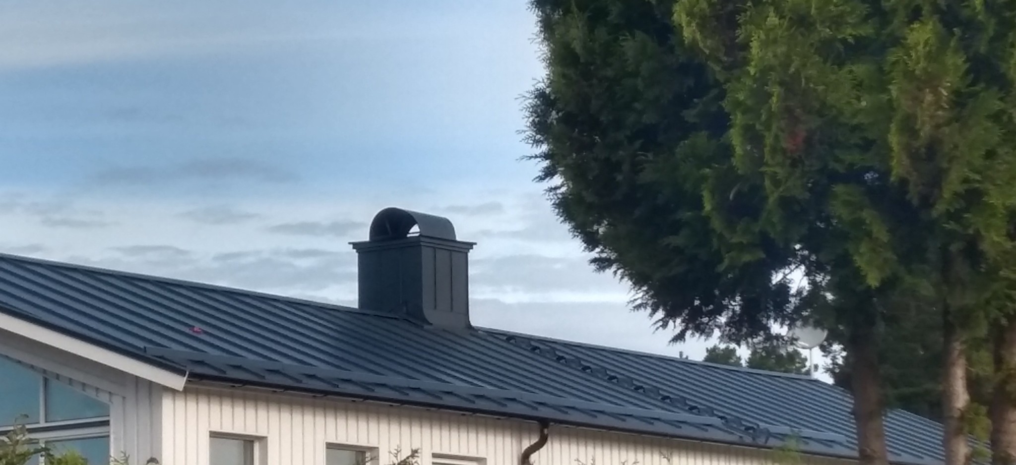

Min granne plåtade in skorstenen också. Kanske det som blir snabbast och enklast att göra i detta fallet?
Skorsten klädd med plåt på ett hus med plåttak, synlig bakom ett träd.
Jag tycker det är bra ut och slipper teglet...

Excel
surris mattias1jonsson skrev:
Ja om det var såhär jag ville ha det så skulle det följt fogen lodrätt med.
Jag ville att plåten skulle följa takets lutning och fräsas in i teglet. Blir inte 100% tätt enligt plåtis, men jag prioriterar det estetiska före faktiskt.
Så du föredrar läckage före estetiken?

Blir aldrig 100 tätt runt en skorsten hur man än gör skulle jag säga. Det lilla som skulle läcka in om det gjordes på det sättet skulle vara obetydlig i sammanhanget.
Sen handlar det inte om det, utan att plåtis inte förklarade att det inte var enligt AMA att göra så. Hade han sagt nej det funkar inte att göra så, då hade jag valt att klä in hela skorstenen direkt.
Det är plåtslagaren ansvar att förklara att det inte går att göra så, jag är inte plåtslagare utan snickare, har sett att man gjort på det sättet jag tänkte. Då förutsätter man att det är ok och då kan inte plåtslagaren bara göra på ett annat sätt utan att fråga kunden.
