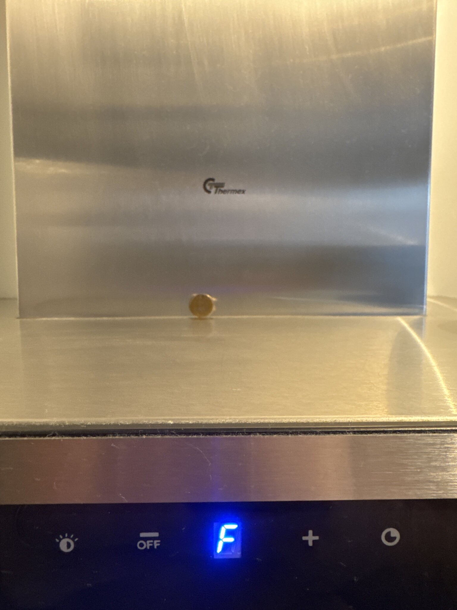

Köksfläkt, C Thermex, hittar ingen manual så vet inte exakt modell. Kan F stå för filter? Vad ska jag göra?
  • Köksfläkt av märket C Thermex med en digital display som visar bokstaven "F".
Snabb sökning på nätet.
Fråga: ”Det blinkar ett F (kan även vara ett A eller C) i displayen. Vad betyder det?”
Svar: Det är en inbyggd filtervakt som påminner dig om att diska dina fettfilter. Håll in belysningsknappen i
ca 10 sekunder så slutar den att blinka.
P
Filterlarm! Ta loss filtrerna och rengör ordentligt samt torka av innanmätet inuti fläkten det innanför filtrerna…
