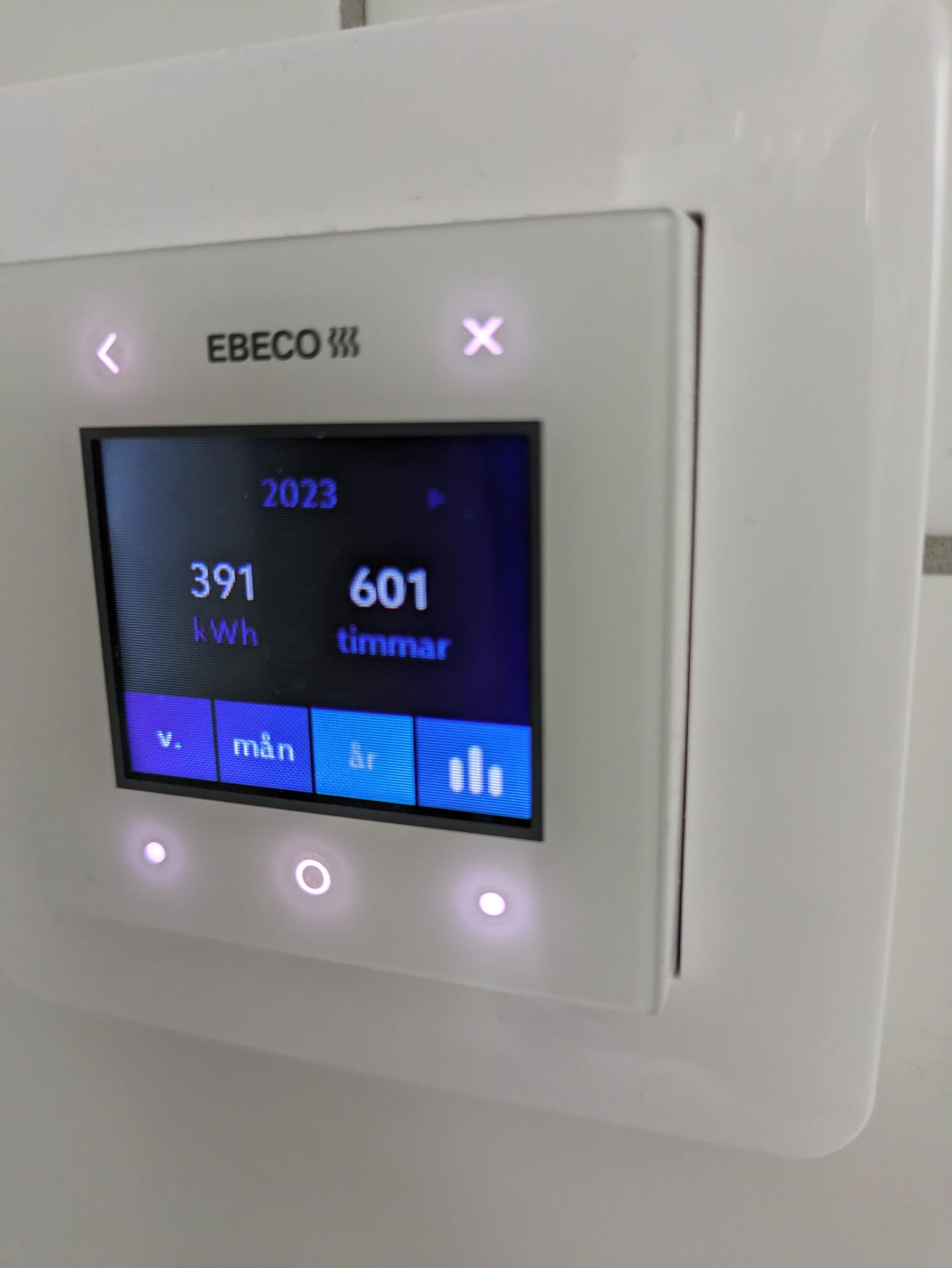

Golvvärmen kör jag än så länge bara på schema
18 när ingen går på golvet och 23 övrig tid. Inga klagomål. Tar 3 timmar att återställa. Krävs dyrare el vid återställning inför kvällen, men mindre el på totalen under dagtid såklart...
10kvm andra vån:
Vit termostat med digital display som visar energiförbrukning, tid och navigeringsikoner.
LLVP styr jag också mot elpriset. Kod i repot: https://github.com/sander-visser/py-playground/blob/main/sensibo_optimizer.py
Hårdvara för 800kr (såg att elgiganten nu sålde liknande för 200kr)
