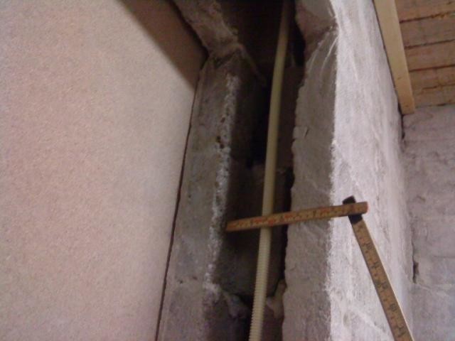

Har tagit upp ett hål i väggen för att stoppa in ett fönster och vill gärna ha tips om vad jag skall mura igen vissa håligheter med.
Väggen är murad av lösa betongblock i två parallella rader med ca 10cm mellanrum. I genomskärning ser det alltså ut som två väggar, en yttre och en inre. Dessa två förbinds med varandra med jämna mellanrum vilket bryter mellanrummet och skapar fack. Dessa fack är fyllda med kox.
Efter att ha tagit upp hålet så utrymdes ena facket på kox vilket bildar tomrum mellan yttre och inre väggen. Detta tomrum måste fyllas med någonting, annars har inte jag någonting att fästa fast karmskruvarna i. Det jag har funderat på är putsbruk, murbruk eller betong. Har även tänkt mura dit passbitar av LECA men då får jag problem med karmskruvarna, eftersom LECA inte är något vidare material att fästa och skruva i.
Så nu behöver jag tips om vad jag bör göra.
Utvändigt kommer väggen att kläs med 10cm cellplast så faran för köldbryggor in är aktuell.
Tomrummet är ca 7x10cm, lika högt som fönstret och är på öppningens högra sida.

Om fönstret inte är alltför stort. Fyll tomrummet med cellplast. Borra hål för karmskruvar i över- och understycke nära sidostycket. Dreva med fogskum.
Om fönstret är stort så att denna infästning känns osäker kan du fästa träklossar i tomrummet där karmskruvarna skall monteras.
