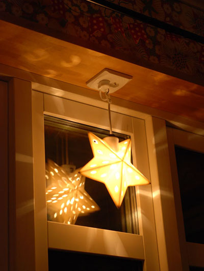

3. Dubbla lamputtag i utvalda fönster (se bild nedan), ett på timer och ett med brytare.

I fönsterna ska vi sätta spott i själva smygen men i rummen blir det lamputtag för typ julstjärnor.
