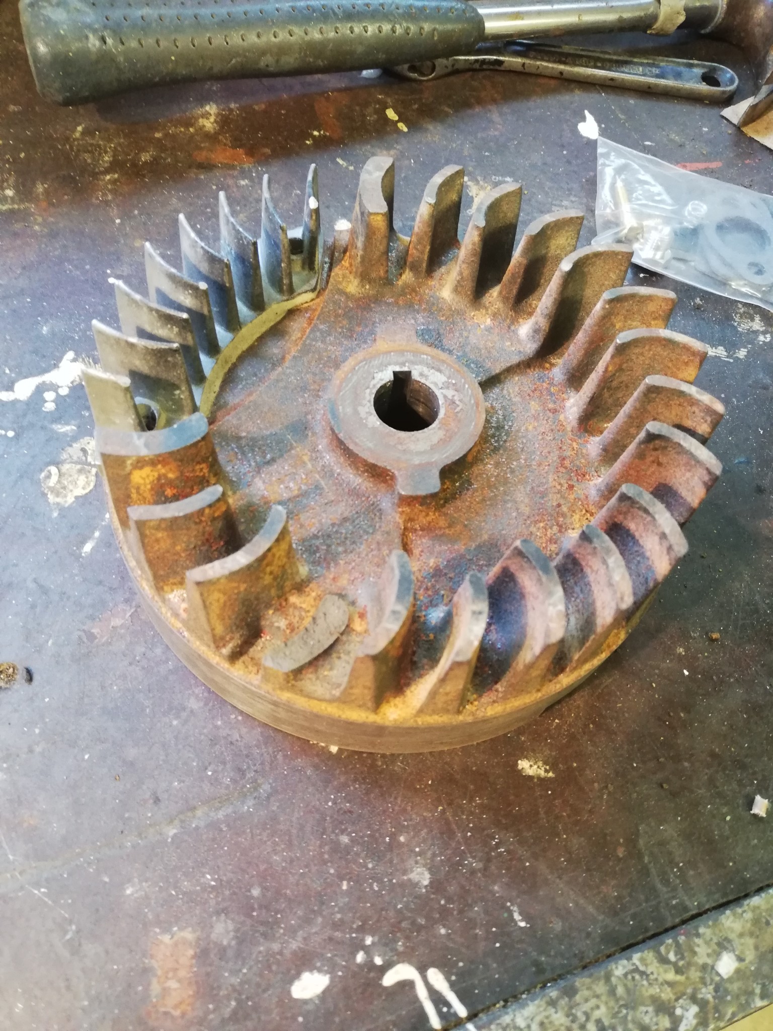

hej jag skulle ge mig på att fixa min jordfräs , krysskilen hade gått hädan så jag skulle byta den
men när jag skulle lossa på svänghjulet så råkade jag slå av ett fläkt-blad och då e frågan om hur man kan lösa det ?
har tillgång till gassvets och pinnsvets men väldigt lite erfarenhet av att svetsa
eller kan man helt enkelt ta bort ett "blad" på motsvarande sida och hoppas på tillräcklig balans ?
det är en briggs&stratton 4 hk motor

Jag skulle leta efter någon slutkörd motor att plocka svänghjulet av.
galento
Eller lämna till duktig svetsare .
jag tog bort ett fläktblad mittetmot och försökte att fila till det så att det blev balans och det blev riktigt bra om jag själv får tycka det
