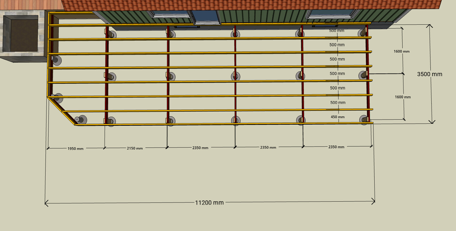

Kommer bygga en fristående altan där bärlinorna inte kan monteras parallellt med huset då jag vill kunna öppna samt få in ljus i mina källarfönster (Kommer bygga ljusbrunnar i trallen)
Istället tänker jag montera bärlinorna vinkelrätt ut från huset, vilket även göra att slipper skarva trallen.
Har läst lite på nätet men blir inte helt övertygad om min dimensionering är okej för detta ändamålen, tänker speciellt på spik/skruvreglarna
Kommer bygga hela altanen där både bärlina samt spik/skruvreglar kommer vara 45x170 C24.
Sedan blir det trall på 28 mm.
Tror ni att en spännvidd på max 2350 mm är okej för spik/skruvreglarna med cc 500 mm
Måtten
Planritning för altanbygge med bärlinor monterade vinkelrätt mot huset, dimensioner inkluderar spann på 2350 mm och cc 500 mm mellan reglar.

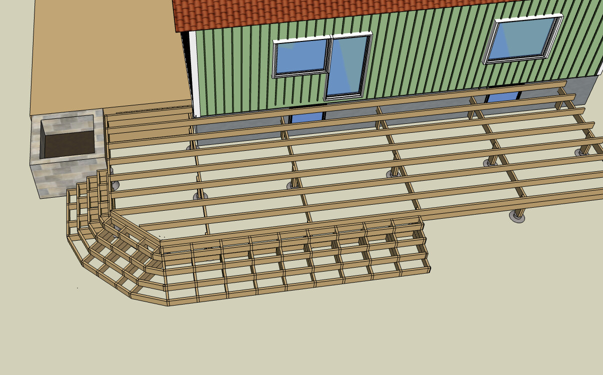

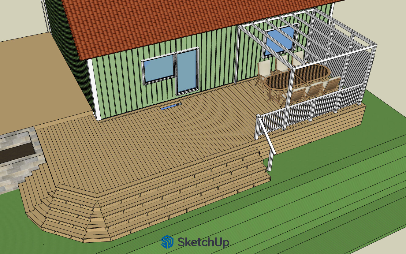

Min ide på hur det förhoppnings kommer se ut:
3D-ritning av en fristående altan med bärlinor monterade vinkelrätt mot huset och trallkonstruktion i trä, bredvid husets källarfönster.
3D-bild av en fristående altan med trallgolv, trappsteg och räcke. En del av altanen har tak och möbler. Byggd utanför ett grönmålat hus med röda takpannor.

Svenskt trä har väl guide för hur man bygger trall om du är orolig över dimensionering. Dock förstår jag inte vad bärlinornas riktning spelar för roll faktiskt. Det är väl bara att bygga runt ljusbrunnarna...
