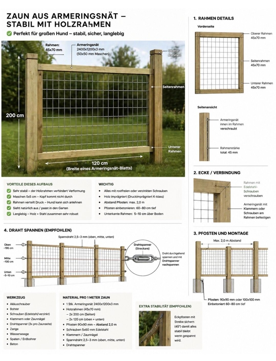

Vi ska skaffa oss en stor hund och vill därför bygga ett staket som håller bra. Staket ska vara 2m högt och knappt 110m lång . Tänkte att bäst och billigast alternativ är att ta en Armeringsnät och gjuta fast tryckimpregnerat stolpar. Men ChatGPT säger att det är en dåligt idé. Vad tänker ni? Eller nån som har även en liknande staket redan?

Jag tror att prisskillnaden mot ett Gunnebostängsel är mindre än du tror och jag är säker på att arbetsinsatsen för att få det estetiskt likvärdigt är stor med dom material du föreslår...

Att gjuta fast de impregnerade stolparna direkt i marken tror jag bli väldigt bra och stadigt.
Angående nätet så kanske ett viltstaket kan fungera.

Det tråkiga är väl att det håller kanske i bästa fall 20 år sen är det jobbigt att laga. Om man använder nån slags fäste i betongen istället blir det lättare. Likadant om nån råkar backa på staketet. Lättare att laga...

Om man gjuter fast något ögleliknande, billigast möjliga, så kan man enkelt dra upp hela klumpen och ersätta med nytt väldigt fort.

Beroende på vilken sorts mark det är så kan stolparna slås ned direkt också. NTR A ska ju hålla i 25 år med kontakt med mark.

Jag tror att jag har hittad en bra lösning.
  • Trästaket med armeringsnät och instruktioner på tyska; stabilt för stora hundar, ramdimensioner och monteringsanvisningar visas.

Vi har 100 000,-kr budget för en 110 m stängsel. Vi ska göra allt själv. Vi vill att hunden kan vara löst i hela gården. Stängsel måste vara stabil. För hunden kan väga upp till 60 kg.

2m Gunnebo får man iaf för 70'. Finns säkert billigare ställen att handla på också.
[länk]
Byggstaket är ännu billigare 😄
[länk]
Viltstängsel ännu billigare ändå
[länk]
Jag investera gärna lite mer så att det ser snyggare ut. Och jag är inte säkert om en viltstängsel är nog stabil.
