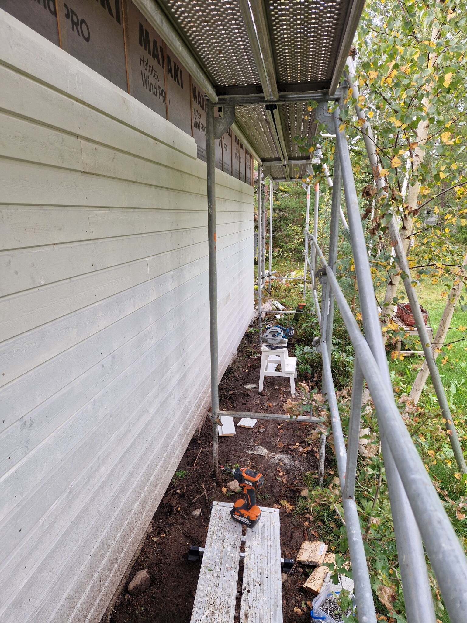

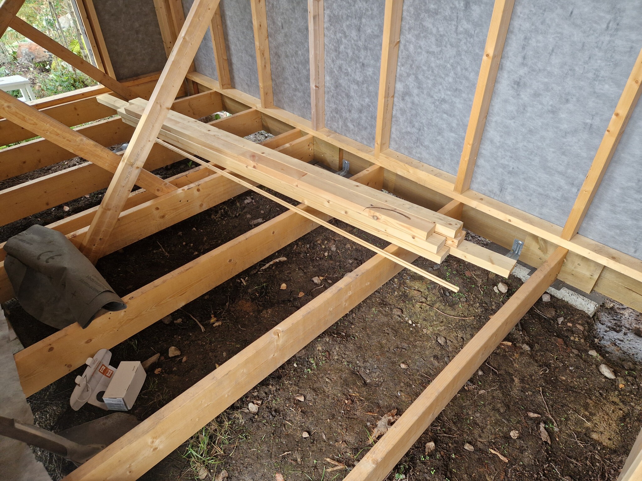

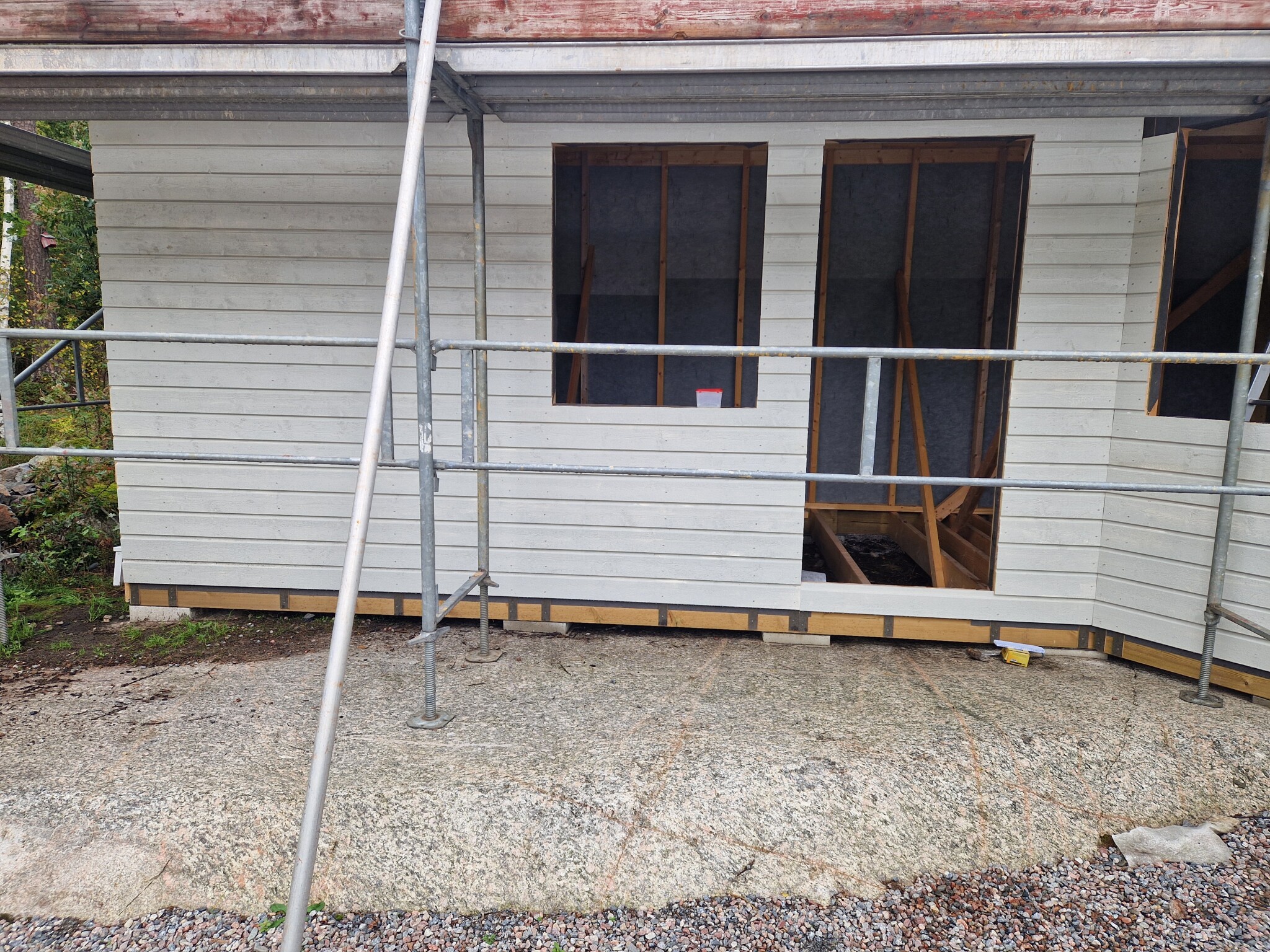

Jag håller på och bygger lite komplementbyggnad såhär på höstkanten.
Bemödade mig inte jättemycket med att gräva ur och lägga dränering enligt konstens alla regler då detta enbart ska bli en bastu/friggebod. Allt står dock direkt på berg.
Men marken under 10-30 cm jord håller rätt mycket fukt. Bör jag täcka med plast/markduk under huset alternativt häfta plast under golvbalkarna? Eller ska man bara se glad ut och plantera gräs runtom i kombination med god ventilation.

Det bästa du kan göra är att gräva bort all jord innan du lägger igen golvet.
Och ta sen och gräv bort jorden runt huset ca 40 cm ut ner till berg och återfyll med fin makadam.
