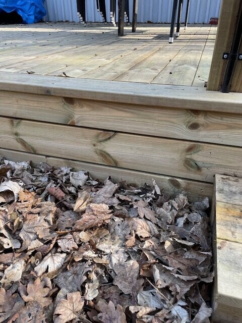

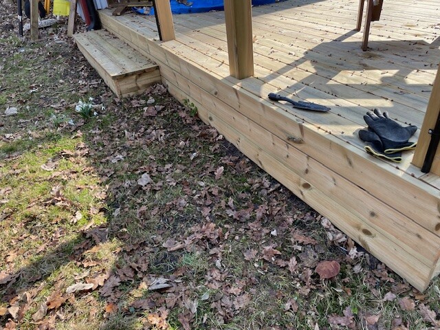

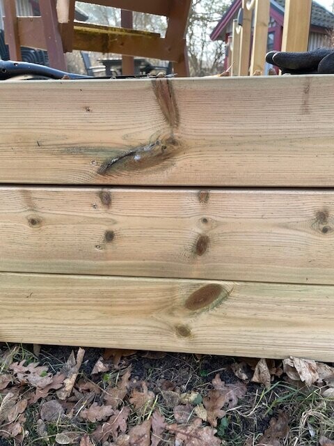

Här kommer en fråga till alla erfarna snickare som har byggt en altan eller något annat projekt i trä direkt över marken.
Vi har precis byggt klart en stor altan som är ca 35cm över marken. Vi är jättenöjda och tycker att byggfirman har verkligen gjort ett kanon jobb.
Min fråga handlar om design av sargerna, dvs väggarna runt altanen som går ner till marken (se bilderna). Det var en hel del diskussion under bygget om sargerna ska sträcka sig ner till marken, eller sluta 10-15 cm över marken för att tillåta ”luftning” (vädring). Jag var lite rädd för fukt och mögel under altanen om det saknas tillräcklig med luftning. Trä i direkt kontakt med marken kan också vara ett problem, har jag hört..
Men snickarna sa att gliporna mellan brädorna bör räcka för att tillföra nog med luftning och cirkulation. Sargen ska också täcka hela sidan för att undvika smådjur att bosätta sig under altanen, säger de. (Vill också erkänna att altanen ser snyggare ut med heltäckande sarger.)
Som ni kan se i bilderna lyckades de övertala mig, men jag undrar fortfarande om det var rätt beslut?
Vad säger ni? Räcker gliporna (4-5 mm) mellan brädorna för att tillföra nog med luftning? Ska jag vara orolig över designen?
Mvh Jeff

Inget att oroa sig för!
Fördelarna överväger nackdelarna helt klart.
Skulle nedersta brädan som har kontakt med marken bli dålig så kan ni enkelt byta den om 10-15 år.

Som @maah skriver så räcker den luftning ni har och den enda bräda som kan bli dålig med tiden är den mot marken som lätt byts ut när den blir dålig.
Den tryckta brädan klarar nog 20 år i markkontakt innan den behöver bytas och då är nog trallen dags att byta också :)

Jag hade en marknära altan med för lite ventilation. Reglarna ruttnade. så jag skulle glesa ut lite... Smådjur kommer kunna bosätta sig i båda fallen: Möss, råttor, paddor, dom kommer under.
