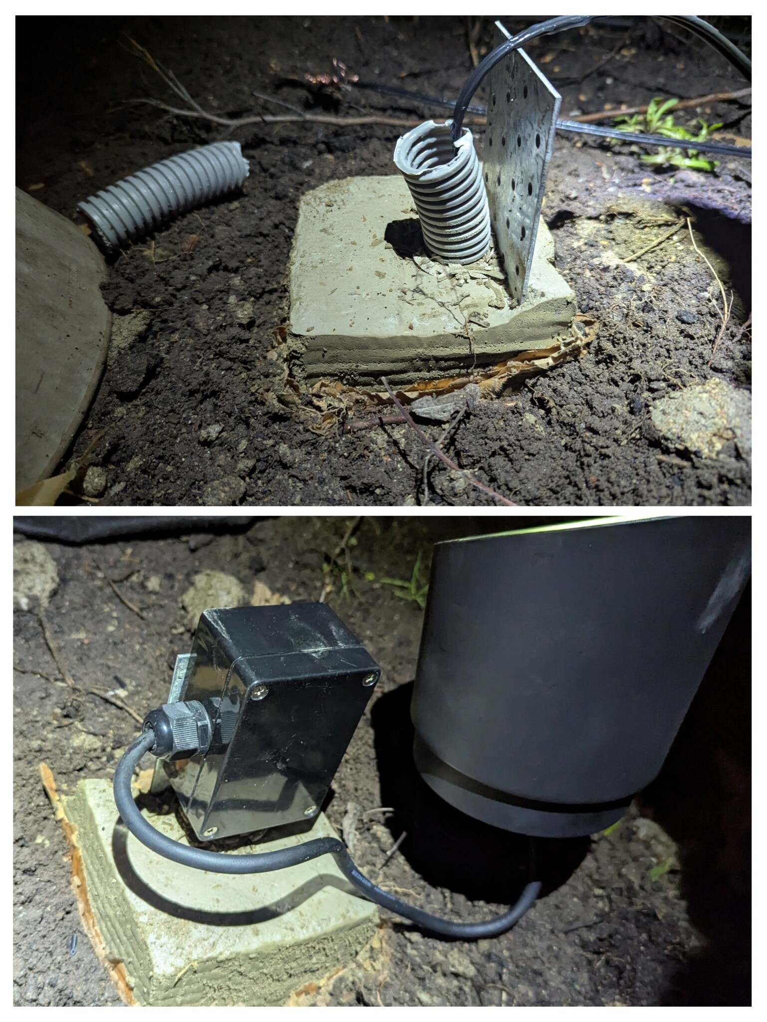

Farstatjej90
Så här blev det
Betongblock med kabelanslutningar i marken, ett plattjärn och en svart elbox visar resultatet av ett el- eller byggprojekt.
Andreas_kalmar och 2 till
Farstatjej90 Farstatjej90 skrev:
Jag ska dra kabel genom ungefär 15 m nedgrävd flexslang till utebelysning.
Det är 24DC och max 100w.
Behöver två ledare. Det är ett stort flexrör men det blev riktig berg och dalbana både på längden och tvären.
Så jag hade gärna fått tips på nån kabel som klarar detta. Så liten som möjligt med låg friktion...
Om det går att göra det "mer rätt" alltså att kabeln är godkänd för att ligga i rör i mark är det bra.
Annars tar jag antingen nån larmkabel som är 4x0,2 och tvinnar ihop ändarna (funkar väl?), drar två såna och använder som ledare eller en lampsladd eller nått.🤔
Jag är ute efter att försöka göra det något snyggare än med det jag har liggande......
Om det skall ligga i mark och det blir blött (vilket det ofta blir i mark) så hade jag satsat på outdoor-TP. Den får ligga på det viset och har 8 ledare som du antingen kan dubblera som du tänkt eller styra flera olika slingor belysning med. Billig dessutom..
Farstatjej90
Jag behövde bara två ledare och det var svårt att ens få igenom en dragfjäder genom röret så jag tror inte det hade varit aktuellt att få igenom något med 8 ledare.... 🤔
