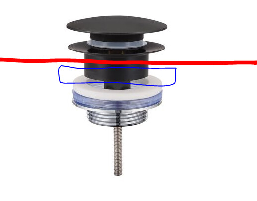

The Dankster #16 Medlem · 64 inlägg 23 apr 2024 11:03 The Dankster Medlem 64 inlägg 23 apr 2024 11:03 #16 Då var jag här igen 😁 Ringen till breddavloppet skall sitta fast med hjälp av bottenventilen. Den skall alltså ligga mellan tvättställ och den undre delen av bottenventilen. Alltså typ något sånt häringa. Röd är tvättställ och blå är ringen. Inloggade ser högupplösta bilder Logga in Skapa konto Gratis och tar endast 30 sekunder
Stucki #17 Medlem · 128 inlägg 23 apr 2024 11:10 Stucki Medlem 128 inlägg 23 apr 2024 11:10 #17 TACK 🙏🙏🙏🙏
