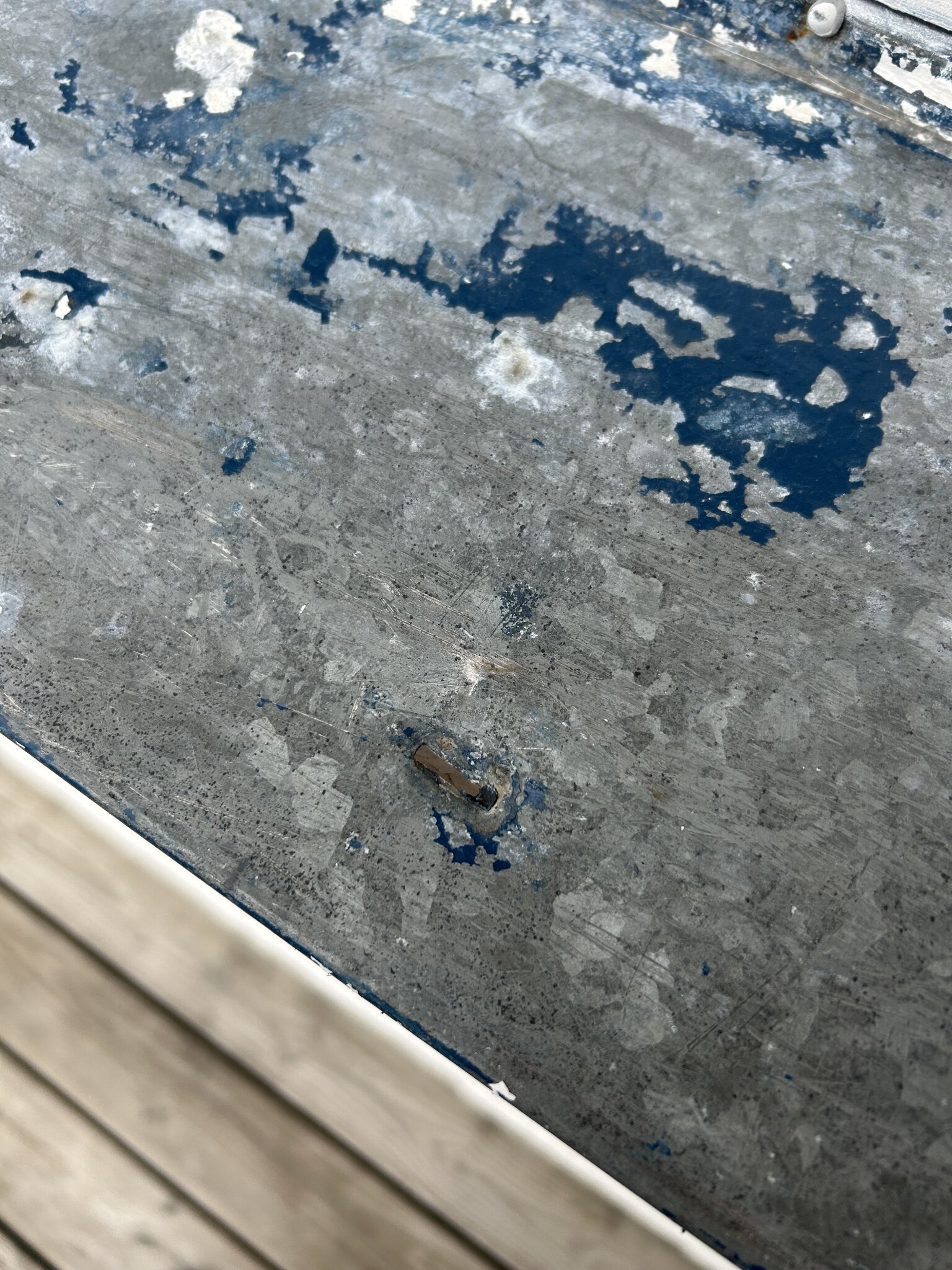

När jag skrapade gammal plastfärg från fönsterblecken från mitt 60-talshus dök det upp små hål. Vad är syftet med dessa? Infästningar? Dränering? Bör jag behålla dem eller bör de täppas igen.
Alla fönsterbleck har ej dessa.
  • Fönsterbleck med avskavd blå plastfärg och små hål i metallen, troligen från ett 60-talshus.

En del gamla bleck på putsade fasader har ståltråd nitad på undersidan som sedan sitter spikad i stommen nedanför.
Antar att det är för att de inte skulle sladdra i vinden.
Kan det vara något sånt?

Kanske! Tack för inspel!

Ser ju ut som någon sorts infästning iallafall. Är det ytterkant på blecket vi ser? Vad finns under?
Se till att måla in den ordentligt i vilket fall så att det inte tränger in vatten där.

Det är överhänget, så det är inget nedanför. Men känns ändå knepigt, trots att det är en bit utanför fasaden. Målar nog in som du säger!
