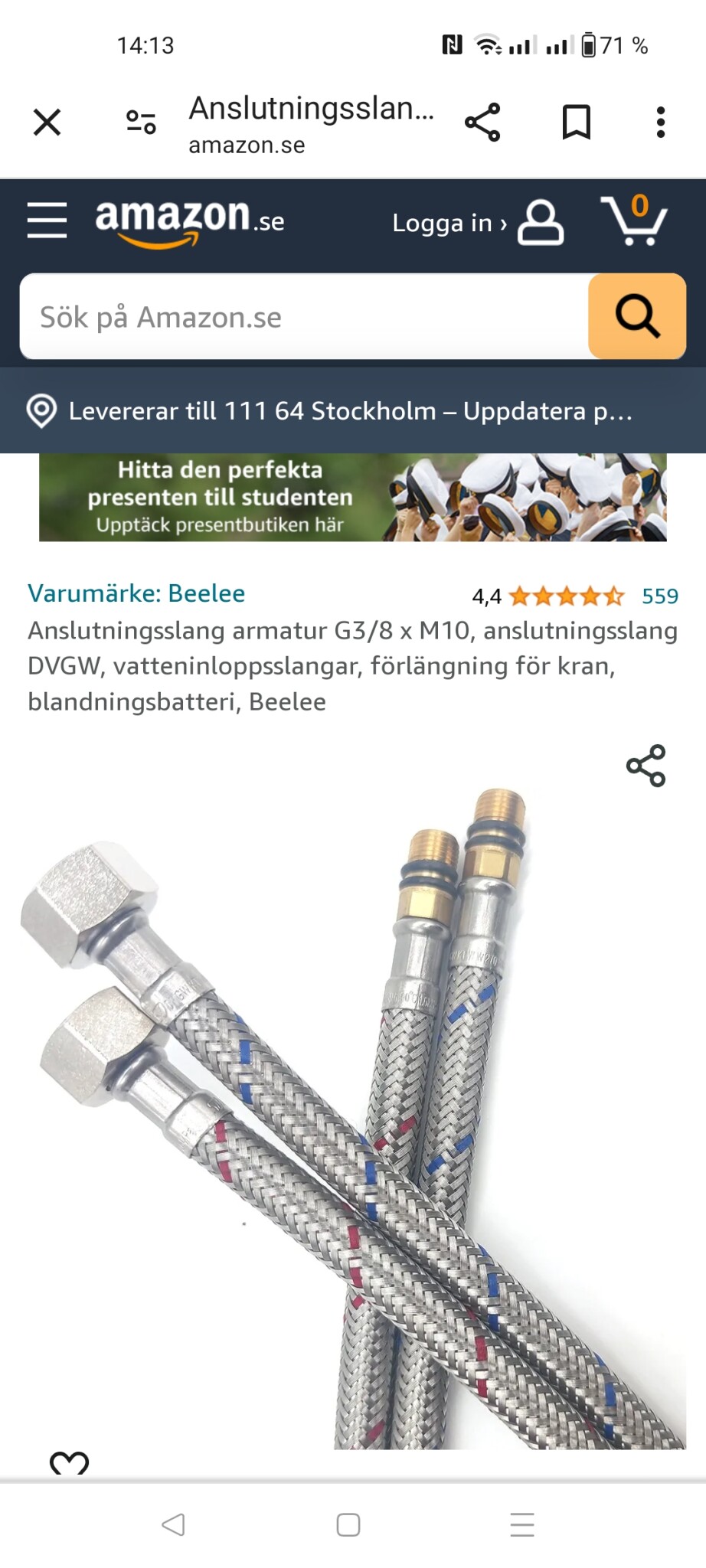

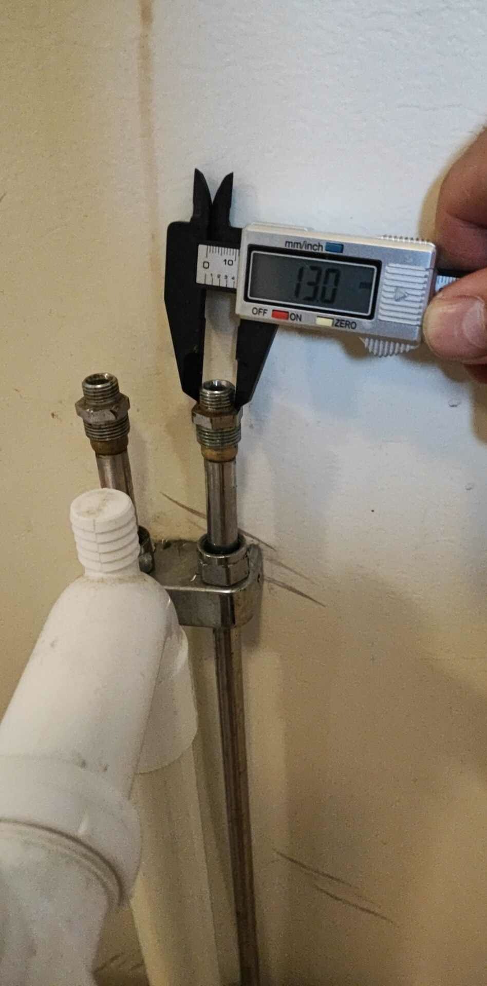

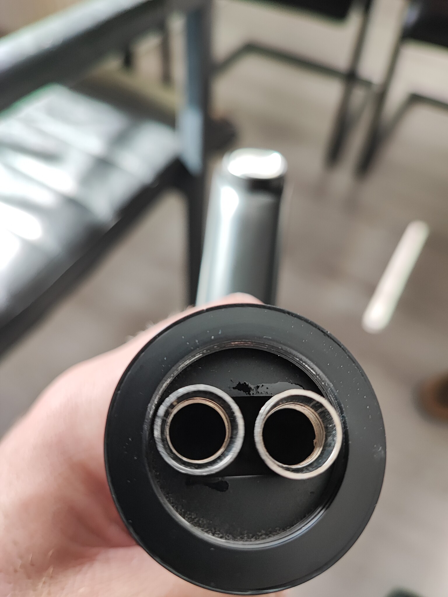

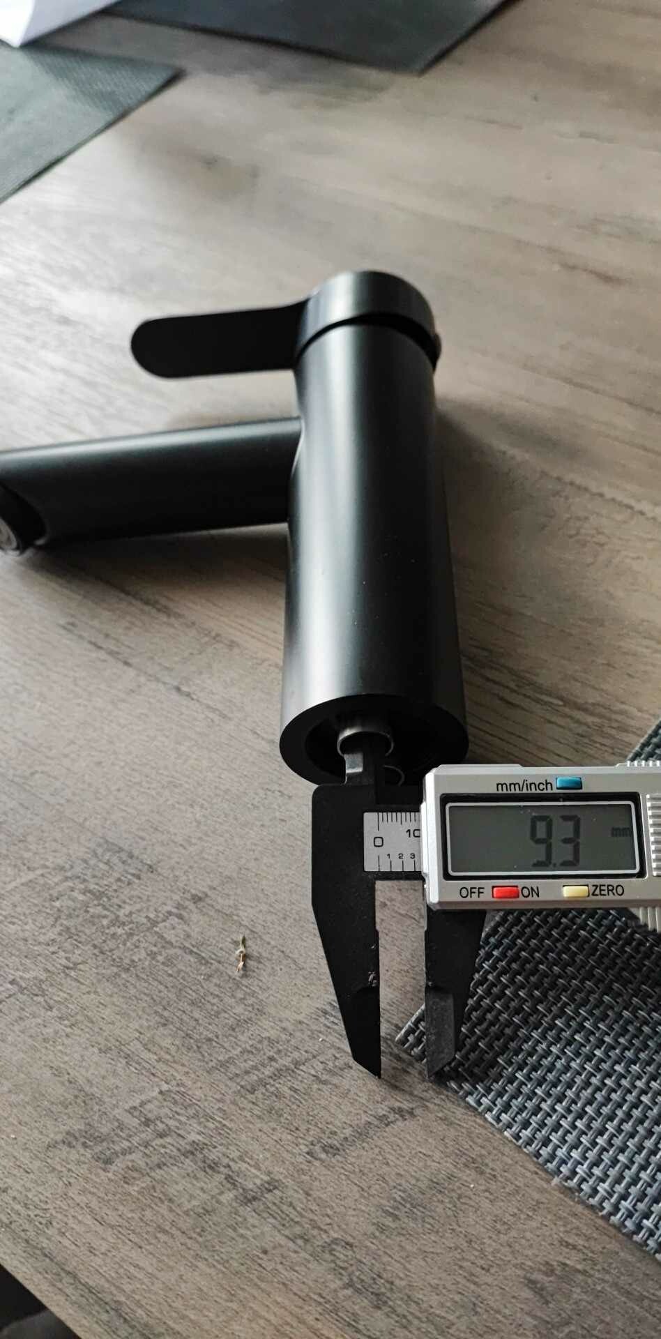

Vad ska jag ha för anslutningslang till dessa, tyvärr är blandaren köpt på Amazon, har letat men hittar ingen anslutning med 1/8?
  • Mätning av rördiameter med digital skjutmått för anslutningsslang, visande 13,0 mm.
  • Svart köksblandare mäts med digital skjutmått som visar 9,3 millimeter.

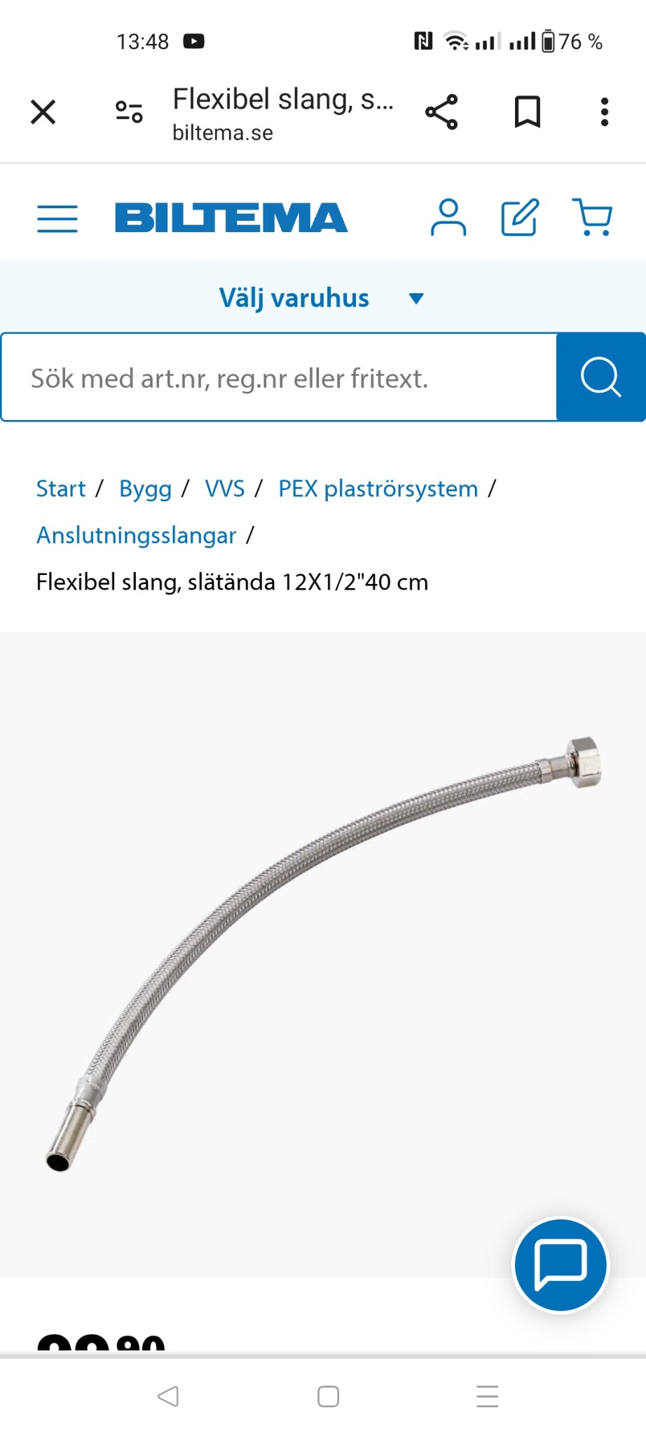

Är det inte nåt sådant liknande du ska ha?
  • Flexibel anslutningsslang 12X1/2" 40cm för VVS på en webbsida.

Tveksamt, den där från biltema ska fästas i ena änden med halvkoppling....

Den finns inte kvar tyvärr! Det enda jag har är invändigt gängmått på cirka 10 mm

Då ska du väl ha något liknande.
Det är bara åka till Bauhaus eller nåt och hitta i rätt längd och dimension på gängan

Tror det är denna [länk]
Men ta med dig blandaren och det som satt där innan och gå till Bauhaus så får du hjälp. Min gissning är detta i alla fall.
Den där känns ju helt rätt!

Inga slangar ingick tyvärr! Jag trodde att det skulle göra det! Men standarden på dem där verkar vara 10 mm och innermått på blandaren är 9,3

Jag skulle gissa på att du fått rätt svar från Tyomka. En M10 invändig gänga är inte 10mm, utan runt 8,5mm lite beroende på stigningen. Kan säkerligen vara 9,3 på slangarna till blandare. Vanligaste storleken är M10 och många kommer garanterat från samma land som den du köpt oavsett fabrikat. 😁
Har du ett Bauhaus, Hornbach eller liknande i närheten har de oftast i lager och öppet köp om man är lite försiktig.
Stucki
Tack allihopa, har en polare i hockeylaget som är vvs:are. Det var vanliga standardanslutningar så du The Dankster hade helt rätt.

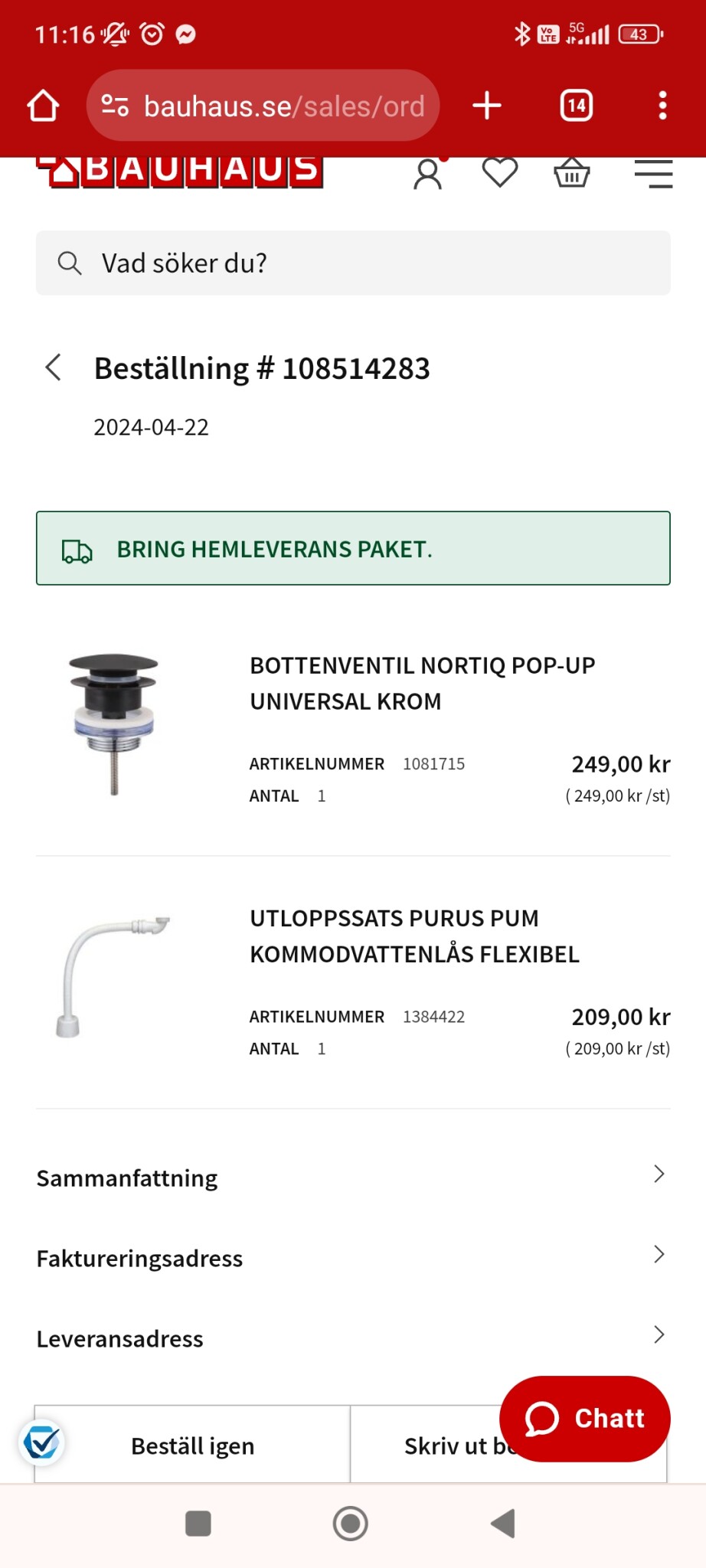

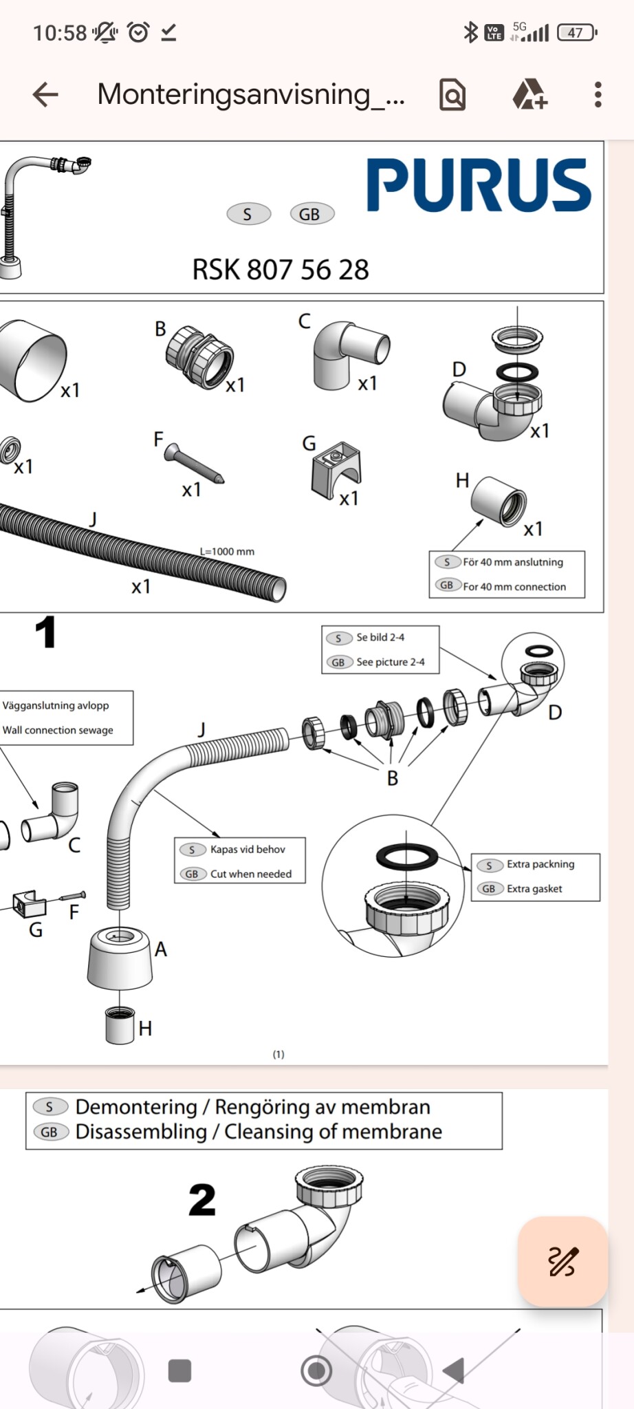

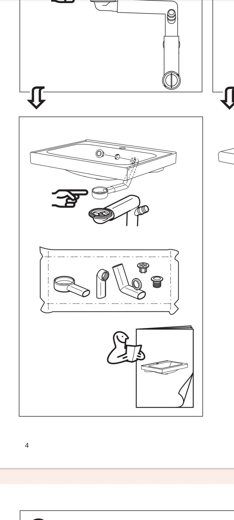

Jag väcker liv i tråden! Bauhaus har ingen aning om hur man kopplar på bräddavloppet på denna! Vet någon härinne hur det ska sitta?
  • Montageinstruktionssida för bräddavlopp med olika rör- och anslutningsdetaljer märkta från A till J.
  • Skärmdump av en Bauhaus beställningssida med botventil och utloppssats produkter.
Denna alltså
  • Instruktionsbilder för montering av handfat med tillhörande rörledningar och komponenter.
