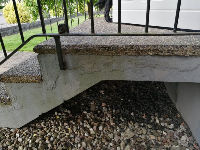

Ska försöka mig på att laga entrétrappan. Aldrig kladdat med betong/puts/cement innan så har noll koll på vad jag ska använda eller hur jag ska gå tillväga.
Det som ska lagas verkar vara en gammal lagning som släppt och verkar vara någon porös puts. Gipsputs? Lika dan lagning på andra och sidan som sitter fast men låter ihållig när man knackar på den.
Jag förstår att allt löst ska knackas bort, men vad är nästa steg? Och vilken/vilka produkter ska användas för att fylla i sprickorna?

Knacka bort all gammal lagning, sticker det fram någon armering så borsta av denna med stålborst. Rostskyddsfärg.
Sedan vidhäftare typ
https://www.k-rauta.se/byggvaruhus/vidhäftare-weber-saint-gobain-1l
Därefter spackla på ardex A46, och filta till det.
Detta är ett cementbaserat snabbspackel med betoning på snabbt.
Öppentiden på bruket är runt 10 minuter, så blanda lite åt gången.
