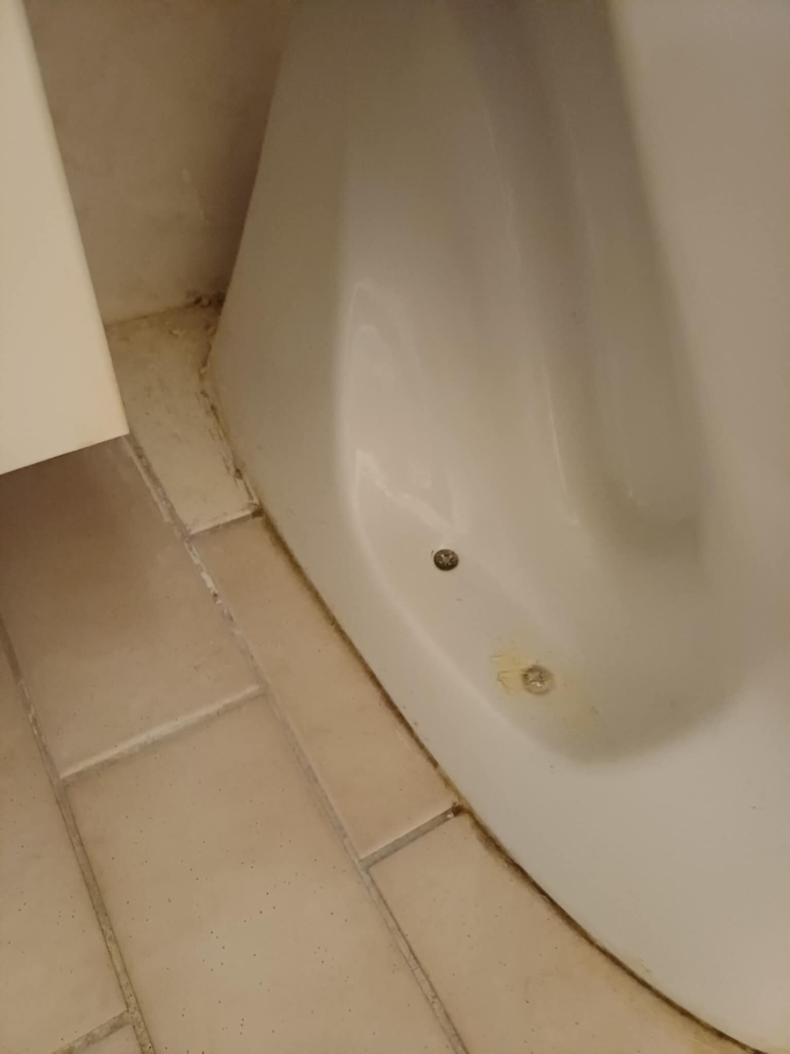

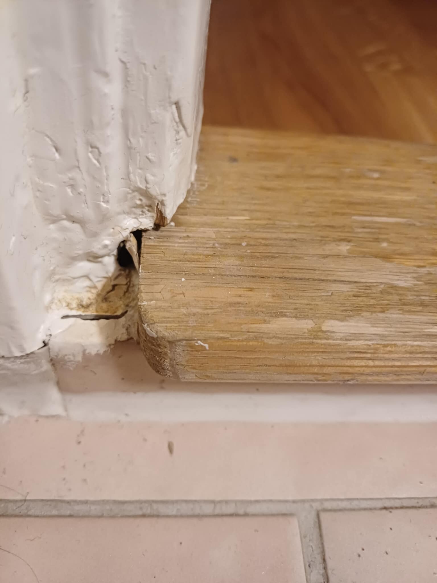

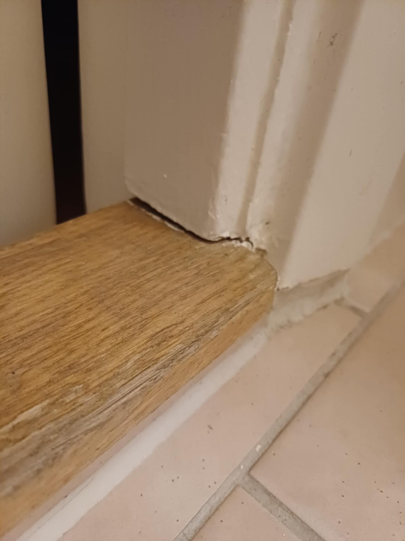

Som livslång hyresgäst har jag väldigt lite erfarenhet med hemmafix men vill gärna lära mig. Badrummet är fint men i behov av uppfräschning och eftersom jag haft lite problem med silverfiskar undrar jag om jag kan/bör/får täta till vid badrumströskeln med silikonfog nu när jag ändå tänkt göra det kring toaletten.
Tacksam för tips/stöd i vilken form som helst :)

Mellan toa och golv bör det vara silikon.
Men mellan lister/tröskel skall du använda akrylfog och inte silicon. Silicon är svårt att ta bort och går inte måla på !
BirgitS och 1 till
Tack så hemskt mycket! Köper akrylfog också i så fall.
klaskarlsson
Akrylfog bör också målas när den torkat, brukar dra åt sig smuts annars och se rätt trist ut.
