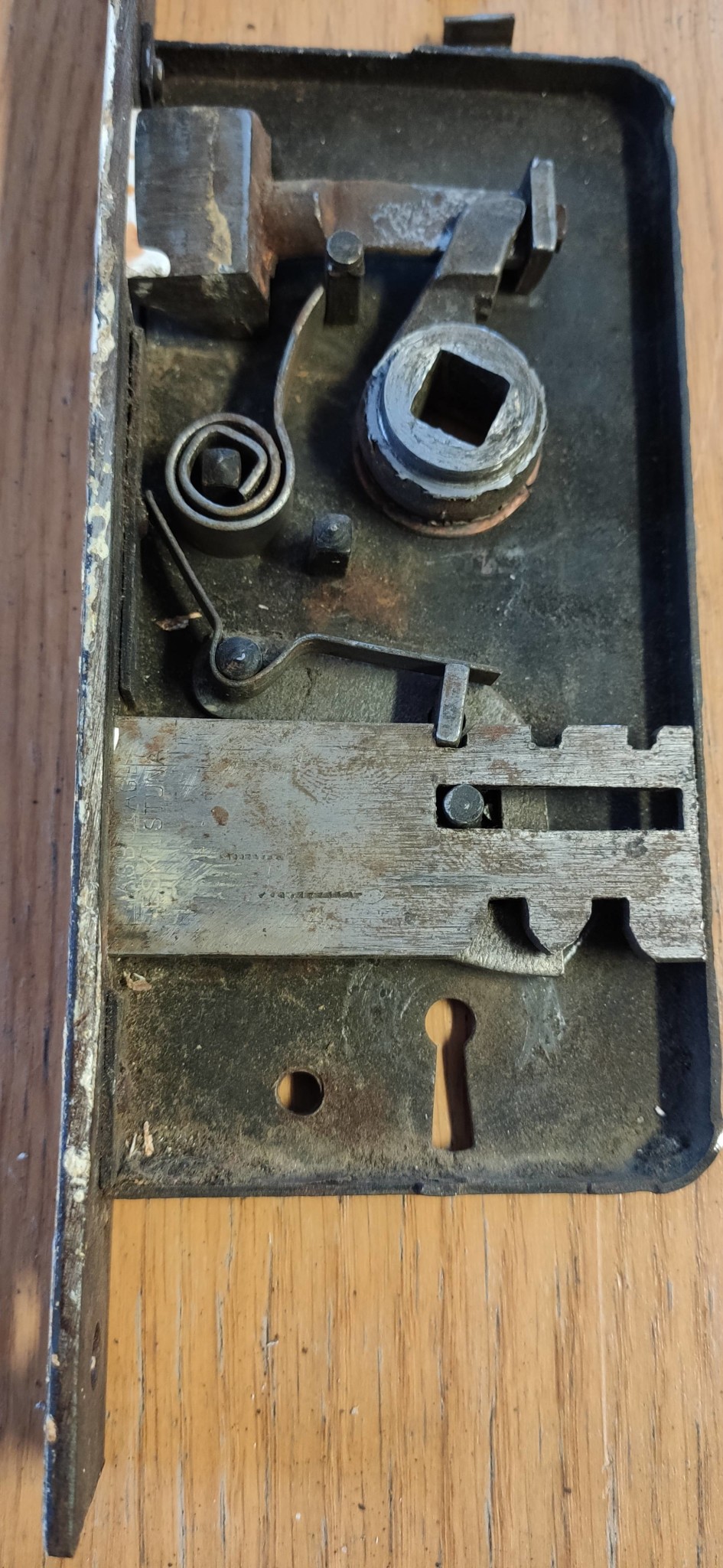

Jag är fundersam över vad jag behöver till detta låshus för att den ska funka. Ärdet en roddarfjäder som saknas?
Öppet gammalt lås inuti; fjädern, tumvred, skruvar, och plattor i metall på träbotten.
En fjäder till själva handtaget fattas vad jag kan se
Borde inte någon fjäder peta övre låskolven åt vänster, och då kommer den samtidigt hålla uppe handtaget? Kan det vara den fjäder som sitter där nu men inte gör det som borde sitta annorlunda?
Sent svar men såg snubblade över tråden först nu.
Du saknar en roddarfjäder samt så är regelfjädern felvänd.
