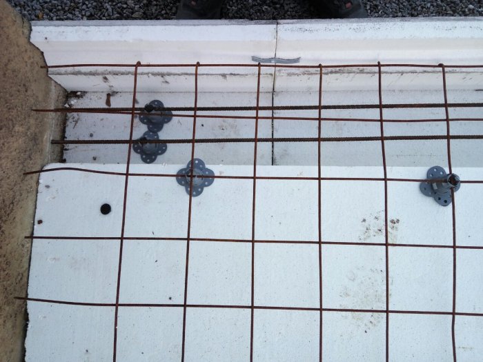

Vad tror ni om denna armering, det är 300 mm höga L-kantelement med 200 mm isolering med ca 250 mm bred kant.
Det ligger 2 st 10 mm järn på 50 mm från lägsta punkt sen en matta ut till kanten tror det är en 5150.
Ska man naja ihop mattor, och hur gör man där stängerna överlappar varandra? Ska stängerna krokas till i ändarna?
Det är en farstu på 3.5x3.5 m, ett plan.

naja om det behövs
det är väl bara för att hålla armeringen på rätt plats under gjutningen, de har ju inget med hållfastheten att göra
Najja som sagt ovan. Låt inte ändarna på armeringen ligga dikt mot hussockeln. Egentligen borde du ha en rörelsefog mellan sockel och nya platta. Det kommer att spricka där. Kanske försent nu.
En tunn cellplastskiva som avgränsar. Bonus är med den är att om du ska ha golvvärme så bryter du värmeöverföringen en del mellan platta och gamla sockeln.

Bra tänkt, det ska jag ordna med.
