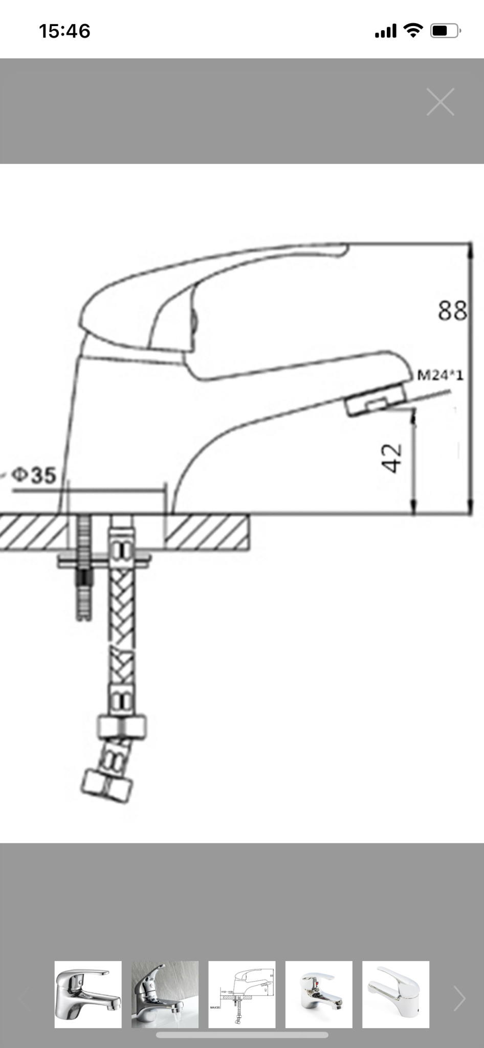

Jag ska köpa en enkel blandare till mitt fritidshus. Det är viktigt att jag kan koppla på en duschslang. Säger den här ritningen, se bild, att gänga inuti är 24 mm?
  • Teknisk ritning av en blandare med måttangivelser och fästdetaljer, vit bakgrund, skalenlig översikt.

Följande övergångsnippel fungerar mellan kranens pip och en duschslang,
[länk]
