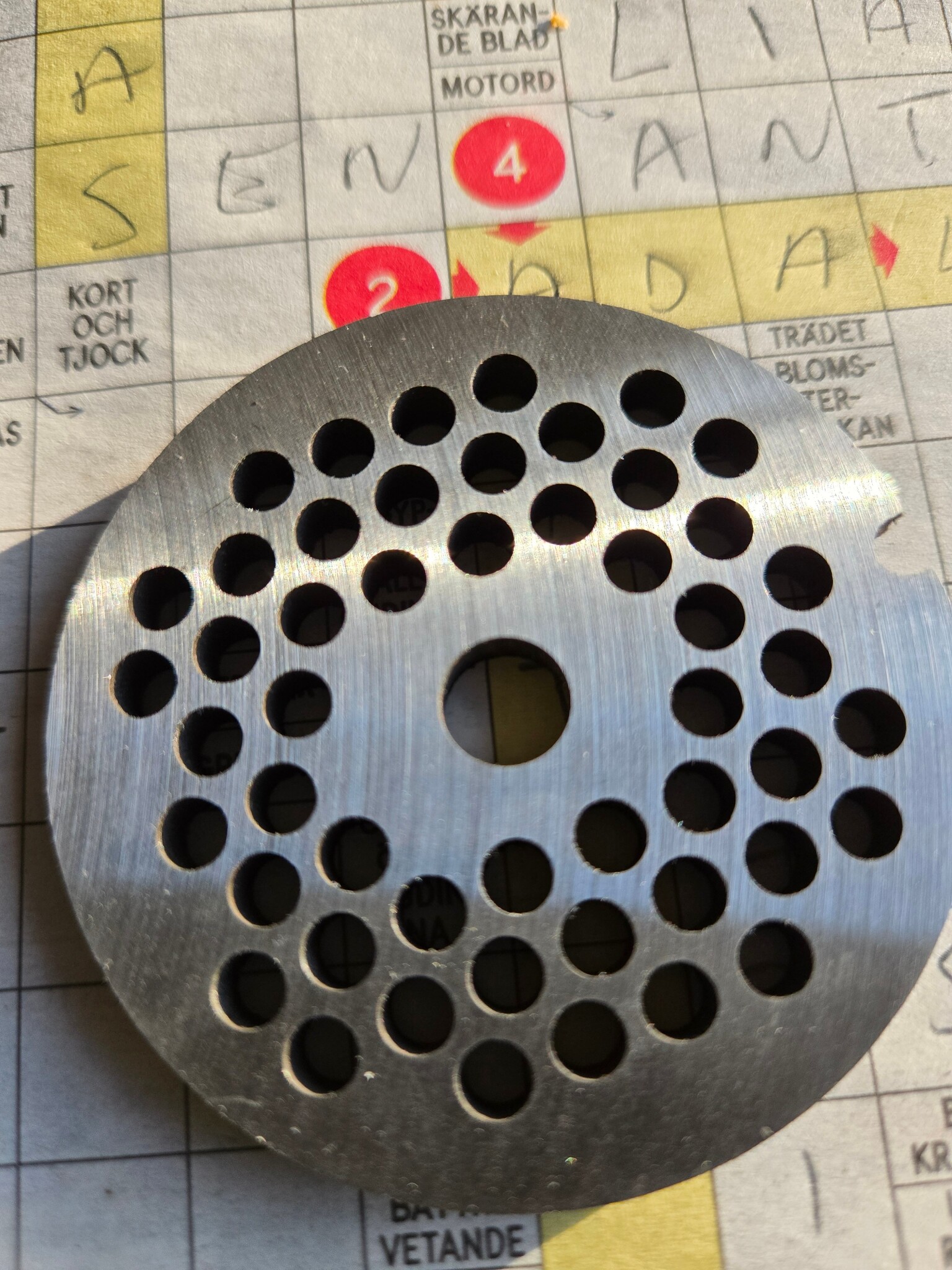

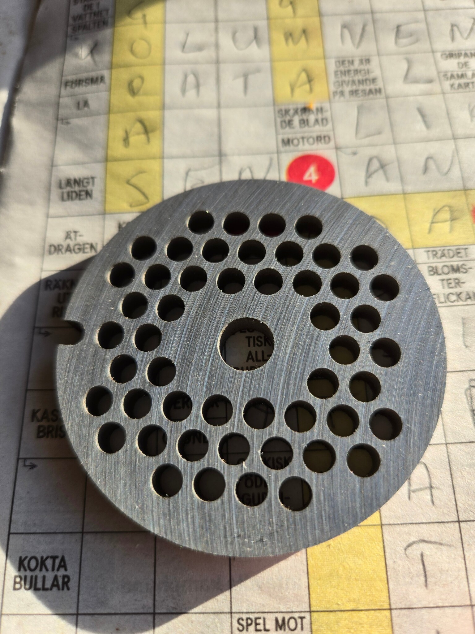

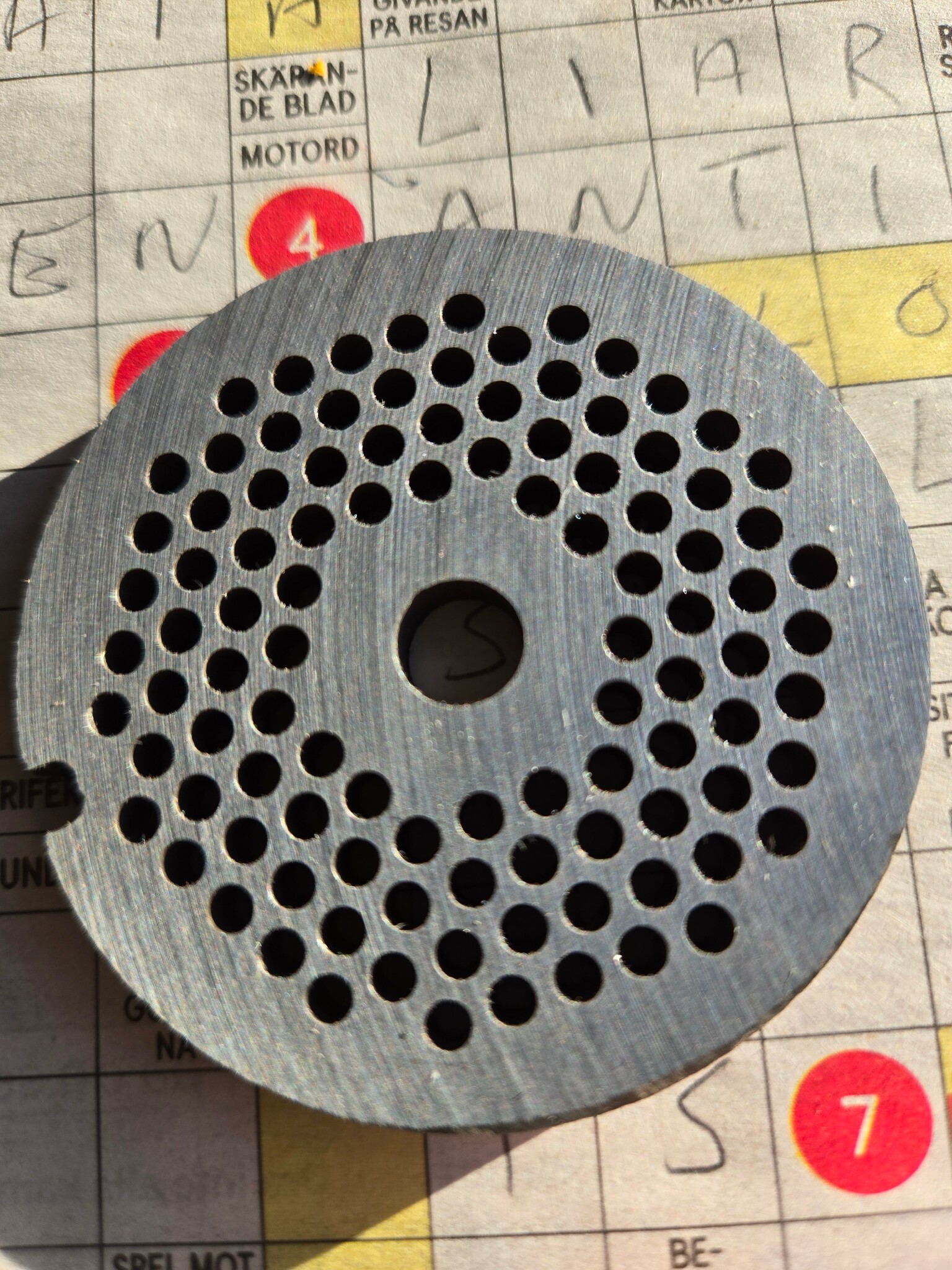

Jag hade mina hålskivor inne på slipning och tycker att resultatet är hårresande. Sliperiet säger att det ska vara slipspår i hålskivorna för att det ökar friktionen på kort sikt men minskar temperaturen vid malningen. Jag har inte hunnit tänka igenom den fysiken än och vill helst ha välslipade hålskivor. Vad säger folk här?
  • Hålskiva i metall med slipspår, ligger på ett korsordspapper.
  • Slipad hålskiva med slipspår som ligger på ett korsord synligt i bakgrunden.
  • Metallisk hålskiva med slipspår placerad på ett korsord.

Jag tror inte det har någon större inverkan..
Har du provat att mala?
