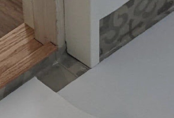

Så här ser det ut efter att mattläggaren har fixat badrummet. Vad tror vi om lösningen på dörrsmygen?
Närbild av ett nyrenoverat badrumsgolv som möter en dörrsmyg med en specifik lösning på kanten.
Är väl inget fel i att det är ett uppvik på tröskeln, ett bad/dusch ska ju vara en balja. Är det mellanrum vid golvet och träbiten som syns, så är det bra.

Tänkte på att man har en avkapad träbit så nära mattan. Dessutom har man vikt upp väggtapeten mot "smygen" på andra sidan.

Jag kanske misstolkar bilden men tycker det verkar bryta mot nuvarande branschregler:
Tröskel eller motsvarande ska monteras i liv med våtrumsvägg för att möjliggöra
homogent (foglöst) uppvik av tätskikt.
https://www.gvk.se/branschregler avsnitt 5.9.1
Precis, det kommer inte att funka, listen kommer att suga åt sig vatten och bli ful i änden.
Dessutom, hur ser det ut bakom smyglisten? Inte helt snutet ur näsan att få till ett tätt ytterhörn så där.
