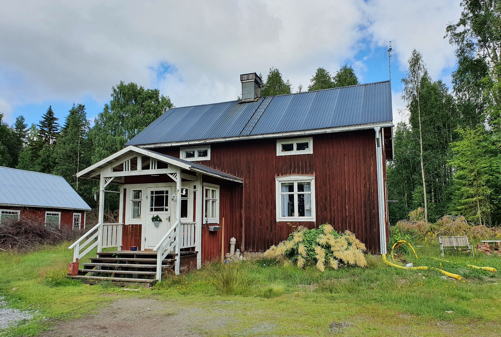

Gjorde i somras en komplett takrenovering på vårat gamla boningshus, och skulle vilja dela med mig av den erfarenhet med forumet. Tänker att det kan hjälpa andra ambitiösa hemmasnickare till nästa säsong!
Den korta versionen
Ett 150+ år gammalt timmerhus.
100m2 TP20 plåttak, 1,5 plans hus och ca 35 grader taklutning.
Taket läkte på sin ställen och takavattningen var helt kaput, allting såg generellt väldigt tråkigt ut. Valde att riva bort allting och göra nytt.
Satte oljeboard som kondenskydd direkt på det gamla sticktaket och sedan strö- och bärläkt.
På detta valde jag Kami Classic klicktack.
Gjorde allting själv, med lite undantag för själva monteringen av nya plåttaket när allt underjobb var klart.
Totalt ca 200h jobb under 4 veckor. I praktiken jobbade jag nästan 12h varje dag under hela semestern.

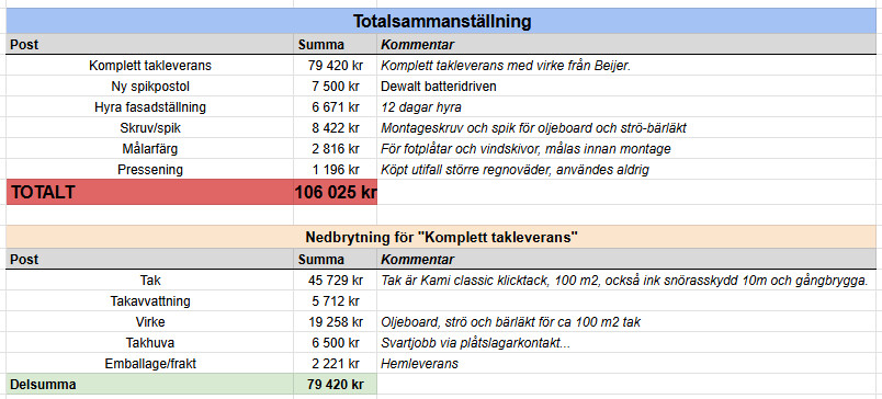

Totaltkostnad ca 106 kkr, men kanske närmare 110kkr då jag har missat att bokföra en del fakturor och sedan fanns en del av materialet redan hemma. Se nedbrytning nedan.
Så ungefär 1 100 kr /m2 i material.
Före
Efter

Jag tog in offerter på material från 3 ställen;

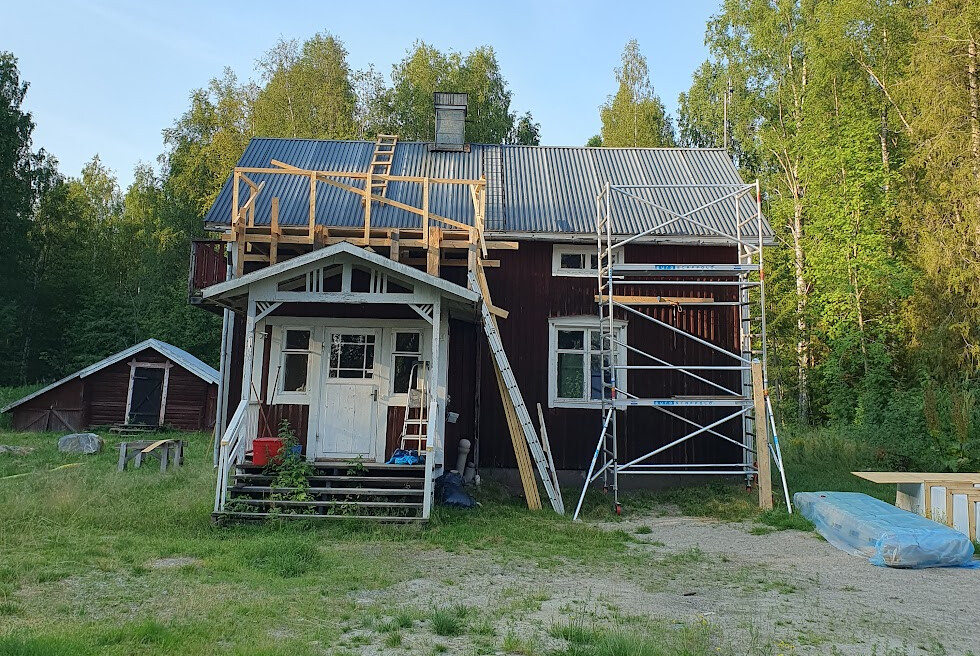

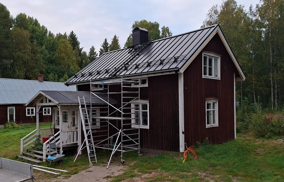

Angående byggställningar och säkerhet
För arbete på framsidan köpte jag en del virke och byggde en egen plattform ovanpå befintlig farstu.
Vi ägde sedan tidigare en byggställningen av den större modellen (arbetshöjd 8m och bred plattform) så denna tillsammans med min "farstu-ställning" så kunde jag göra allt jobb på framsidan utan större risk för olyckor. Fick flytta ställningen en del vilket inte var optimalt då denna trots hjul behövdes demonteras för att kunna flyttas (kom ihåg jag gjorde allting själv).
På baksidan så hyrde jag en fasadställning av min lokala Hyrsam, pris ca 550 kr / dag och vi använde denna 12 dagar totalt, så lite under 7k i kostnad.
Jag hade ett klätterrep och klättersele som jag säkrade lite sporadiskt här och där allteftersom jag jobbade...men större delen av tiden var jag bara dumdristig och freestylade mig fram.

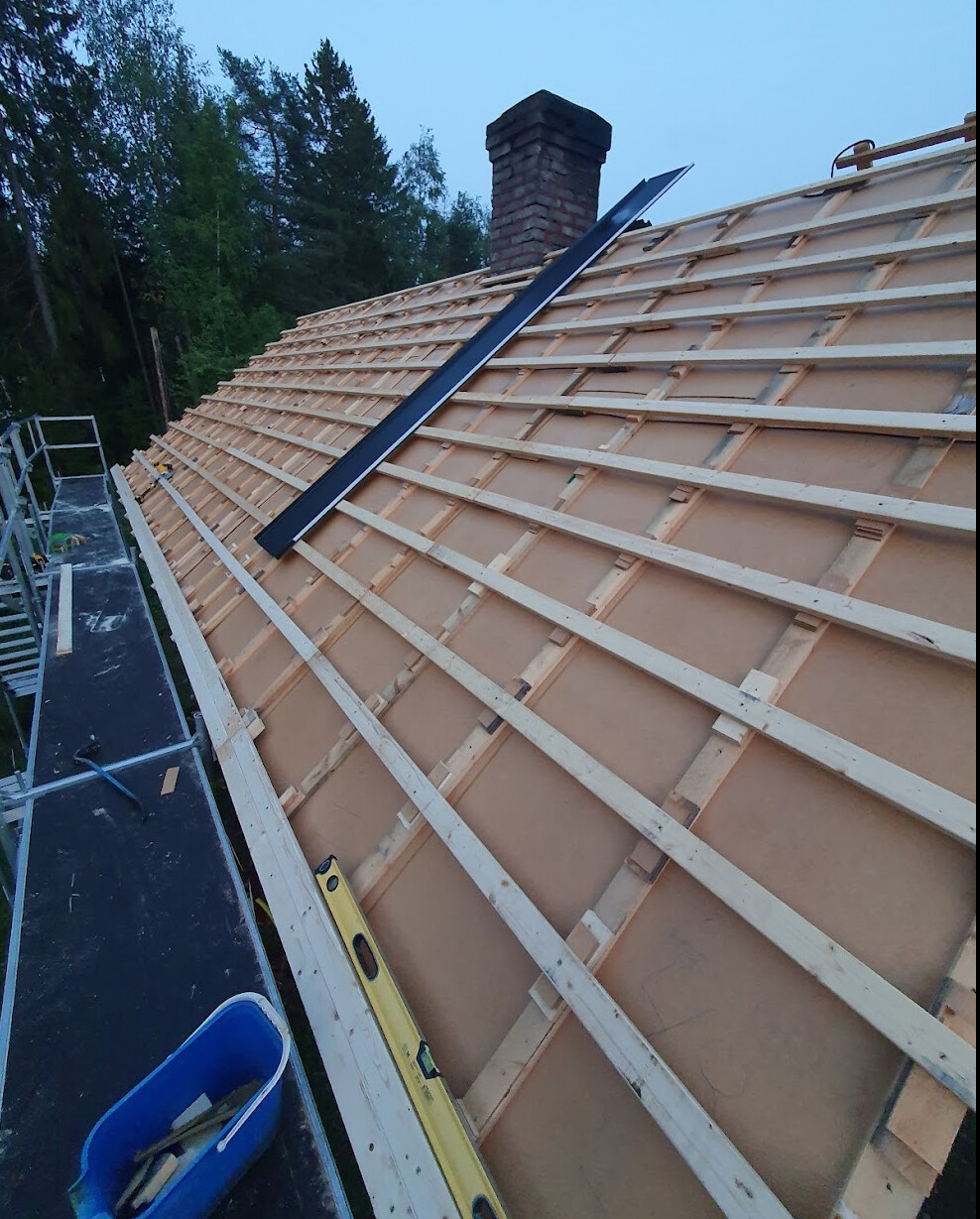

Spikade oljeboard direkt på sticktaket och sedan skruvade strö- och bärläkt.

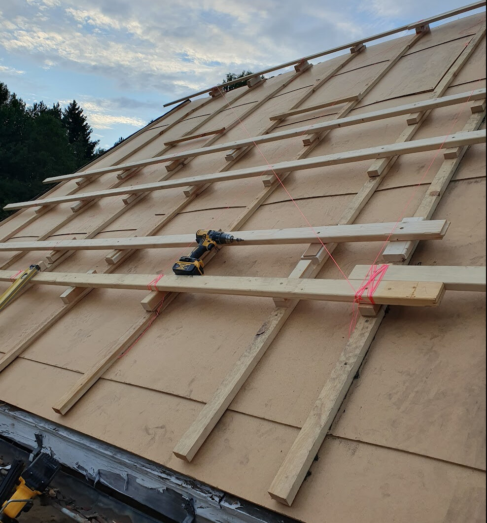

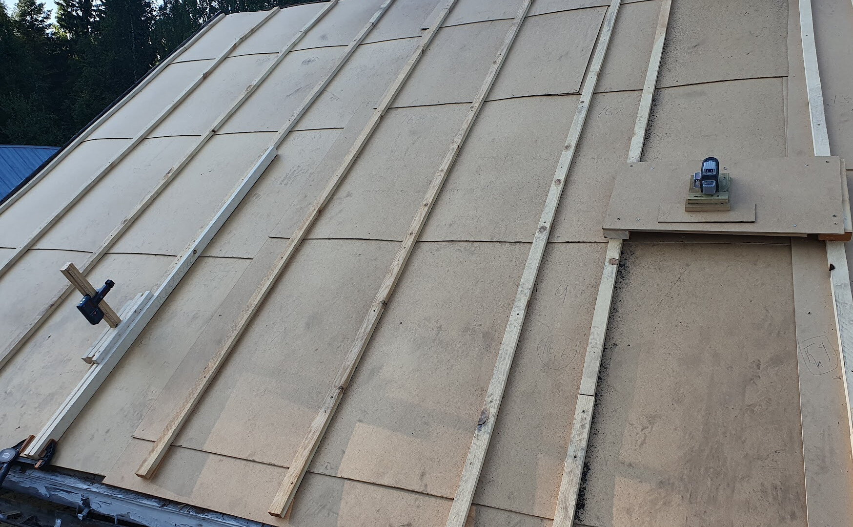

Jag var väldigt orolig i förväg hur ojämt det underliggade taket skulle vara, och hur mycket jag skulle behöva rikta och jävlas med bärläkten. Utan att egentligen veta hur känsligt nya plåttaket är mot ojämnheter så var jag extremt noga med att mäta och få bärläkten så "plan" som möjligt.
Efter att ströläkten var på plats så byggde jag en egen lite rigg för att fästa en krysslaser i mitten på taket. Använda denna sedan för att mäta ojämnheter i taket, och framförallt för att kunna sätta den första och sista bärläktsraden. Efter de satte jag riktsnöre på dessa två som fick gå kors och tvärs längst hela taket. Monterade sedan resten av läkten efter dessa snören.

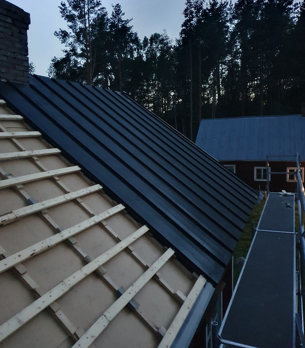

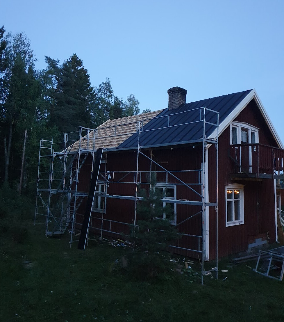

Att sätta plåttaket
Jag valde att köpa lite för långa plåtskivor och skarvade min takfot så att det skulle passa. Detta dels för jag ville förlänga taket men också för att jag var nervös att jag skulle råka beställa för "kort" tak. Denna rädsla kom mest från att jag inte visste exakt hur taket såg ut under och hur mycket min läkt bygger osv. Det kändes enklast att beställa med lite felmån och sen bara göra mindre förlängning. Blev ca 15 cm på framsidan och kanske hälften 7 cm på baksidan.
Att montera själva plåttaket är väldigt enkelt. Vi såg till att mäta in första skivan så den var vinkelrät på fotplåtarna (gjorde detta också med laser) och sedan bara montera och skruva. Hade delvis hjälp av kompisar för detta men det är helt klart någonting som också går göra själv. Min skivor var ca 4,4m långa och jag hade inga problem sätta halva taket själv.
- min lokala Beijer,
- en mellanstor plåtslagarfirma lokalt
- Plåtgrossisten på nätet

Att sätta plåttaket
