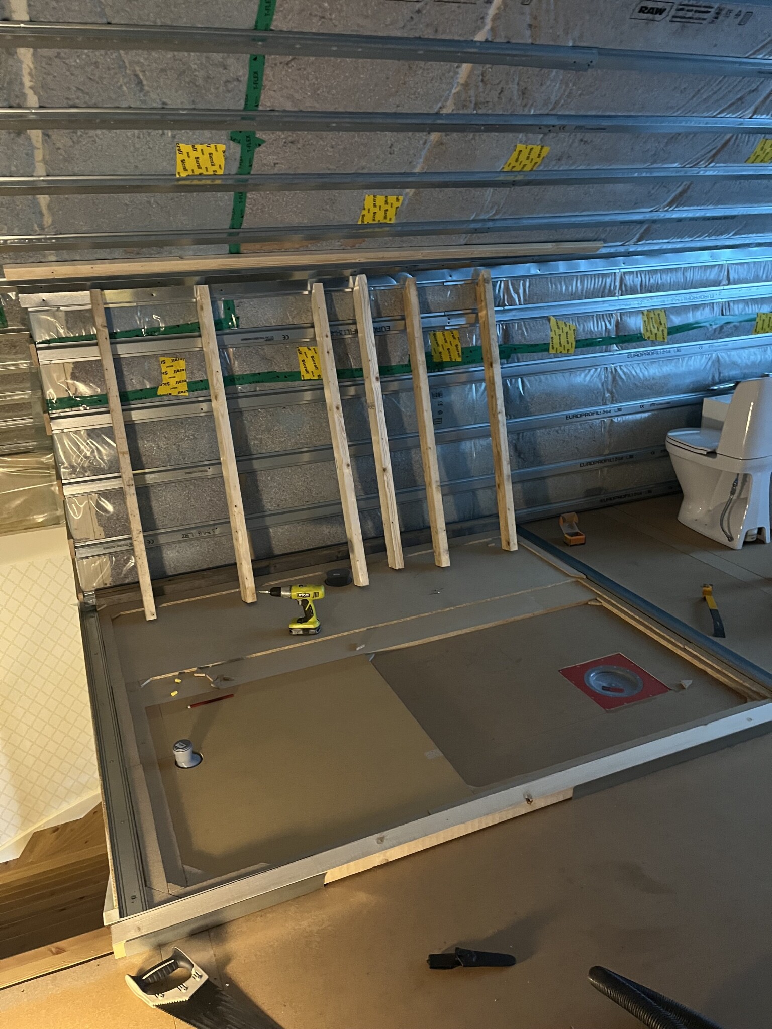

Vad kostar det (arbete och material) att lägga våtrumsmatta i badrum?
Jag bygger ett mindre badrum på övervåningen och har två frågor:
1. Vad kostar det att ta in en hantverkare och lägga våtrumsmatta på golvet?
2. Vad kostar det att ta in en hantverkare och lägga våtrumsmatta på golv och vägg?
Måtten är:
golv 182x214 cm (ca 4 m2)
Vägg 182x214x 240 (minus snetak)
Måtten är:
Inklusive matrial eller endast arbete?S SCB skrev:
Inte sugen på att betala 33 000kr för detta. Blir nog att jag gör det själv i så fall. Och kör Fibor våtrumsskiva i stället för tapet…

Jag betalade 28 efter ROT för ett något mindre badrum, och bara en enkel handspackling för att jämna ut golvet, inkl material (inte de allra billigaste mattorna) i våras...
Självbyggare
· Stockholm
· 8 612 inlägg
För ca två år sen betalade vi ca 30000 efter ROT för ett badrum på 120x270 cm, då gjorde jag underarbetet själv, men mattläggaren flytspacklade, extraspacklade och slipade väggar (jag hade slarvat lite med underarbetet pga antagandet att våtrumstapeter är tjocka, det är dom inte nuförtiden) samt en ny tröskel.
Blev jättenöjd, och då har jag fått ett riktigt gjort jobb med våtrumsintyg.
Funderade först på att göra själv, men att svesta våtrumsmatta och garantera att det blir tätt - det överlåter jag till proffsen...provade iett annat rum och det var väldigt svårt att i praktiken få det snyggt och tätt märkte jag...och om den dagen kommer att man får ngn fuktskada så är det nog inte fel med pappersarbetet på plats tänker jag.
