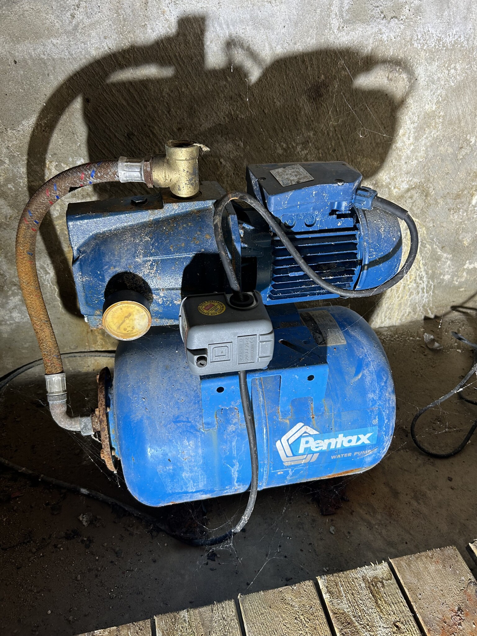

Vad kan vara fel men min pump?
Och den är ihopskruvad med 4 st skruvar, ser ut som att det går att komma åt dom. Troligtvis har allt på rören där, monterats ihop och vridits på pumphuset. Pass på lite, kan sitta en kolv och fjäder i rördelen strax innan tryckisen. Så ta det lungt när du delar sakerna och se hur det sitter.S sepani skrev:
Ser fram emot våren, då ska jag ta tag i pumpen igen och få rätt på bevattningen från brunnen...Frun har kommit fram till att vi ska montera ned brunnen i marknivå för att få bättre uteplats och lägga lock på men det bör inte påverka något annat...
När jag läser dina symptom så låter det som att pumpen i princip fungerar, men troligen begränsas inflödet till pumpen så det kommer för lite vatten till pumpen när du vill ha ett stort uttag, dvs högt flöde. (sinar)
Är det på det viset så bör du har full fart på vattnet när du tar en liten mängd, dvs det som är i tanken. Sen när pumpen startar och ska leverera ett stort flöde så kan den inte dra till sig tillräckligt med vatten och då "sinar" det eftersom du tar ut mer vatten än vad den kan leverera med strypt inflöde.
Orsak kan vara att röret från brunnen är delvis igensatt eller eventuellt filtret i bottenventilen. Men troligen är det röret som är kass. Kan vara det korta klena röret precis fram till pumpen. Järnrör tenderar att rosta igen ganska lätt.
Detta ska jag absolut kolla när våren kommer! Har ju ett ganska smalt och gammalt järnrör från pumpen genom källar grunden ca 6 meter bort till brunnen där vatten ”sugs”…absolut kan något ha hänt med röret men frågan är hur jag kollar…? Och åtgärdar….P Pelle- skrev:När jag läser dina symptom så låter det som att pumpen i princip fungerar, men troligen begränsas inflödet till pumpen så det kommer för lite vatten till pumpen när du vill ha ett stort uttag, dvs högt flöde. (sinar)
Egentligen får du svaret på frågan om det uppför sig som jag beskrev. Så länge du tappar en mindre mängd som är i tanken så inte pumpen startar så har du fullt ös ut. Det betyder att allt utgående från tanken funkar.

Jag hade börjat med skruva bort det klena röret som går fr väggen till pumpen och kolla hur igensatt det är. Det är mycket möjligt det bara är igenkorkat vid övergången från det grova i väggen till det klena. Då kan du rensa, vilket är en tillfällig fix. Jag tycker röret ut till brunnen ser äldre ut än det klena, så oddsen är att det grova är det som är igenrostat nånstans.
När du har klena röret borta så skruva även bort sugslangen i brunnen så kan du prova att spruta vatten genom röret mha vattenslang från en granne. Saknas granne, så häll i vatten vid röret i väggen. Det ska rinna rätt bra ut till brunnen om det inte är igenkorkat. Det är inte helt enkelt att avgöra vad som är en rimlig mängd vatten som betyder fel om det är lite halvt igenkorkat, men är det helt tätt nu till våren är det uppenbarligen helt igenrostat.

Det tyder på att när vattnet som var i tanken försvann så sjönk trycket och när pumpen skulle börja suga blev det problem med flödet (sinade). Det går fort ta den lilla volymen med så liten tank.S sepani skrev:
Det jag inte förstår är varför trycket skulle gå upp till 5 bar, om den var inställd på 4 bar. Trycket i tanken höjs genom att vatten pressas in i tanken med övertryck. Det är ingen kompressor, den kan inte pumpa luft. När min pump inte började att suga upp vatten så var trycket noll i tanken hur mycket pumpen än gick.
Tryckströmbrytaren sitter inte optimalt monterad. Normalt ska de sitta uppe på ett 20cm vertikalt rör så partiklar i vattnet inte kommer in i den så lätt. Undra om det kan vara så att det kommer in luft till tryckströmbrytarens membran när vattnet sinar så den slår ifrån vid fel tryck...
Jag har provat att avlufta samt därefter pumpa upp till 1 bar
Menar du att du fyller pumphuset med vatten så den börjar suga igen?

Jag har typ 30m till min brunn så avståndet är inte kritiskt. Min brunn är dessutom avsevärt djupare än din så du har bättre förutsättningar.
Kanske den bara gick till 4 (eller strax över) kan minnas fel. Men var inte inställd på ngt värde/tryck. På bilden från brunnen ser man järnröret från källaren komma ut en bra bit ned, sen kröka 90c och gå rakt ned i brunnen. Jag tror röret fortsätter ca 1 meter under vattnet Har försökt känna med lång stång… värt att prova rensa röret…frågan hur…
Jag pumpade upp trycket i själva pumpen med cykelpump eftersom det gick ner till noll när den var ”avstängd”. Dock ganska meningslöst eftersom då den startade gick den upp mycket högre (4-5). I felsökningen stod det att pröva pumpa upp till 1 bar ca som är det tryck den bör ha ( men nu var det inte felet)
Ok, ja pumpa in luft i pumpen lär inte direkt hjälpa. Man brukar istället försöka fylla pumphuset och röret till brunnen med vatten så pumpen börjar suga vatten.

Det finns en möjlighet att det är i stopp det smala röret från väggen till pumpen, eller kopplingarna mellan. Kan även vara i böjen direkt efter det kommer ur väggen. Sitter det där så går det oftast att borra, fila eller slå loss rosten. Har du tur är det i det korta smala röret som är lätt att byta, men det ser relativt nytt ut.
Jag rekommenderar om det är möjligt att byta ut allt hela vägen från bottenventil till pumpen om du vill ha fint vatten och att det ska funka problemfritt för lång tid framöver. Grejorna är ganska billiga, grävningen är problemet. Går det komma in en annan väg med slangen än under plattan så förenklar det rejält.

På tal om det smala röret fram till pumpen... Vanligtvis så stryper man inte ned sugsidan för det ger mer motstånd för pumpen och begränsar flödet. Men den pumpen kanske har så liten kapacitet att det röret är tillräckligt. Kolla instruktionsboken om vad de rek. för inkommande dimension, eller kolla hur stort hål det är in i pumpen och utgå ifrån det.
Tänker att ska du ändå ge dig på byta delar där så passa på att optimera för högre flöde så pumpens jobb underlättas, om inget annat är det mindre risk det sätter igen sig 😊

Skruvar du bort det klena röret och rörböjen på det som går in i väggen så kan du se hur det ser ut inuti.
Är det igenproppat med rost så det bara är ett litet hål i mitten eller lövtunt gods så har det gjort sitt...

Nu har jag tagit tag i pumpen igen. När jag nu startar den eller rättare sagt vrider på utkastaren så händer ingenting det är helt dött. Så det inte varit tidigare utan då har det kommit en stund därefter har pumpen kört igång kört upp till fyra fem bars tryck och därefter stannat. Jag funderar på om det kan vara så att det trots allt är dags att byta pumpen fast att den är ganska ny. Jag ser att det finns redan ett pumplik på plats. Se bild kanske dags för ett till …..
Har den stått still utan vatten i vinter, så är en god kandidat att tryckströmbrytaren inte vill sig riktigt. Den kan du göra ren, alla tryckisar har samma funktion och det är bara de fysiska som skiljr sig. Kolla in den här länken.
