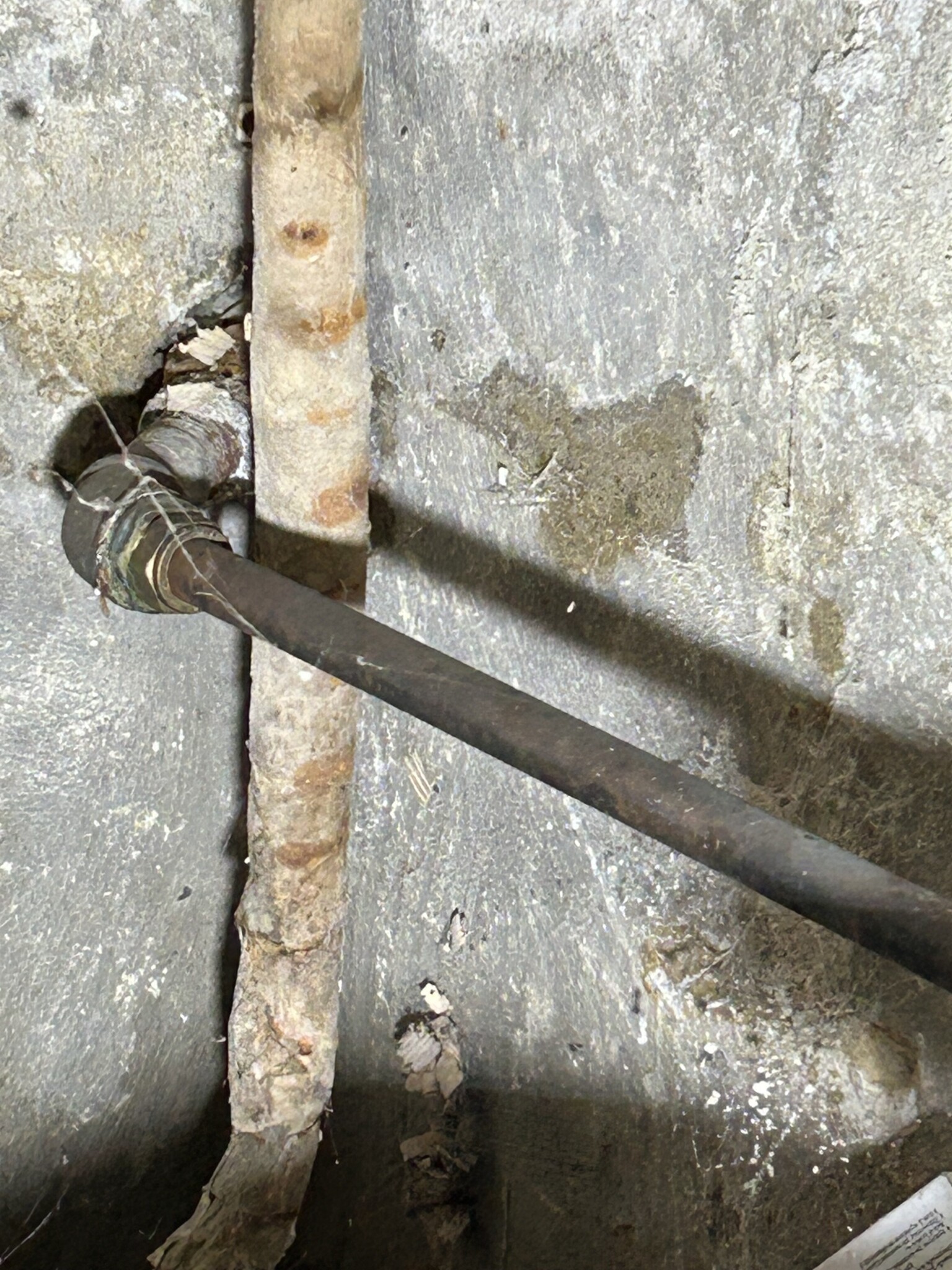

Jag har en grävd brunn några meter bredvid huset. I källaren (krypgrund ”plus”) sitter pumpen. Från pumpen (eller snarare till pumpen) kommer ett rör ”ur väggen”. I botten på krypgrunden finns det en trall och under trallen en ”balja” där det ser ut att finnas vatten. Ska ta bättre bilder.
Fel av mig med pumpen, det är inget borrhål och ejektor, missade något. 👿
sepani

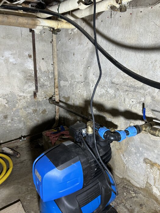

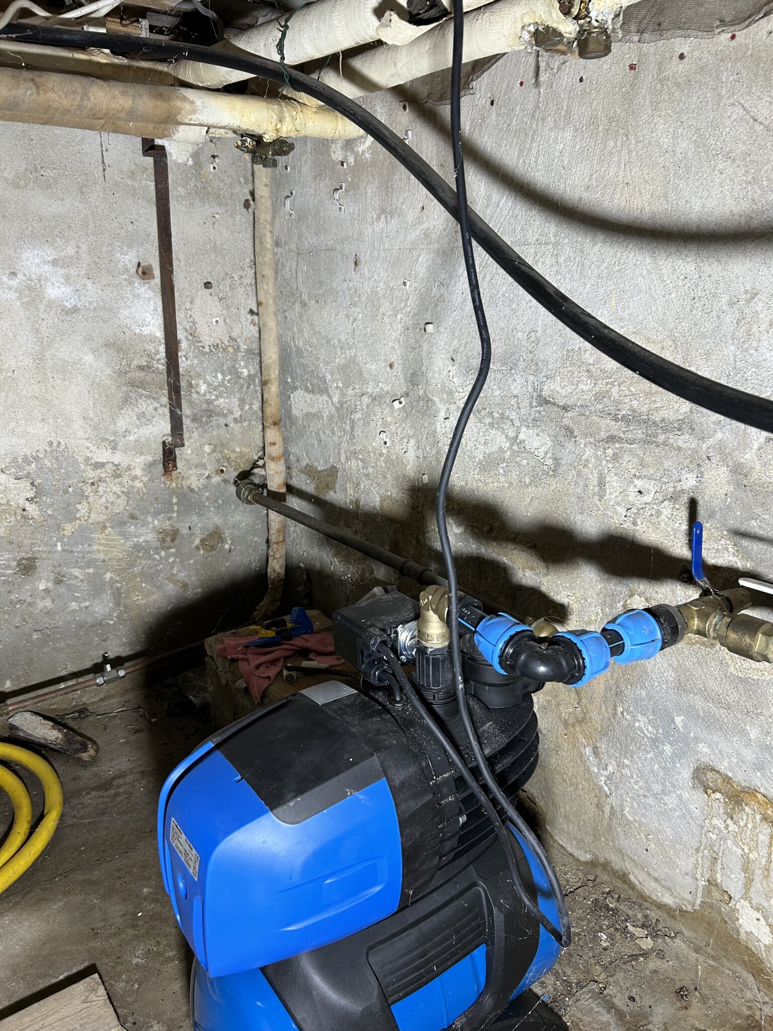

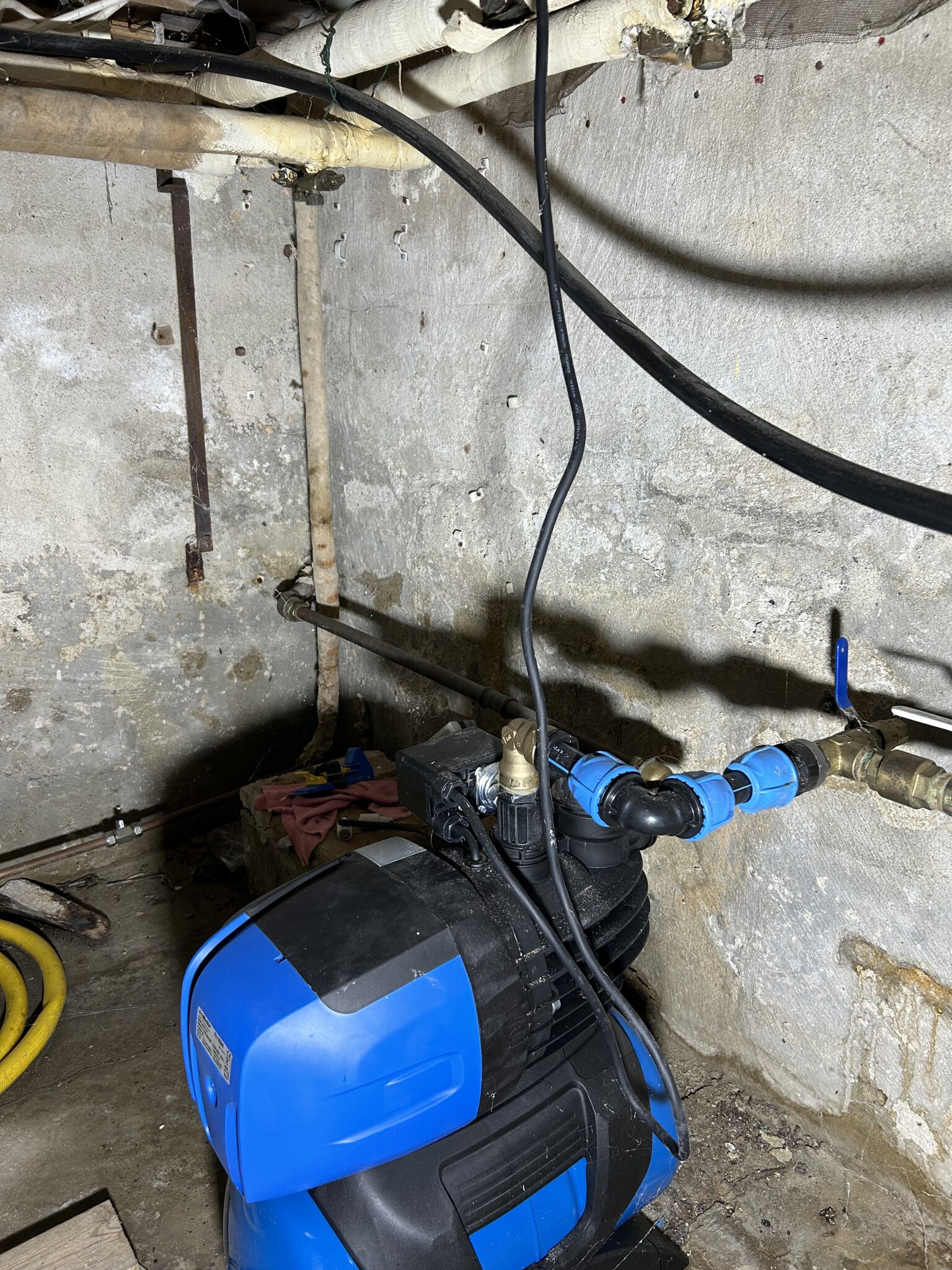

Trallen är över ett dräneringshål och har inget med pumpen till vattnet att göra (i hålet står en dränkbar länspump. Bilder på pump och röranslutning.
Dräneringshål i cementgolv med röranslutning och en del av en pump synlig.
Dränkbar länspump i källare med anslutna rör och slangar mot grå betongvägg.
Blå dränkbar länspump med röranslutning i hörnet av källarvägg, omgiven av kablar och andra ledningar.
Kan det ha bildats luftbubbla i pumpen? Hur kan man i så fall kolla/åtgärda det? När jag skruvar av förfiltret så verkar det ”stå vatten” fram till pumpen och filtret ser fräscht och rent ut

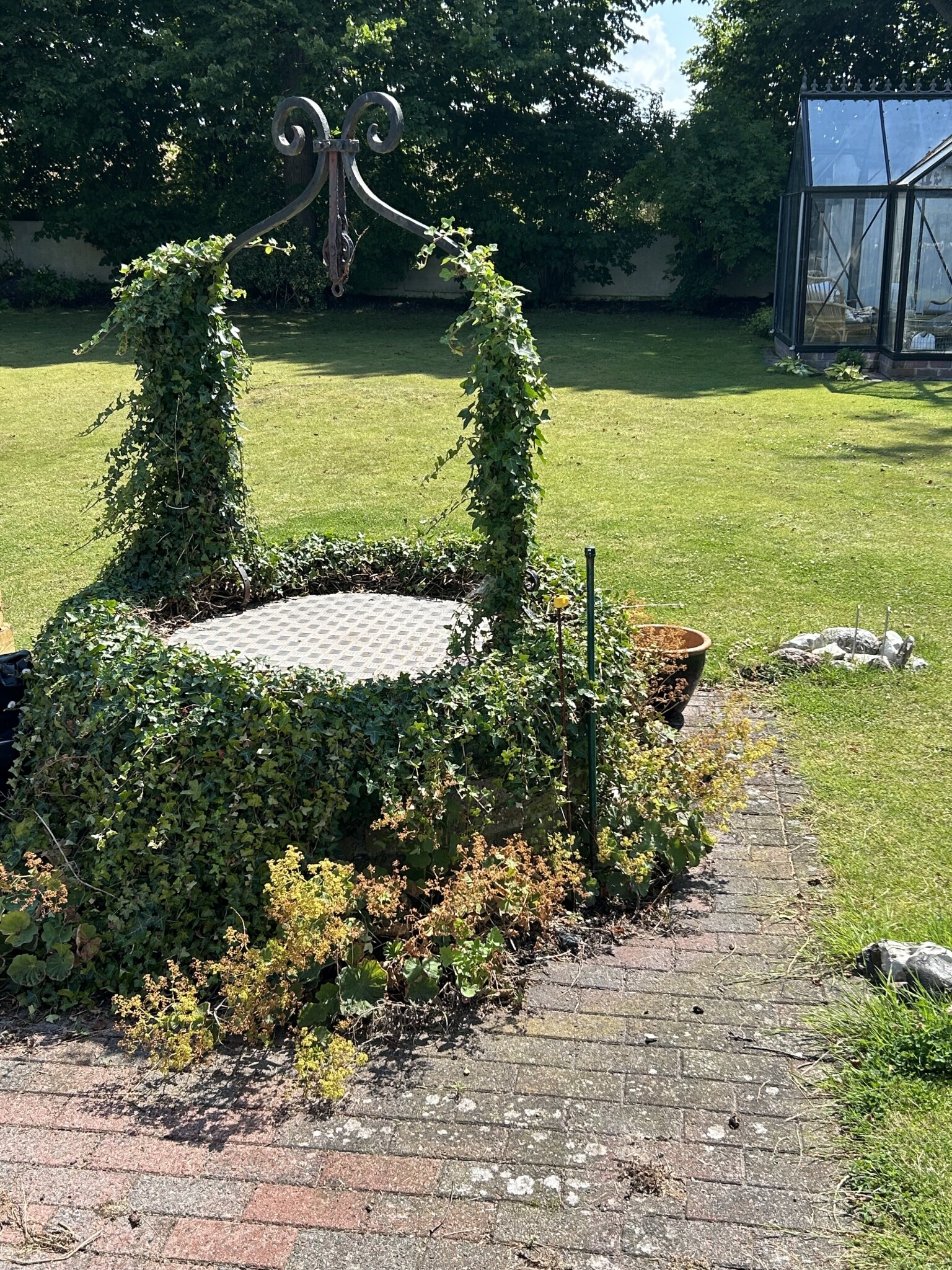

Brunnen….
Gammal brunn täckt av murgröna och omgiven av stenlagda plattor i en grön trädgård med ett växthus i bakgrunden.

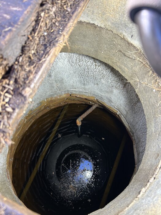

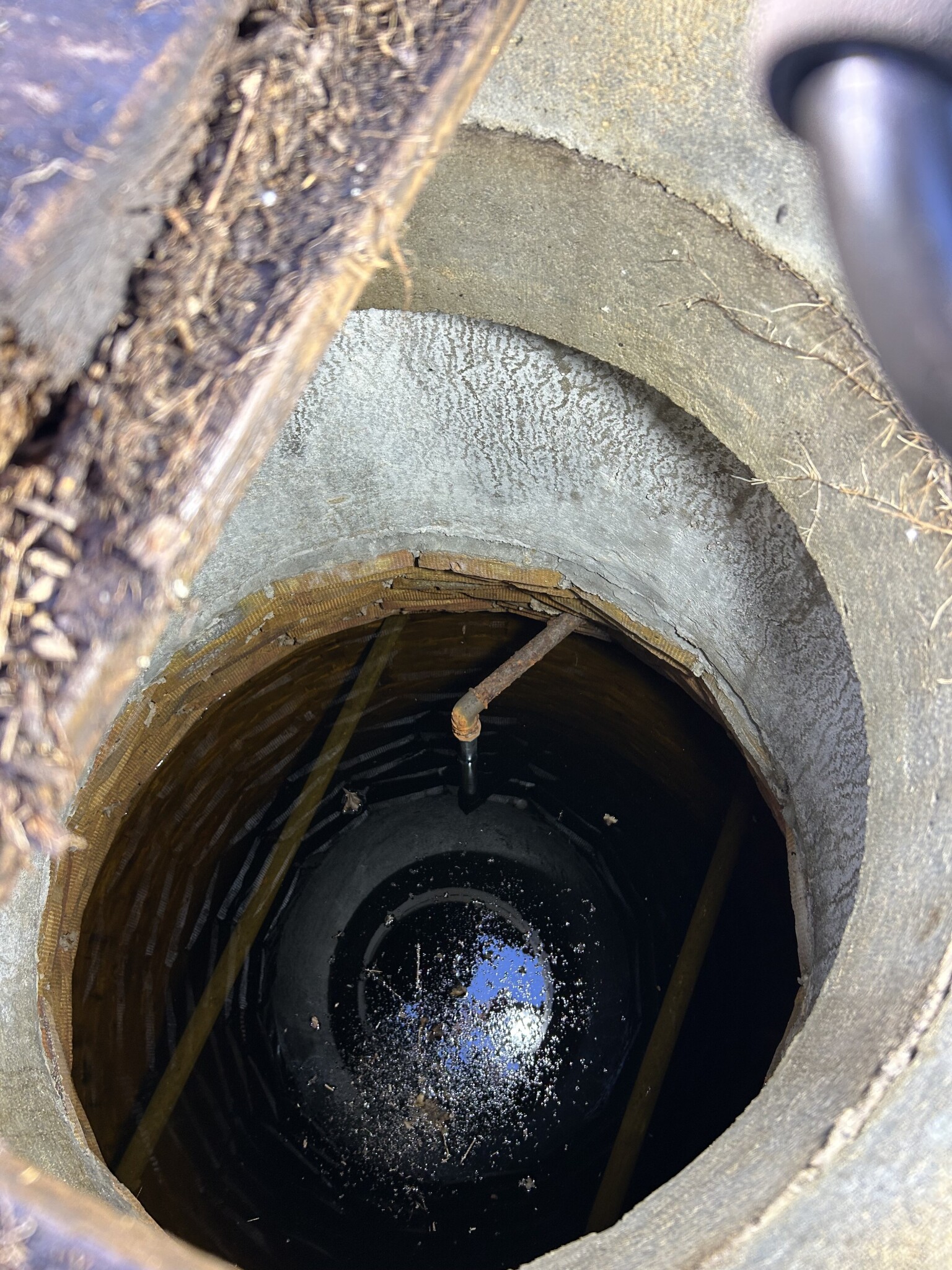

Nu har jag haft av även trälocket under durkplåten. Jag kan se att röret inifrån källaren kommer ut i och går ned i brunnen. Jag kan nå att känna en bit ner på röret och det fortsätter åtminstone en bit under vattennivån . Brunnen lodade jag till 5 meter djup ca vara 3 meter vatten. Så det bör finnas vatten…måste vara pumpen, hur kan jag rengöra min pump? Om det är stopp i den? Det som händer är att den startar och trycket stiger jättemycket som om den försöker suga men inte klarar det
Öppen brunn med synligt rör och vattenyta i botten, sedd ovanifrån.
Vad menas med att trycket stiger, ökar manometern då och sen inget vatten, troligtvis inget stopp i pumpen, det är grova rör där ut. Då är det något som hindrar på vägen ut till huset. vart går det röret med stängd ventil till nhöger på fotot. Bredvid på röret sitter en backventil, är den rätt väg, finns en pil på den, ska peka från pumpen sätt.
Ja trycket i pumpen stiger om jag kommer ihåg rätt upp till 4-5 bar och liksom ”pushar” mot än högre. Fotot är taget i brunnen som ligger några meter bredvid huset. Röret som går ut i brunnen kommer från källaren i huset och är nog ett avstånd till pumpen (som står i källaren på 8-10 meter. Röret som går ut i brunnen har jag aldrig rört. Från det tjocka krökta röret går ett tunnare rör ned i brunnen. Jag når att känna att det åtminstone går 50 cm ned under ytan så borde dra vatten…det syns nog dåligt på bilden. Brunnen är ”flaskformad” och verkar vara en ganska rejäl konstruktion. Så ingen ventil är rörd i brunnen, men ska kanske dubbelkolla nere i källaren oxo. Jag har inte rört någon, men kan ha stängts av vid servicen på avfuktare (även om jag i så fall inte förstår varför…) men det stämmer i tiden med när vattnet sinade
Stannar pumpen när trycket är uppe på ca 4 - 4,5 bar då. Och startar om trycket går ner till ca 2 - 3 bar.
Det som har hänt när jag ”kranat” är att vattnet ganska snabbt sinar i kranen. Därefter har pumpen startat och gått upp till 4-5 bar, stått så en stund och ”kört” och därefter stannat. Trycket behölls uppe om jag kommer ihåg rätt. Jag har provat att avlufta samt därefter pumpa upp till 1 bar ca men det blir samma igen när jag sen har kranat….

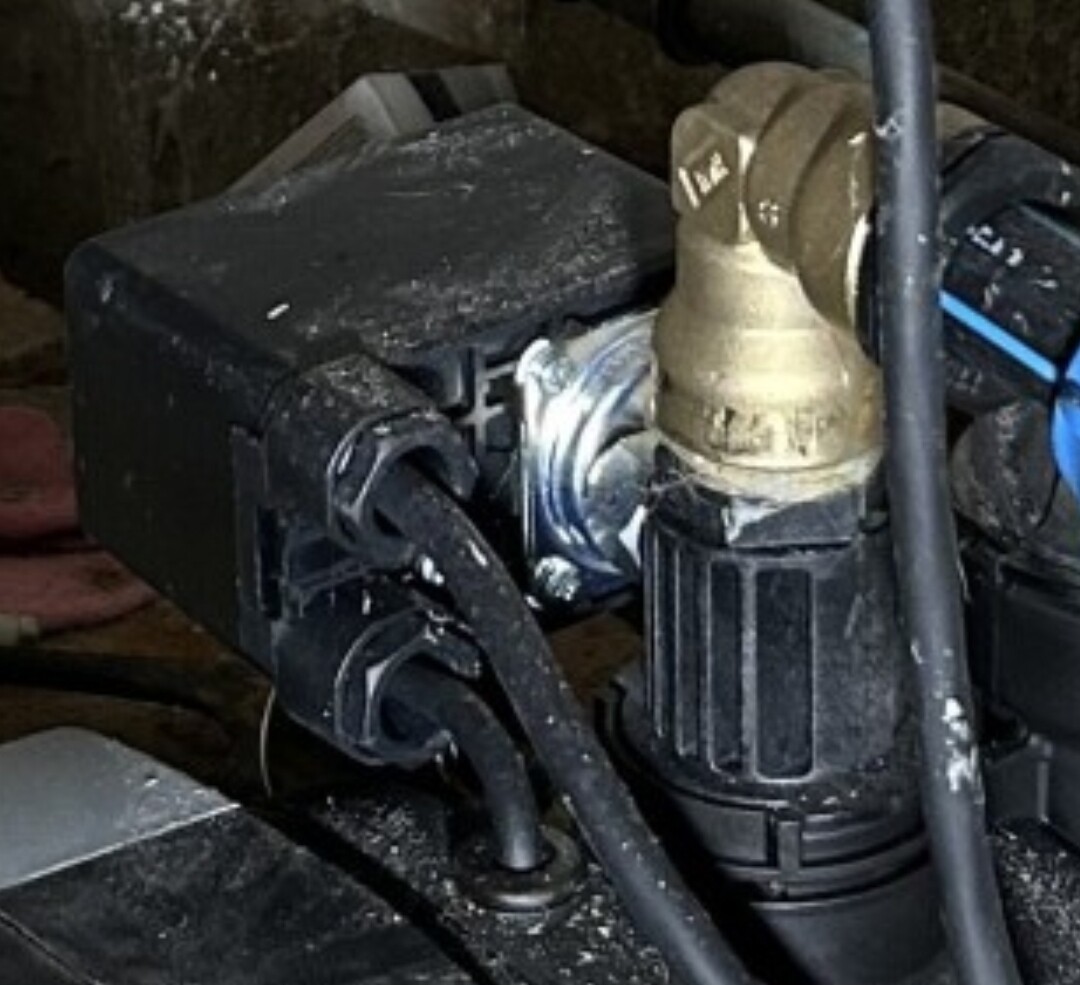

Ja jag tror att pumpen (Ahlsell) är ganska ny. Ska se om det framgår av instruktionen vart tryckvakten sitter
Tryckströmbrytaren är svarta liggande "klumpen" ovanpå pumpen,
Svart tryckströmbrytare monterad ovanpå en pump, ansluten med kabel.
Dilato
Den sitter på tvären och har 2 kablar in, men lite tveksamt med skit, när den är ny som du säger. Men ingen bra plats för en tryckis. Den ska sitta en bit från allt helst. ett rör rakt upp ca 30 cm, så samlas det ingen skit i tryckisen lätt.
