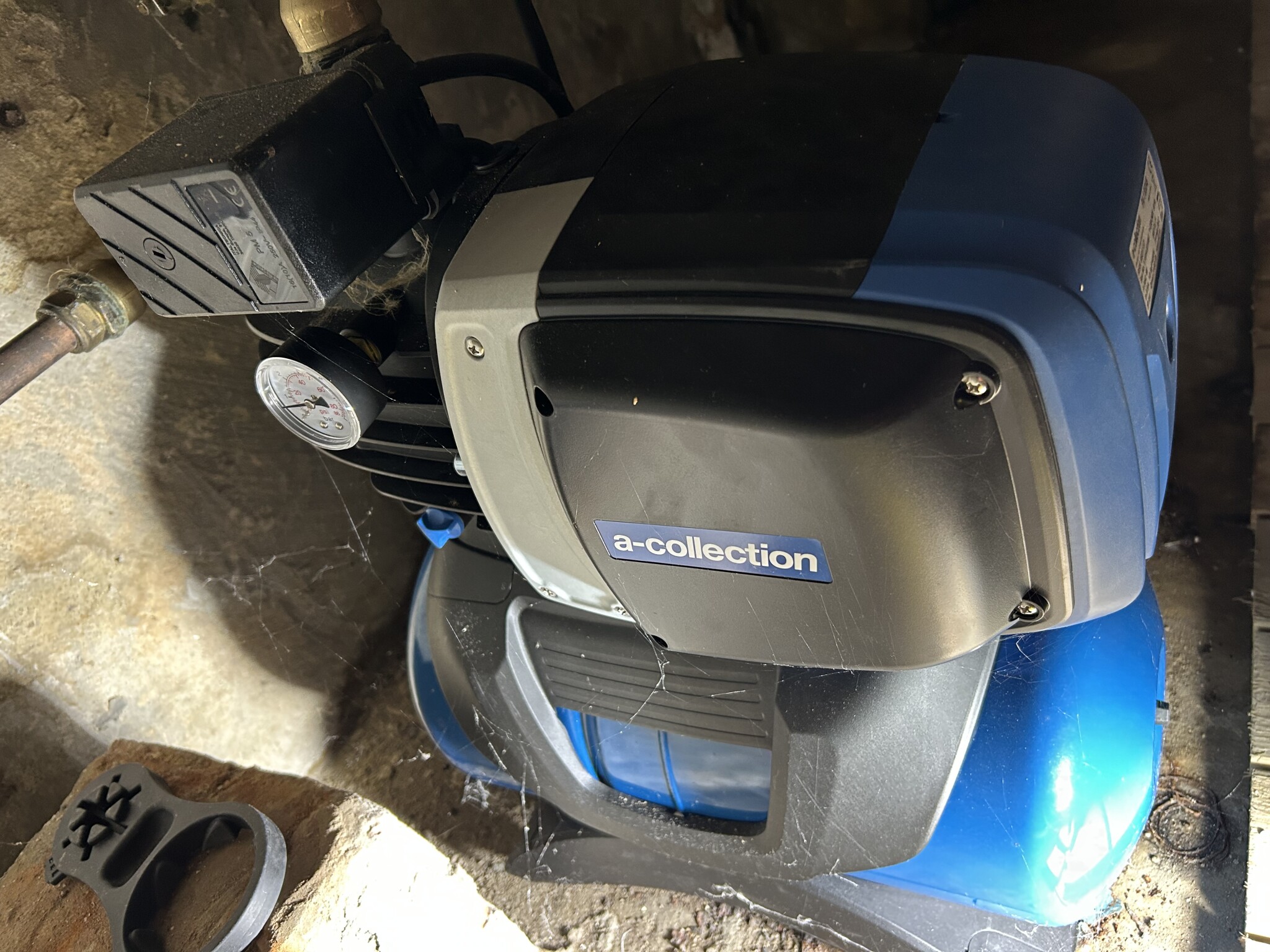

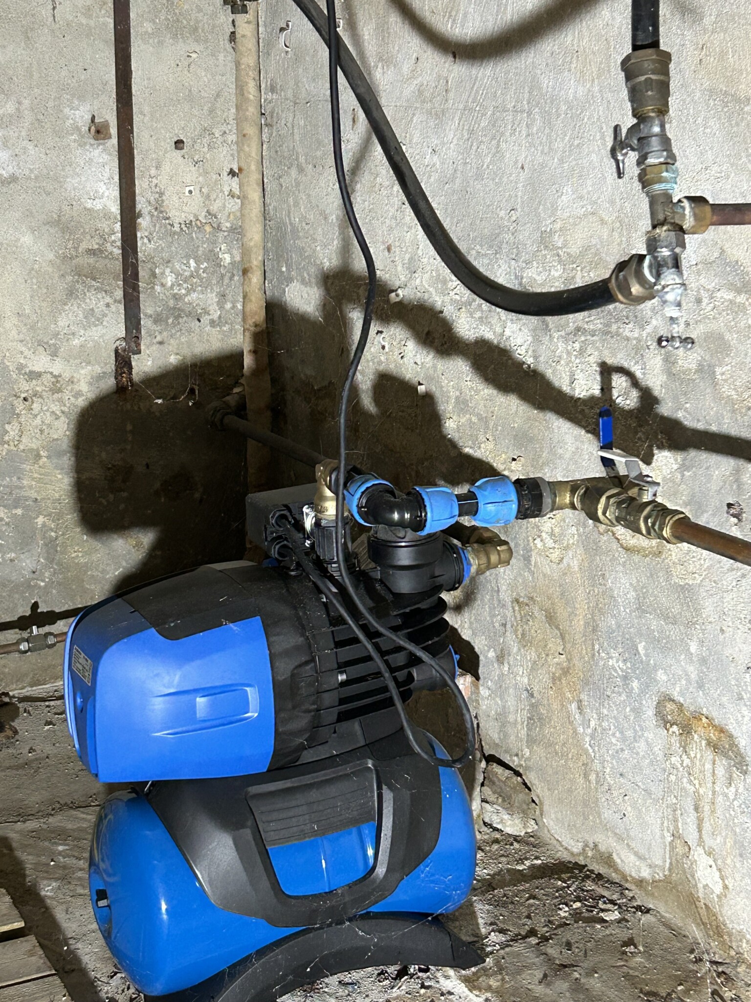

Jag har en pump som tar vatten från den egna brunnen. För första gången har vattnet i år sinat i slangen. Det rinner en stund och därefter har pumpen ”väsnats ” rejält en stund. Jag trodde brunnen kunde ha gått torr men det verkar finnas vatten i den. Jag begriper inte denna utrustning (a-collection PA-1850) och det kan vara att jag missat ngt underhåll?

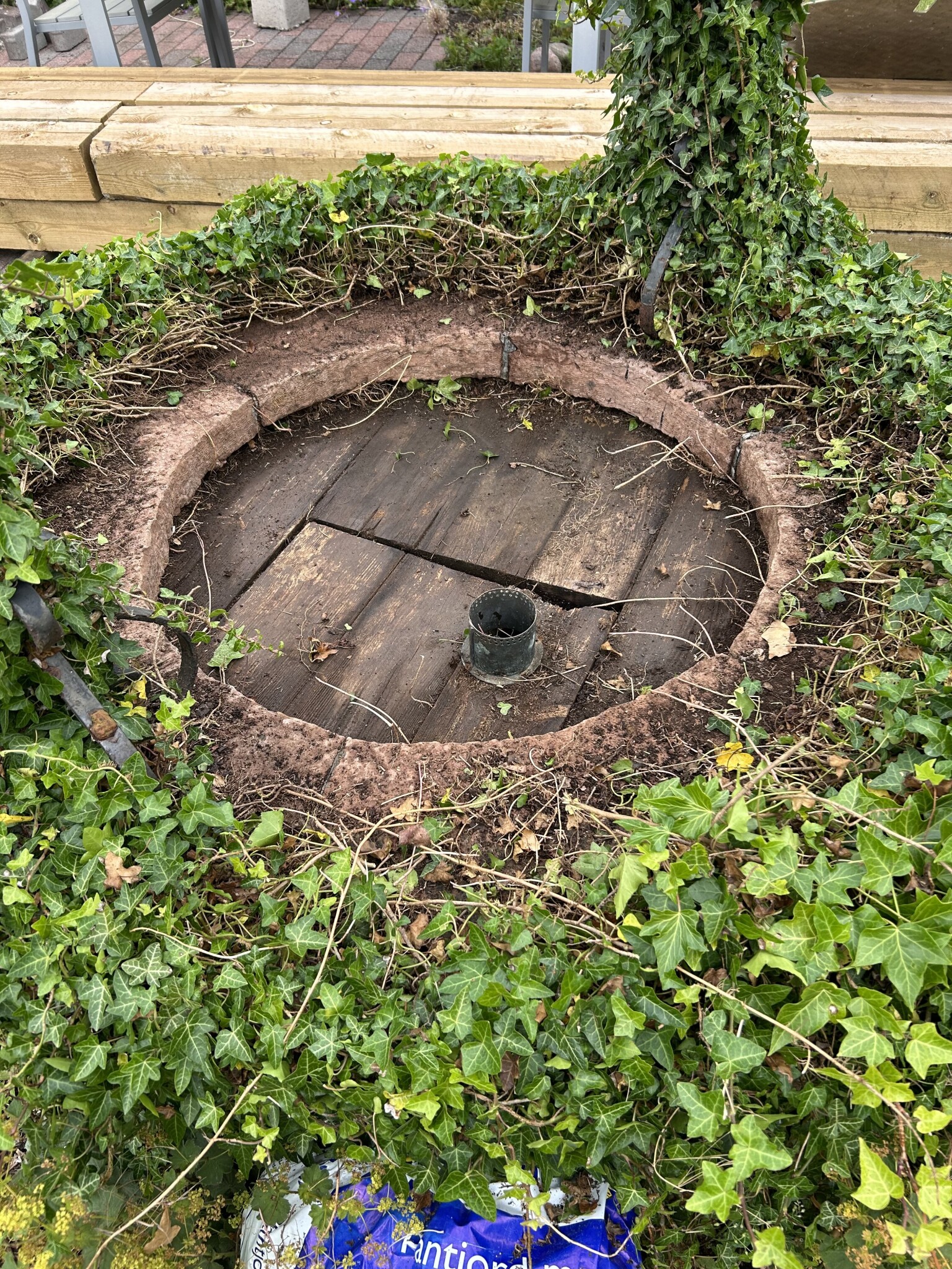

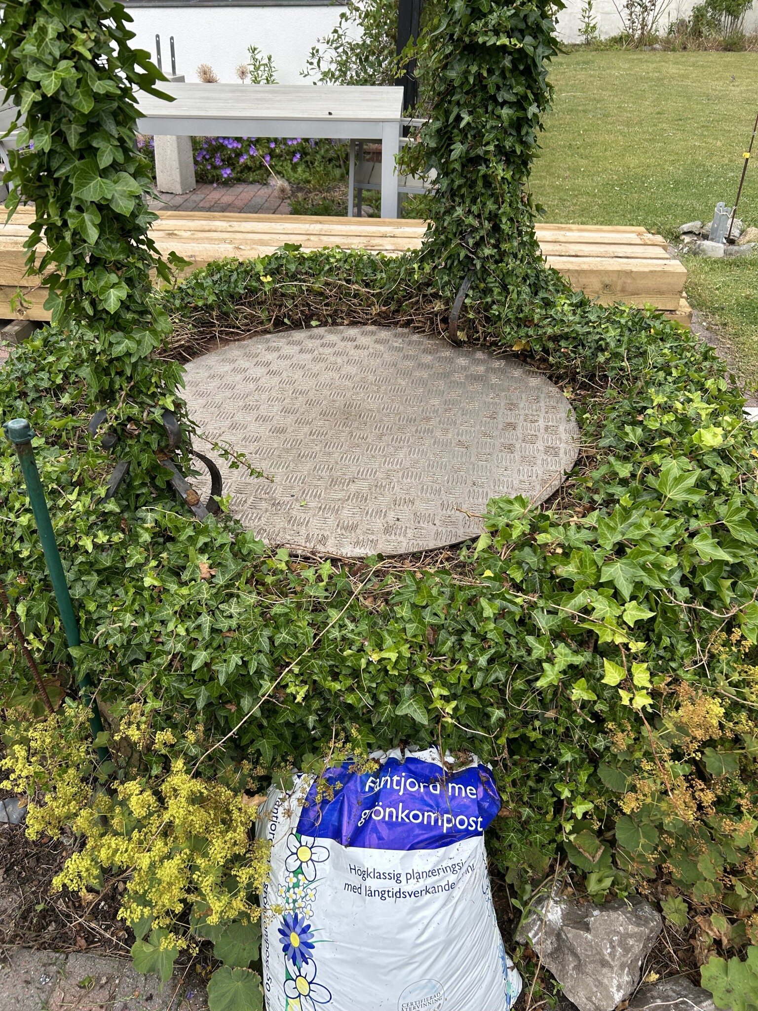

Jag vet inte hur anslutningen till brunnen är konstruerad. Det går ett rör genom väggen i riktning brunnen och jag föreställer mig att det röret går in i brunnen på något djup. Jag vet inte hur högt vattnet i brunnen brukar stå , nu verkar det stå 2 meter ned fast behöver få bort det ruttna trälocket under durkplåten så att jag ser ordentligt. Nu ser jag bara genom lufthålet och svårt att avgöra djupet eller se om avtappningen är ovan vattnet.X xxargs skrev:det är två saker jag kan tänka mig:

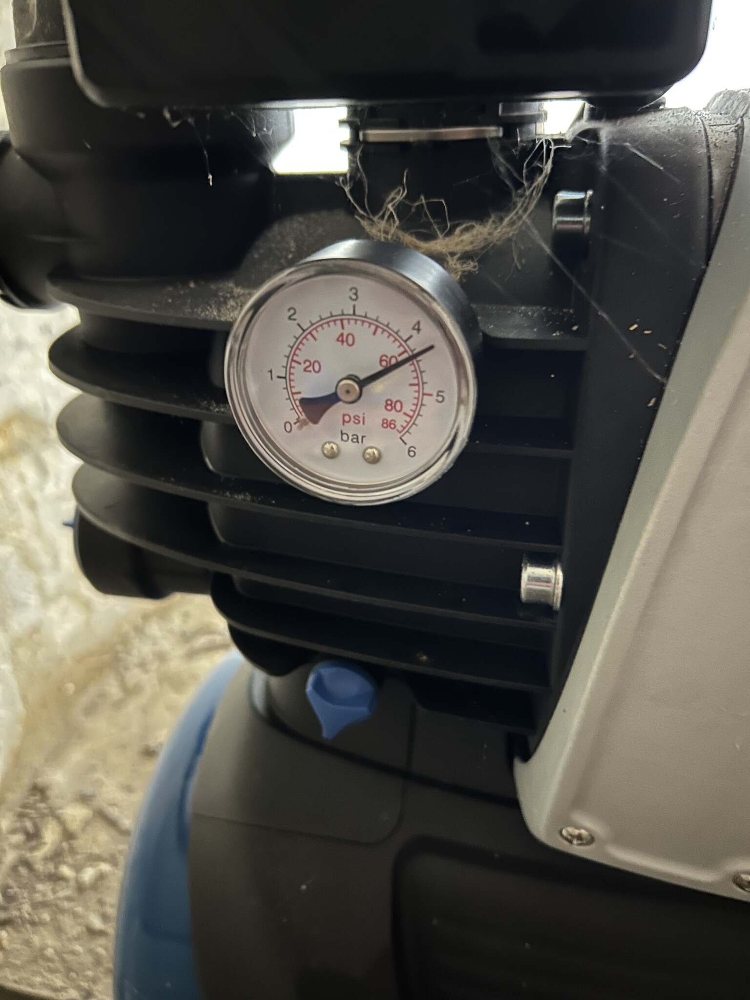

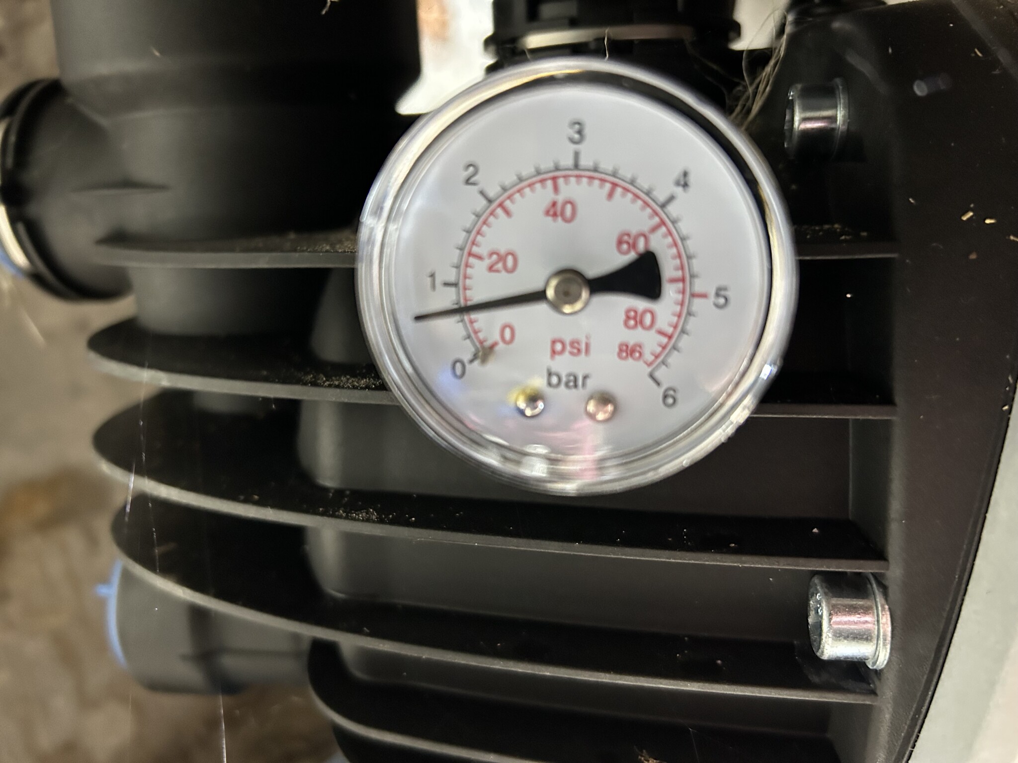

Nu har jag testat pumpen igen. Som tidigare kommer det vatten ”ett tag” för att sedan sina. Denna gången var jag nere vid pumpen och den körde då igång, trycket gick upp till 5 bar och manometern ”slog” fram o tillbaka mot högre tryck men stannade vid 5. Därefter stannade pumpen o jag skruvade av locket och tryckte på ventilen. Luften gick ut direkt, dock inget vatten. Jag funderar, OM det är så att brunnen är torr och pumpen suger luft, blir det då så att trycket ökar?J jonaserik skrev:
Jag har provat att pumpa upp trycket i kärlet till 2 bar med en pump och det går bra. I och för sig pumpar den själv upp till > 4 bar så det bör därför inte vara trycksättningen som är problemet? Jag har även skruvat av föfrfiltret o kollat o det ser bra ut. Backventil har jag ej haft av ännu. Jag har aldrig upplevt att det sinat förut och det ser som sagt ut att finnas vatten i brunnen, men jag vet inte på vilken nivå den suger. Pumpen är såklart vattenfylld i alla fall i nuläget, om jag sen kranar dör vattnet ut efter ett tag.

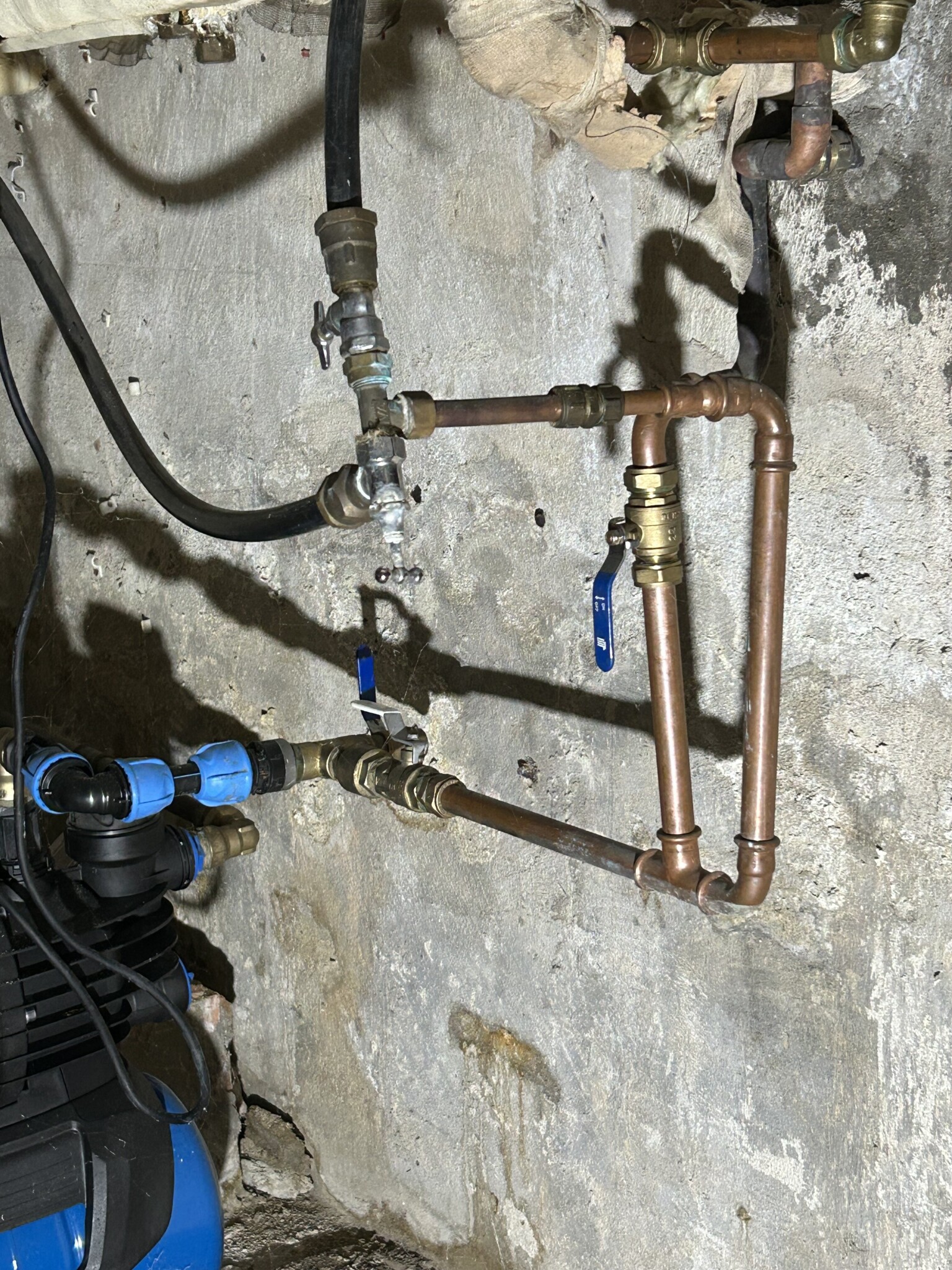

Nu vet vi inte hur det ser ut med montaget i borrhålet. Nrtill sitter det en injektor som ska hjälpa till att på upp vatten på större djup av ett hål. Om det är något dåligt tillrinning i hålet, så brukar det sätta en slangbit på 11 meter nedanför ejektorn. Då kan inte pumpen suga luft, utan står och går på det som rinner till i hålet. Är nivån i hålet ca 5 - 8 meter ner på 11 metersbiten, blir det inte många liter som kommer till huset då.S sepani skrev:Nu har jag testat pumpen igen. Som tidigare kommer det vatten ”ett tag” för att sedan sina. Denna gången var jag nere vid pumpen och den körde då igång, trycket gick upp till 5 bar och manometern ”slog” fram o tillbaka mot högre tryck men stannade vid 5. Därefter stannade pumpen o jag skruvade av locket och tryckte på ventilen. Luften gick ut direkt, dock inget vatten. Jag funderar, OM det är så att brunnen är torr och pumpen suger luft, blir det då så att trycket ökar?
