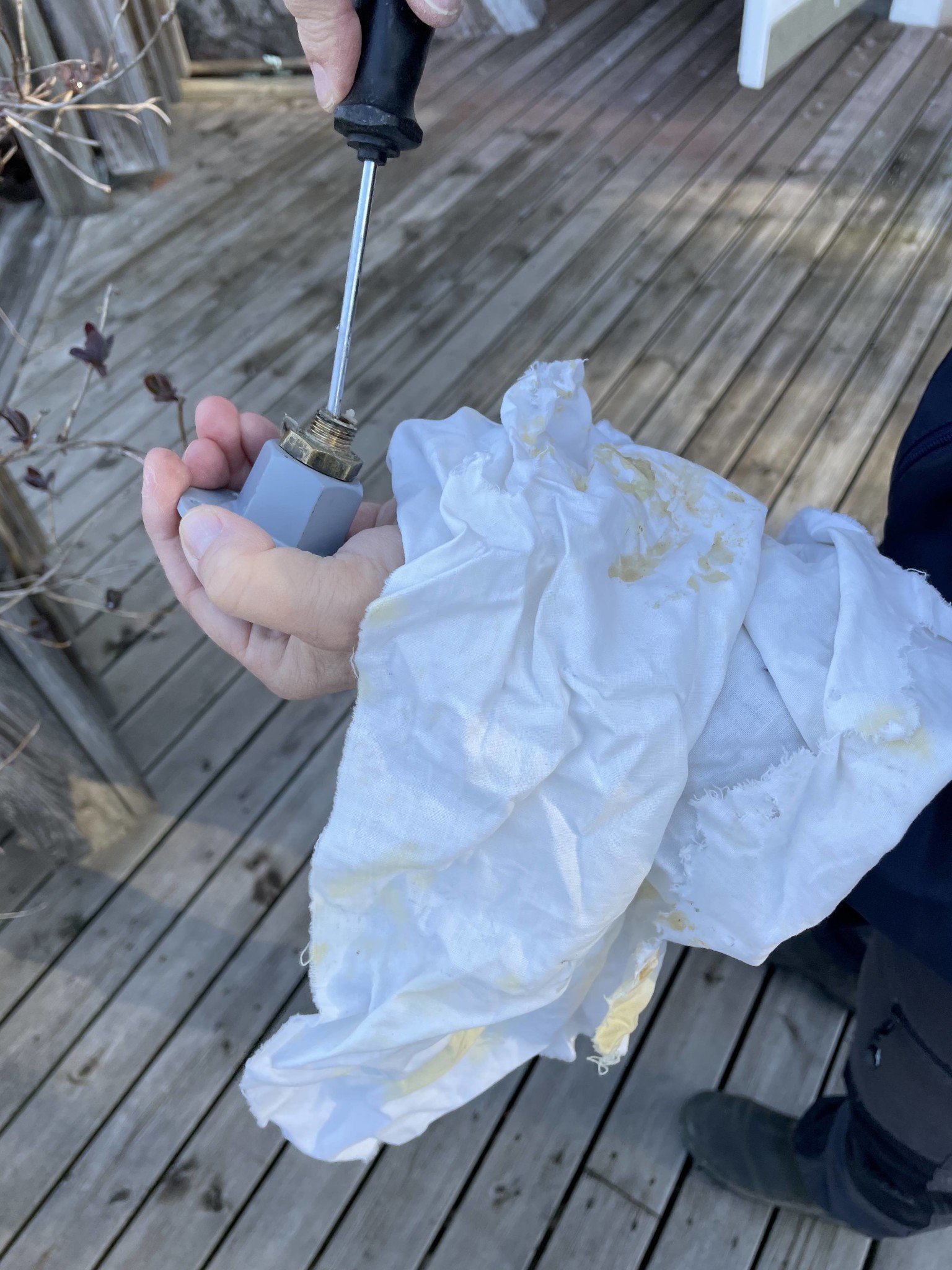

Tack för bra instruktion! Fick problem igår vid igångsättningar vattnet på sommarstället då brytaren inte slog av vid 5 bar som den ska. Skruvade isär och rensade och nu funkar det fint. Tryckströmbrytaren är ca 6 år gammal och det hade blivit mycket klet i hål och på membran. Rengjord tryckströmbrytare och rörledningar med synligt klet, verktyg och delar på träyta.
Person rengör en tryckströmbrytare med en skruvmejsel och en trasa på en träveranda.

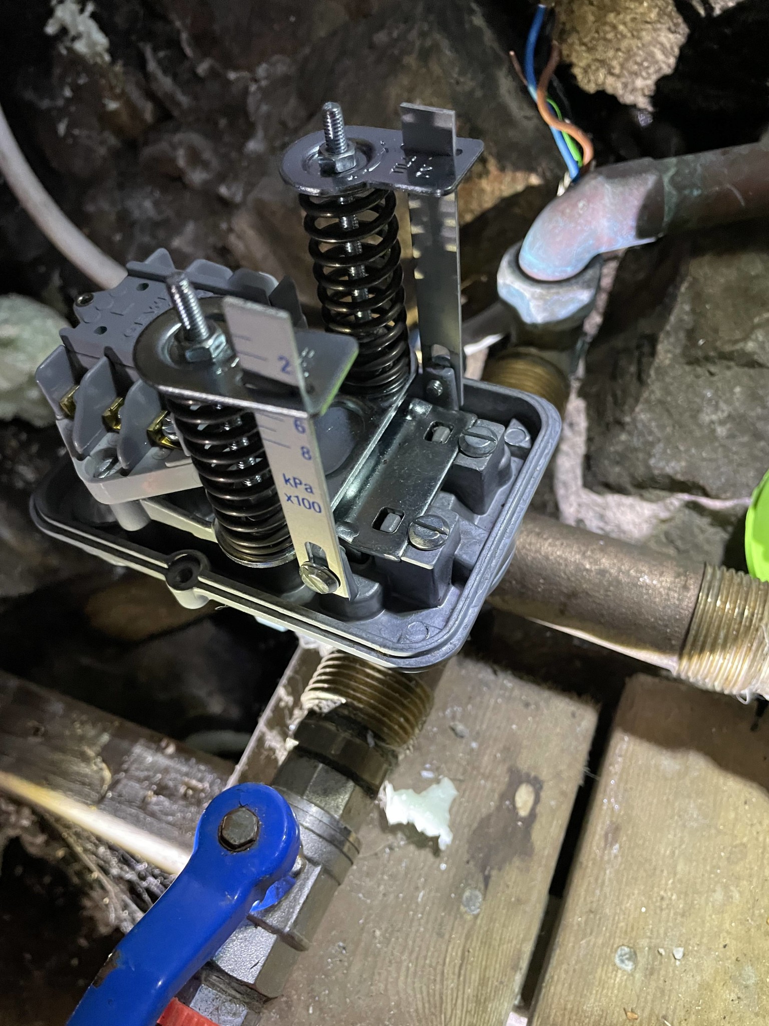

Tryckströmbrytare öppen och rengjord, med synliga fjädrar och membran nära vattenrör.
Tack för bra anvisningar! Fick problem med vattnet lördag kväll och trodde det hade frusit någonstans, minus 20 ute. Kom inget vatten alls in till hydropressen. På söndagen skulle jag börja felsöka och plötsligt startade pumpen men slog inte av vid 4 bar som den ska. Följde anvisningarna i tråden och det var ordentligt med kalk under membranet. Nu fungerar vatten som det ska!

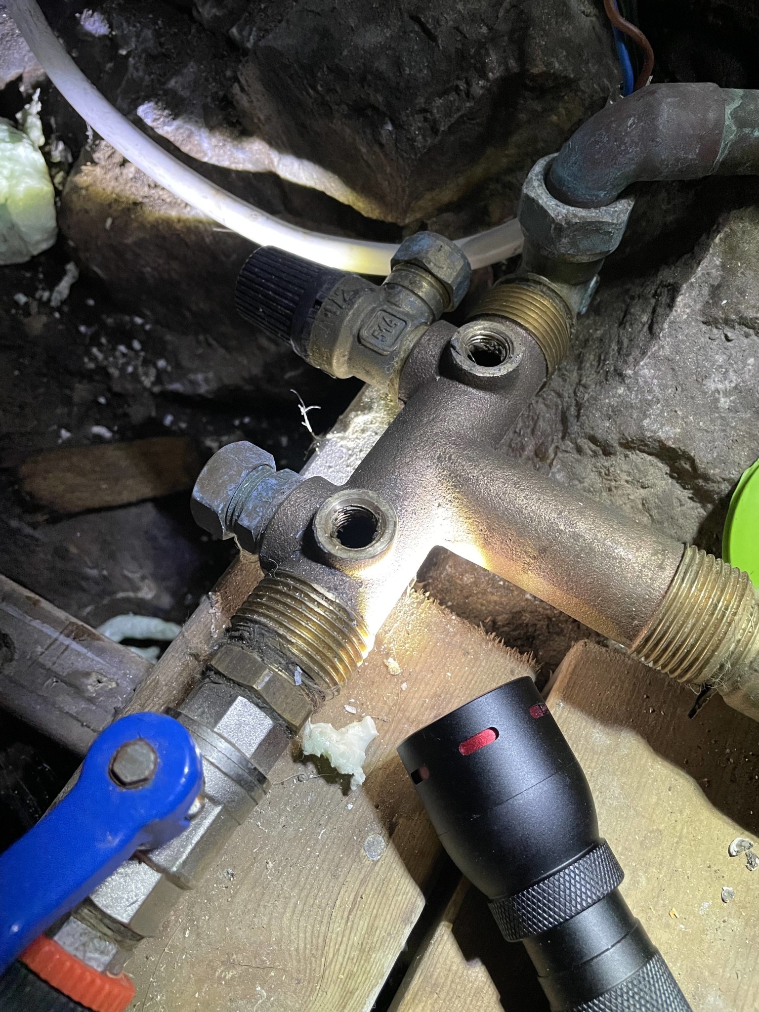

Hej! Första vintern ensam i huset och nu på morgonen så finns knappt något vatten och pumpen till den djupborrade brunnen slår inte till. 😔 Jag funderar på om vattnet frusit då det igår varit nedåt -18 här i Kungsbacka... Men innan jag panikar över det så funderar jag på att kika på om detta kan vara något? Anläggningen är från 2007 och mig veterligen har inte detta rengjorts.
Fråga 1. Var brukar tryckströmbrytaren sitta?
Den brukar oftast sitta nära hydrofor-/hydropresstanken.

Hur ser det ut där pump och annat sitter, en grop i marken eller under huset. Sätt in en kupevärmare eller annan värmefläkt på ca 25 C där. ( se till att fläkten inte blåser direkt för nära några slangar) och se till att det är tätt runtomkring. Har tryckströmbrytaren frusit så blir det inget vatten.

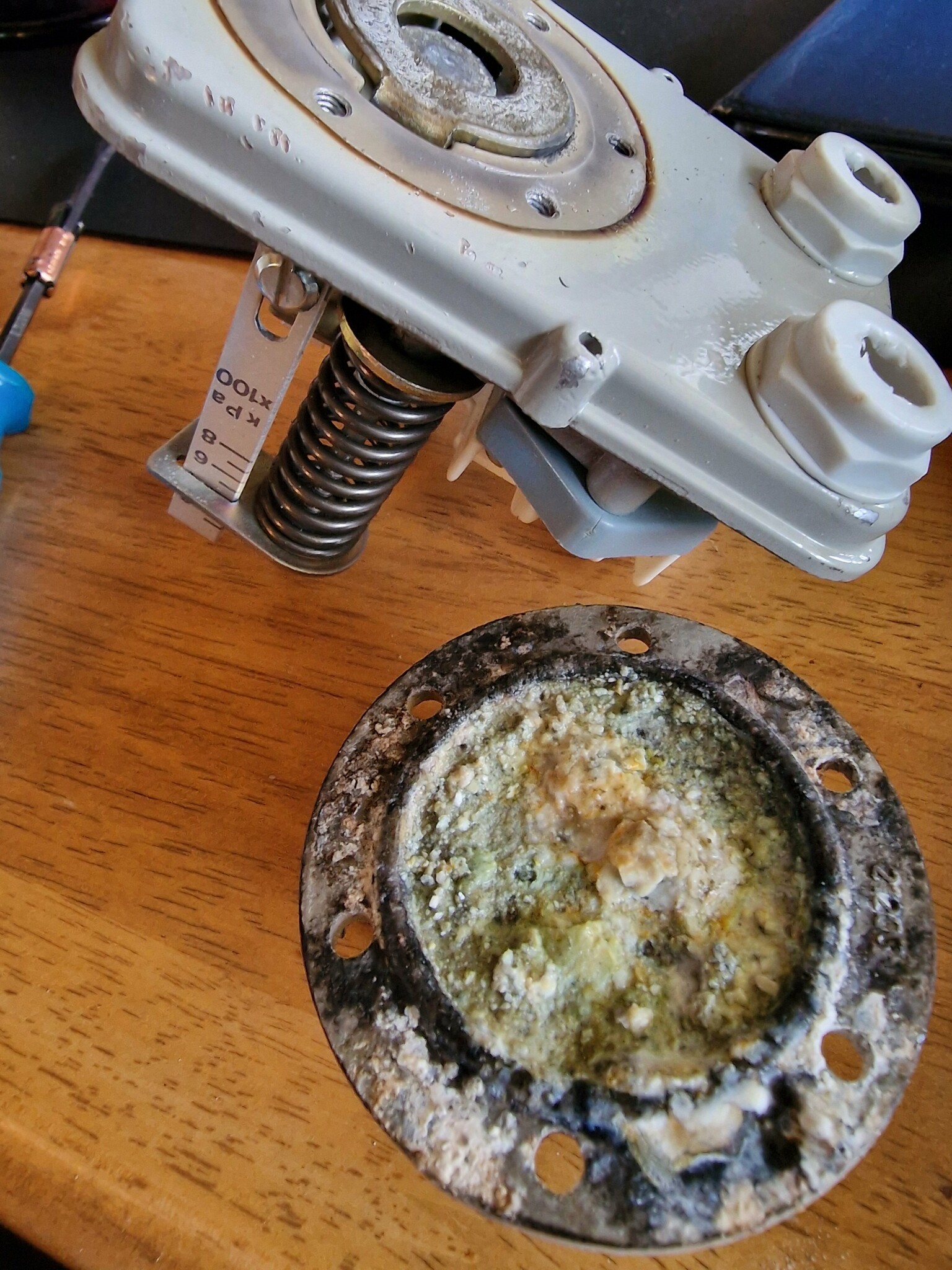

Tack för detta. Min tryckströmbrytare hade blivit helt galet. Efter rengöringen funkar den som ny igen.
Jag kan tillägga att vi har kalk i vattnet och det lille hålet var nästan helt blockerad av det.

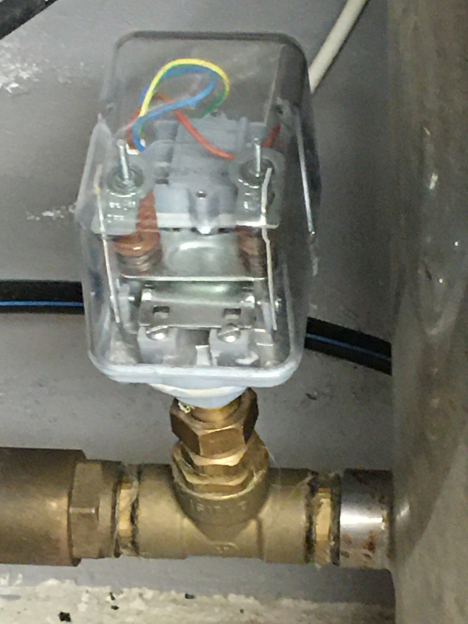

  • Rengjord tryckströmbrytare monterad på en vattenledning med synliga elektriska anslutningar och sladdar.

Jepp, det som är ett litet fel, är att tryckisen sitter för nära röret, för att bli bra så ska röret den sitter på förlängas med ca 30 - 40 cm om det finns möjlighet till det, då kommer inte så mycket vatten att gå in, det blir som en liten luftkudde som håller emot en del, men inte till 100 %.
Närbild av en tryckströmbrytare och en kraftigt oxiderad komponent som har tagits bort för rengöring.
Hade också problem med att vattnet kom och gick. Ganska tydligt vart problemet låg. Bytte till en helt ny tryckströmbrytare och rengör den gamla som får bli reserv.

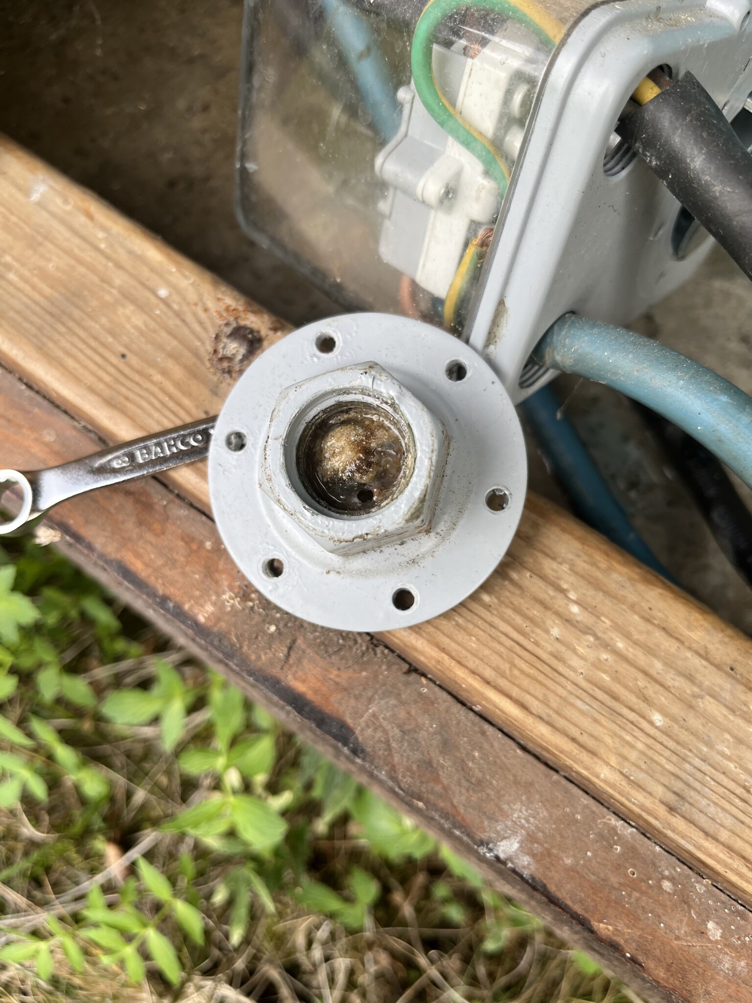

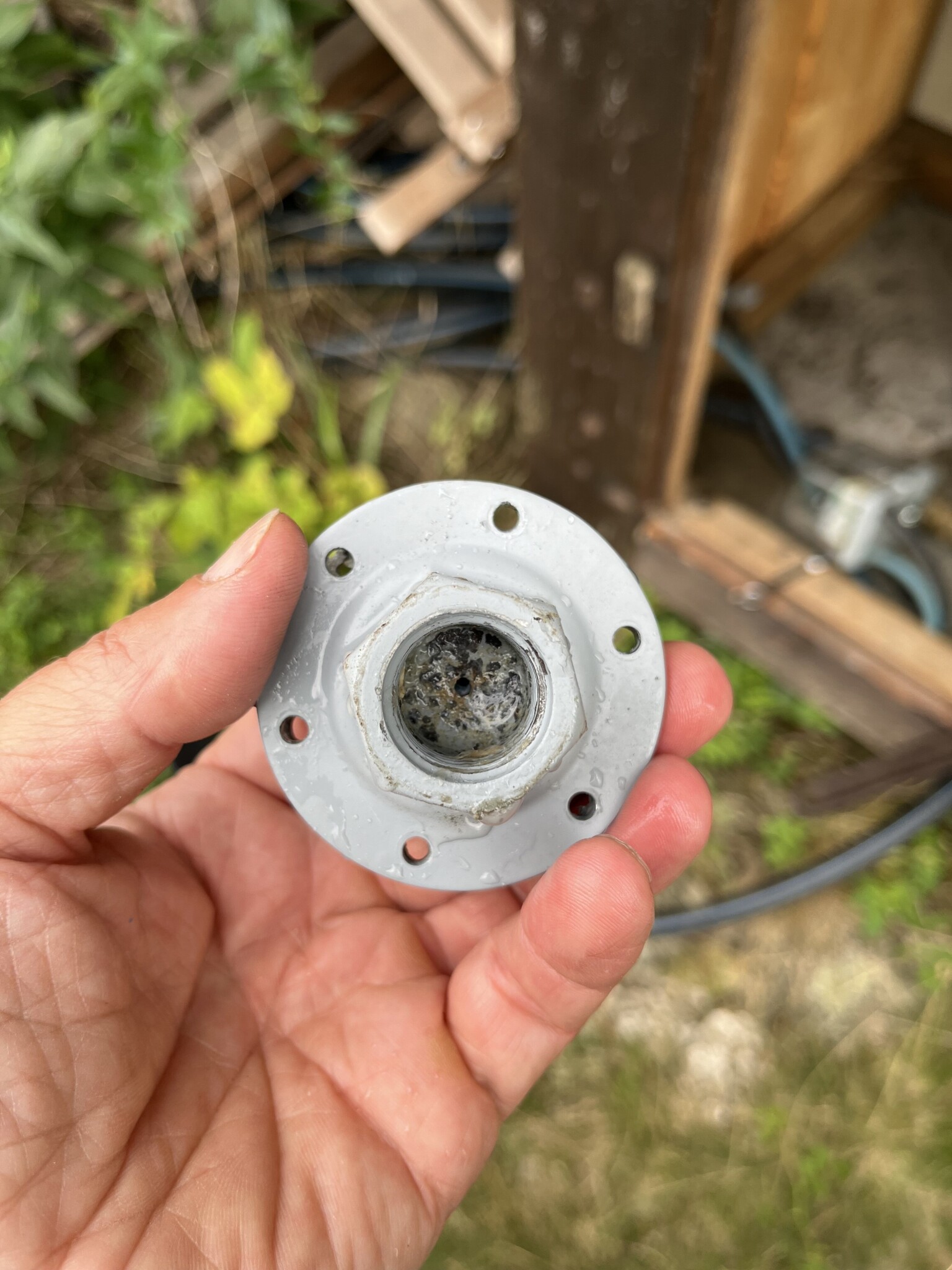

Tack för ett mycket bra inlägg. Hjälpte mig flera år efter det skrevs. Instämmer helt med att tryckvakterna behöver rengöring, inte utbyte. Är dessutom mindre jobb att rengöra än att byta. Det verkar gå att komma åt de 6 skruvarna underifrån även om det kan vara lite trångt. Jag valde att ta bort kopplingen då den mesta skiten satt där och täppte igen hålet. Flagor och annat. En hel del skit hittades som mekaniskt behövde tas bort på undersidan av kopplingen. Oavsett enkelt att dra på med lin/gängpasta eller vad man nu har att jobba med vid återmontering.

  • En hand håller en rund, silverfärgad metallfläns med sex hål, i en trädgårdsmiljö med trä och växter i bakgrunden.

Det bör vara kabelförskruvningar på infarten på tryckvakten och inte som nu, rakt in med vassa kanter. kan vara 18 eller 20 mm hål.
@joda71 du skulle behöva fixa kabelförskruvningar.
