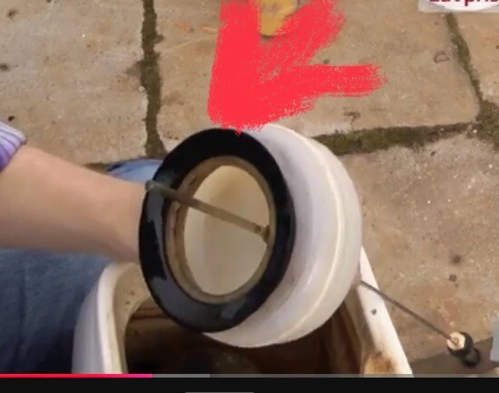

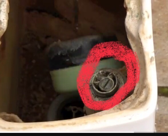

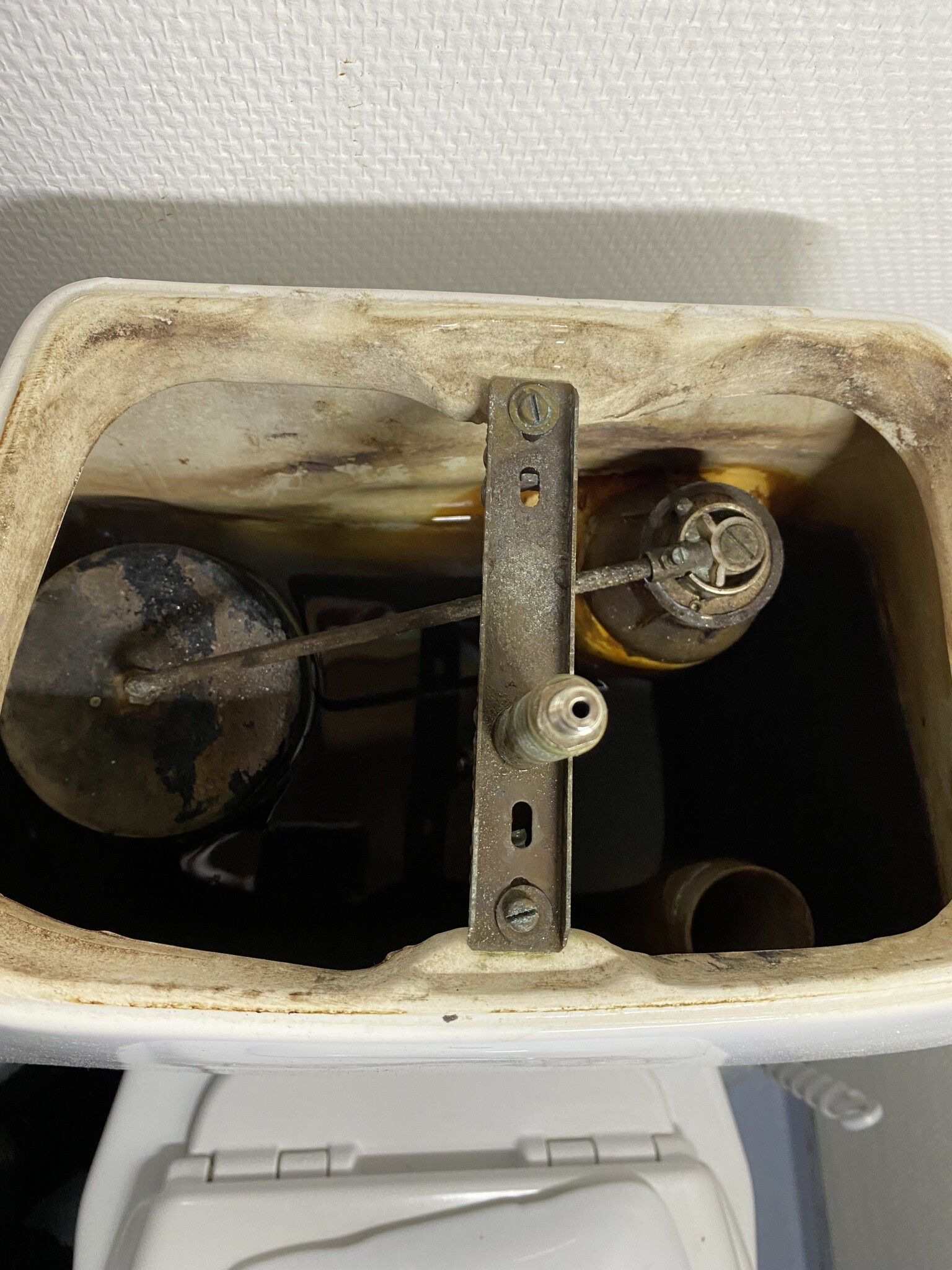

Hej, jag försökte hitta reservdelar till gamal IFÖ. Eller tips på reperation! Det läcker och har inte en bra slutning.

Vad läcker, inkommande ventil eller utfarten.
Det läcker vid både inkommande och utfart!

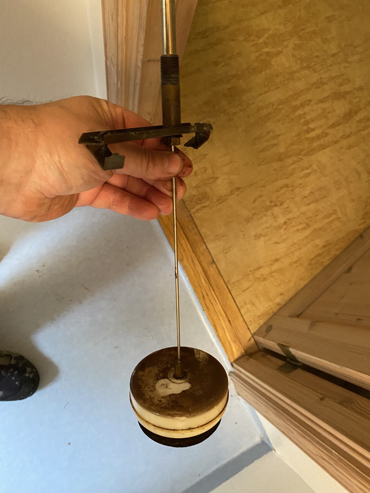

Vid utfart, om du stänger av in, fortätter det att rinna ut då. Kan vara att in är otåt, då skvalper det över ut. Ta fota på hur påfyllningen är monterad, brukar vara som ett hål i botten på¨cistenen som den är monerad i.
  • Hand håller en gammal flottörventil i mässing med plastfloatskiva, ovanför golv och ett trälock med gångjärn, förmodligen från en toalett eller tank.
Den typen av packning för utfart har jag inte sett tidigare, bara den sorten som är som en halv boll. Men kanske någon annan på BH kan säga något. Så häng kvar.

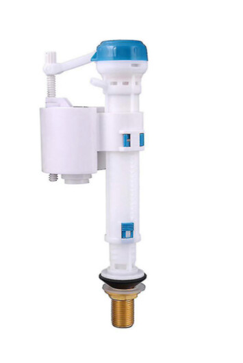

Nu tog tråden slut. Men är det den delen som ska indikera nivån i tanken, så går det att sätta in en annan typ.
Den här fungera utmärkt och passar i hålet under tanken. Finns på en del billiga varuhusen, bara söka på inloppsventil toalett och ska då ha en metalldel som går igenom tanken, inte en i plast, då kan gängorna bli trasiga när man dra till. Har själv bytt två stycken på gammla toaletter.
