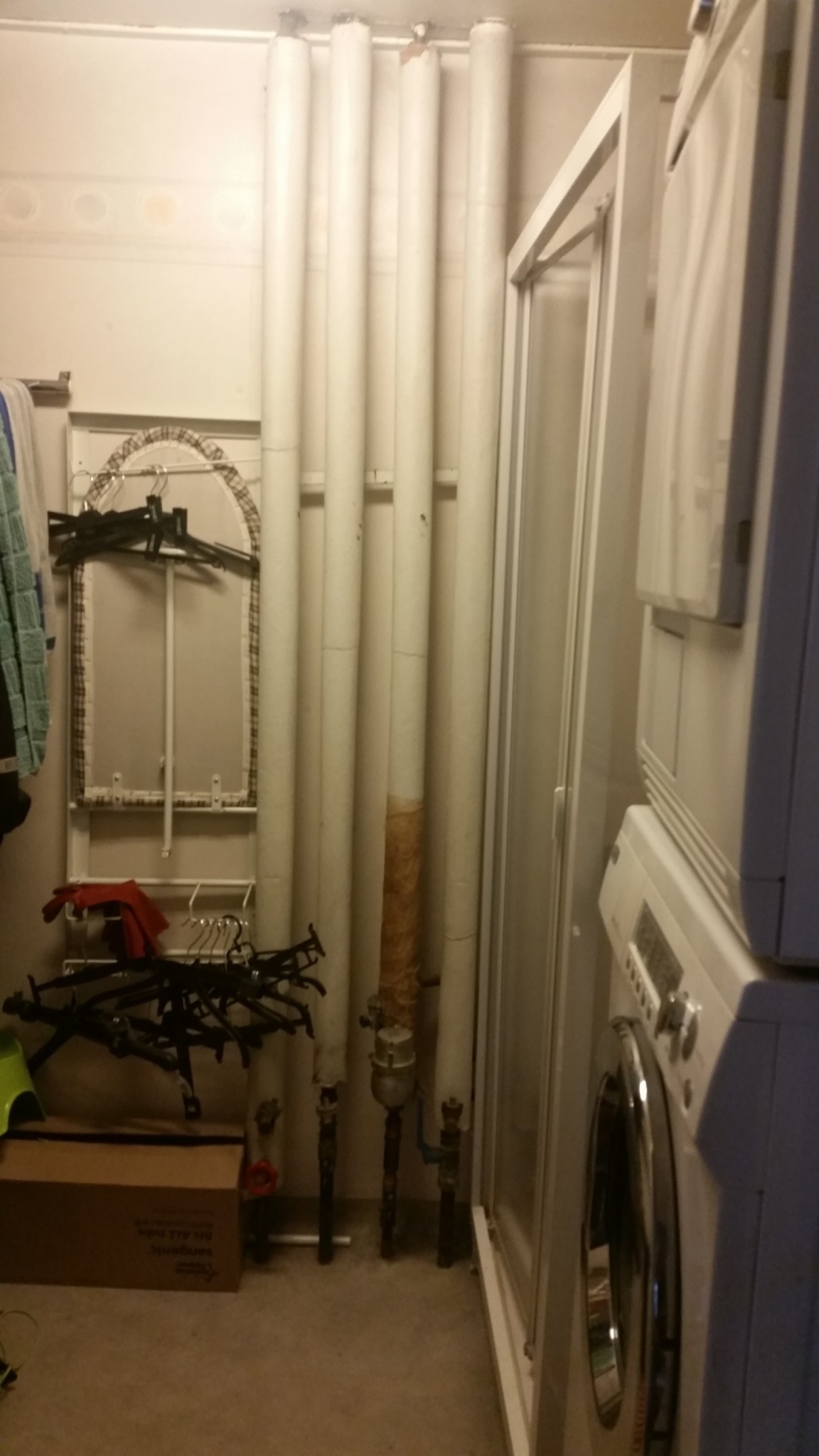

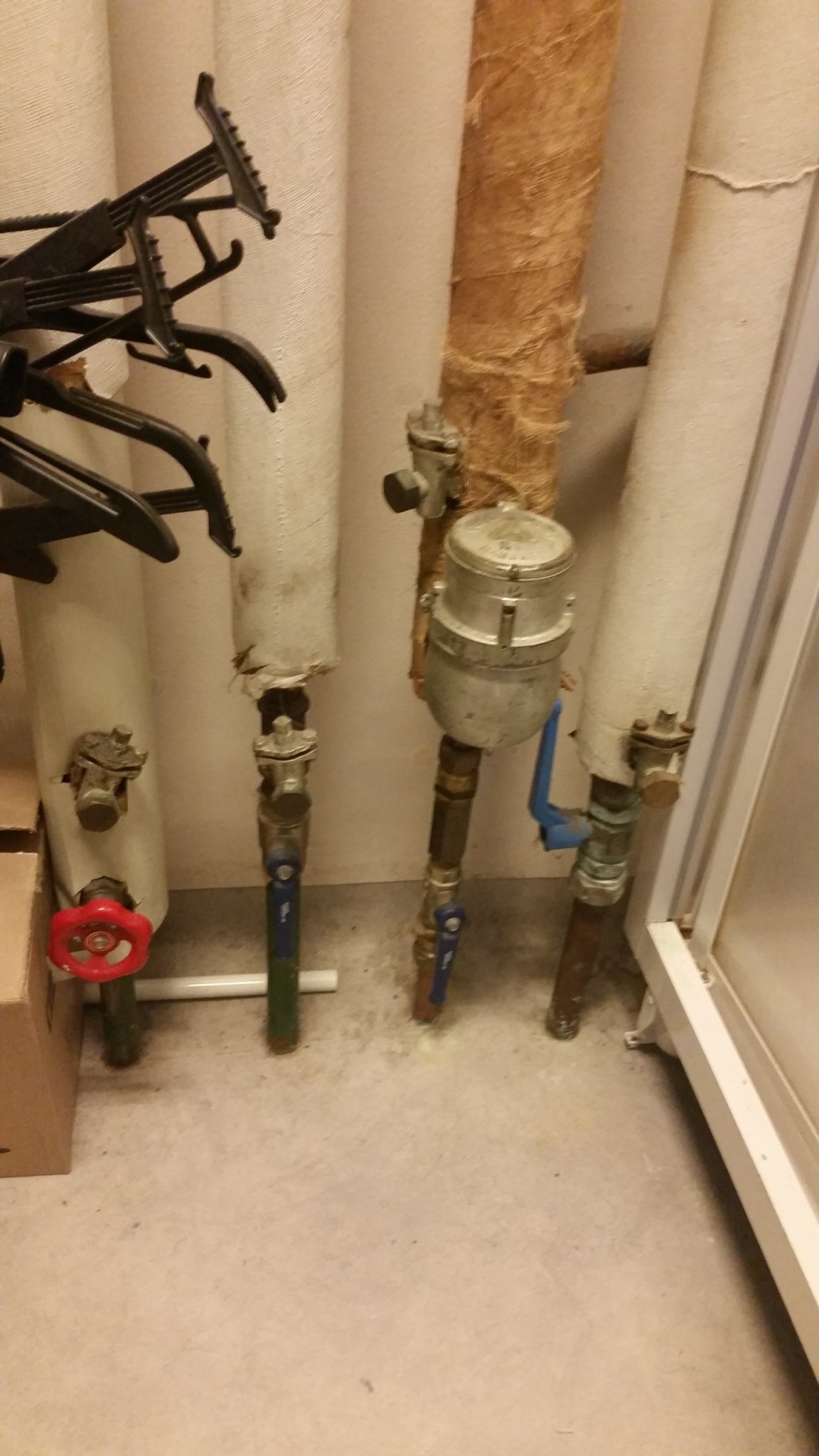

Håller på och planerar en ombyggnad av tvättstugan. Då tvättstugan är liten så är varje centimeter viktig och hur jag än planerar så tar dessa vattenrör för mycket plats.Jag hade velat bygga in dessa i en påbyggnadsvägg med en inspektionslucka.
De kommer från grunden och går igenom betongplattan och går sedan vidare upp till övervåningen. Jag är ganska säker på att vattenmätaren kan plockas bort då den inte används längre, men det är så mycket som sticker ut att påbyggnadsvägen skulle bli väldigt tjock och ta värdefulla centimetrar.
Jag har haft en person här och tittat och han sa att det är svårt att göra något åt. Att om man kapar rören och drar smalare rör hela vägen upp till taket så blir det en skarv där och då måste man ha en inspektionslucka där uppe också.
Har ni några lösningsföslag? Hur skulle man lösa det om pengar inte var ett problem (vilket det ju alltid är

Det är ju inte jättemycket man kan göra, men visst ta bort vattenmätaren går ju och kanske att man kan sätta på effektivare och tunnare isolering, men det är nog inte många cm man sparar ändå.
I vårt badrum så har man byggt ut väggen lite granna där avloppets avluftning går, som en låda typ.
Annars får man nog dra om rören.
Var kommer rören ifrån i förhållande till platsen där de kommer upp ur golvet?
Skulle det gå att bila upp golvet i något angränsande utrymme och gå upp med rören i taket där för att sedan ansluta i taket i tvättstugan där de går i dag?
Om pengar inte vore något problem, bygga ut huset och flytta tvättstugan till utbyggnaden
Men bila upp runt rören och försöka flytta rören. närmare väggen. Även om man tvingas skarva under golvet så borde man kunna lösa det med en inspektionslucka i golvet. Om det när är godkänt att göra skarvningar i golv även om man har en inspektionslucka alltså.
Isoleringen skulle du kunna byta ut och på så sätt spara några cm... Kan man inte sätta en vinkel precis efter kranarna och få den större delen av rören gå närmare väggen?

Marcussjogren:
Att kanske bygga in den största delen i en låda är kanske den mest realistiska lösningen. Har inte funderat i de banorna innan utan har tänkt att rörens och kranarnas största punkt är det som sätter måtten för hela väggen. Så behöver det kanske inte vara.

Patrick E:
Vet inte hur rören går i krypgrunden så kan inte säga hur det ser ut där. Men jag tror tyvärr inte det finns något annat lämpligt utrymme att gå upp med rören.
Helst av allt vill jag kunna byta alla ventiler/spakar/utstickande delar till lite mindre skrymmande grejer. Rören kan få ta den plats de tar om jag bara kan få bort allt som sticker ut och tar dryga decimeterna extra.

Nu går det inte att se vad det är för rör överallt, men där nere verkar det vara hårda kopparrör är det samma hela vägen upp till taket eller är det gängade rör?
Om det är koppar rör med klämkopplingar är det ju ganska lätt att flytta grejorna, lämpligen sätter man dem uppe vid taket (är ventilerna för att tappa systemet eller för på fyllning, det kan ju ha betydelse för placeringen) och på med ny armaflex isolering, det är ju klar snyggast att bygga in men det lär ju bygga ytterligare några centimeter, krävs ju dock union koppling, det sitter där kanske redan?
Eller en extra skarv för att få ihop det igen..
Oj, det var mycket frågor jag inte kunde besvara. Vet inte hur en klämkoppling ser ut eller vad ventilerna är till för
Huset är från 64 och jag tror alla grejer är orginal.
Armaflex isoleringen är det som finns innanför vad jag kallar för de stora toarullarna?
