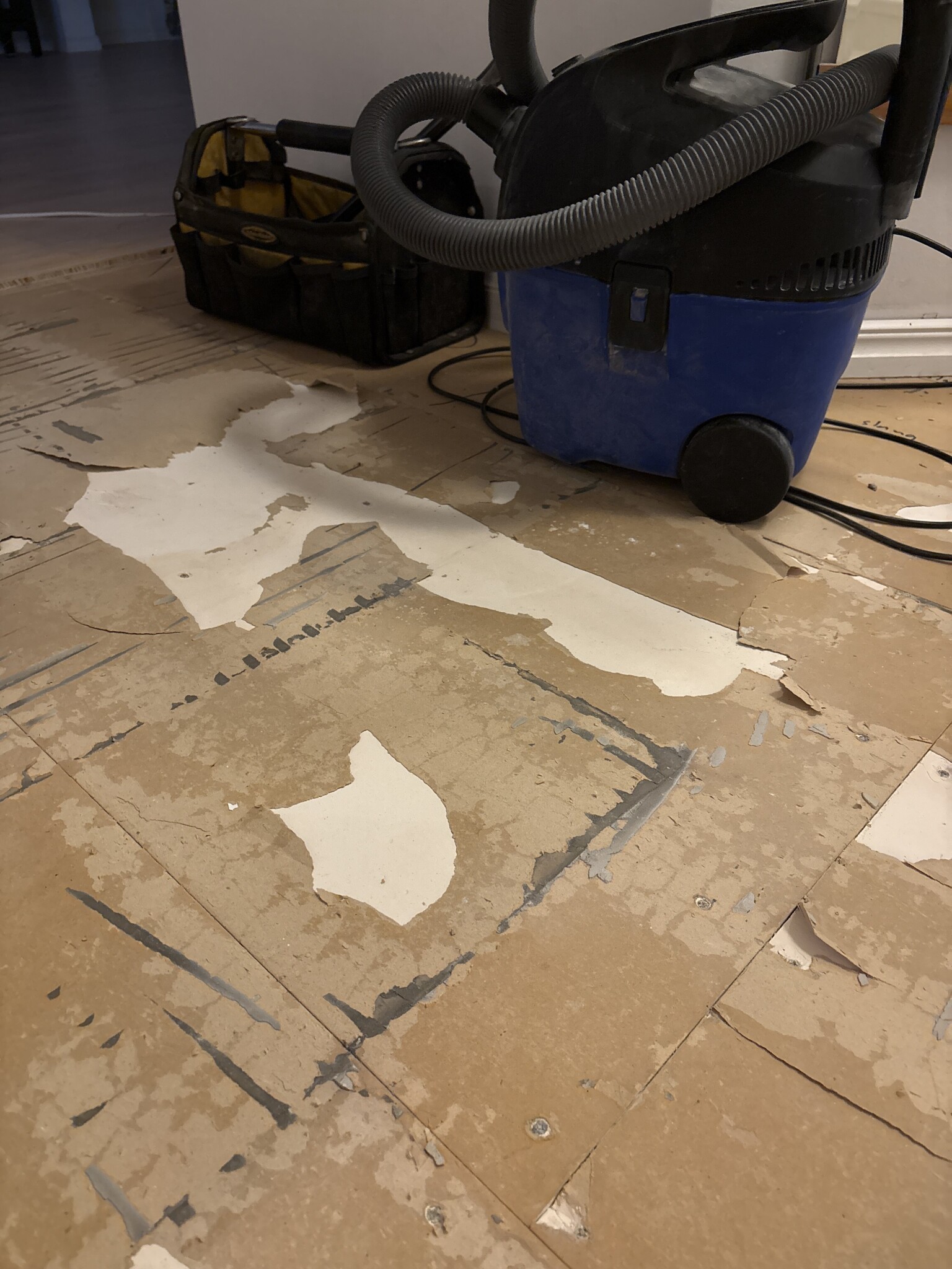

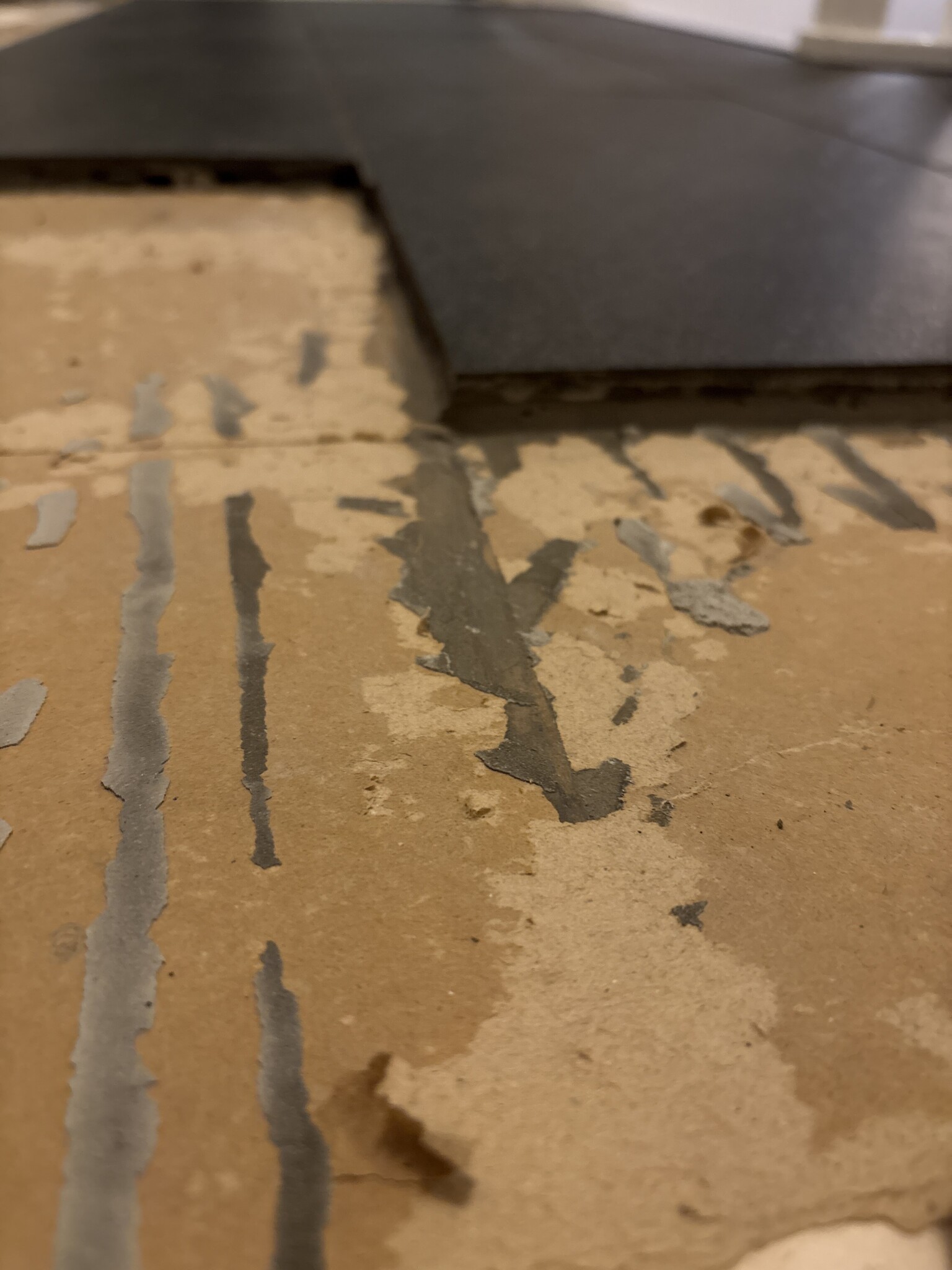

Hej forumet,
Har precis börjat ta upp gammalt klinkers, som har varit för dåligt, sviktar nog lite så fogarna spricker, samt att vi gjort en ny entré utanför med annat klinkers, så det kommer blir Kährs 15mm parkett här istället.
Jag kommer lägga åldersbeständig, fuktsäker plast och ovanpå den lumppapp följt av parketten.
Frågan är om man behöver lägga i nåt på de ställen där pappdelen på ovansida golvgips släppt, runt 30cm brett som mest, eller om det inte kommer att märkas på golvet sen?
Behöver man få det helt jämnt av gamla små rester av bruk, jag menar kanske max 0,5mm höga, som sitter kvar i gipsen, eller kommer plasten ta hand om det? Eller är risken att plasten går sönder med tiden av dessa?

När det gäller tolerabla ojämnheter så står det i golvets läggningsanvisningar hur stora ojämnheter på korta resp. långa avstånd som är tillåtna. Foam är bättre än lumppapp på att ta upp ojämnheter.
· Västra Götaland
· 28 inlägg
Det står att det får digga som mest 3 mm, men det är mer att det kanske kan skava hål i plasten eller ev. foam.BirgitS skrev:
