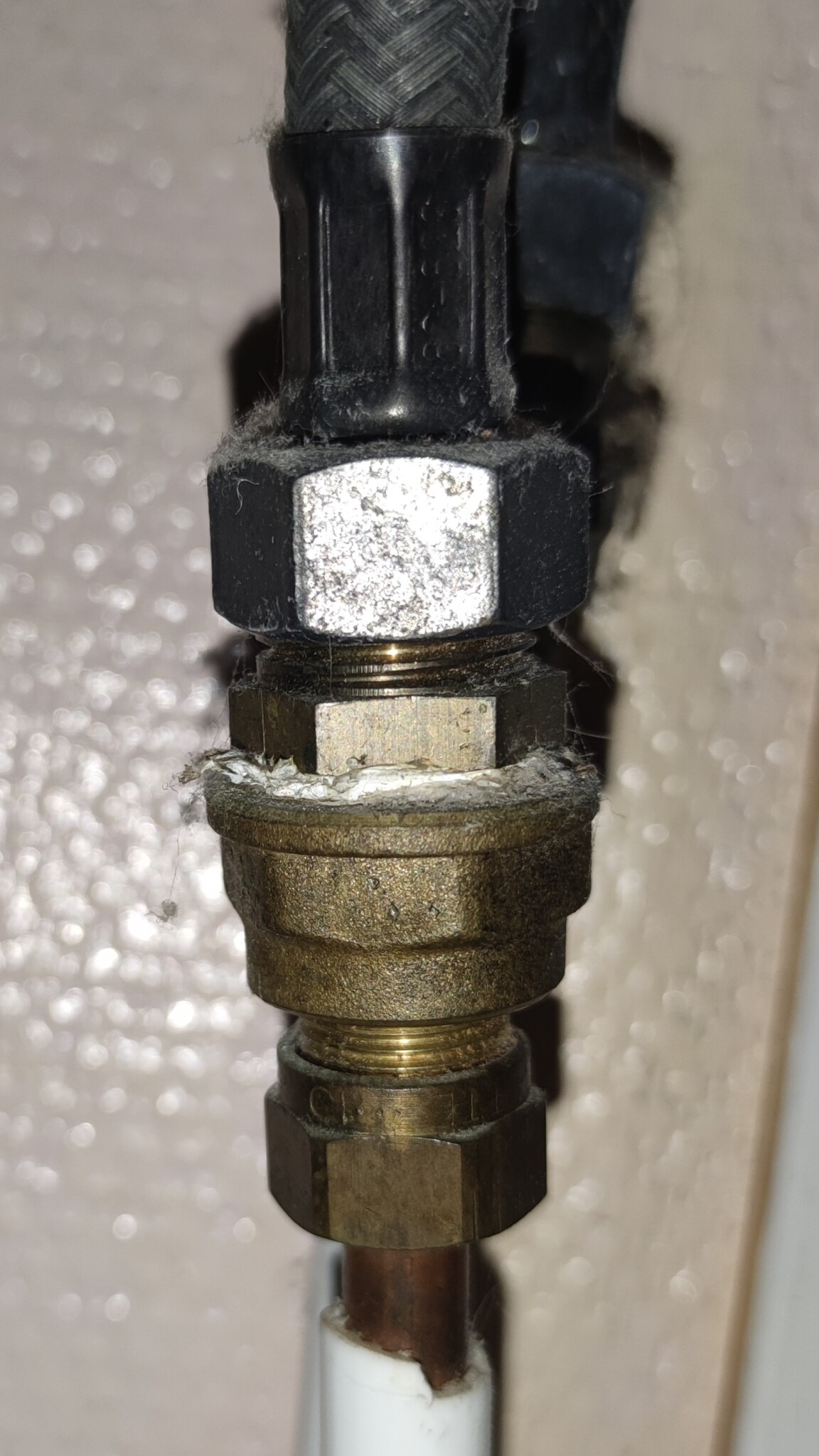

Vill proppa två rör som inte ska användas på obestämd tid.
På delen längst ner som vattnet kommer in på står det vatette 10. Sedan verkar det vara någon förstoring i mitten som är kopplad till en gammal dusch.
Antar att man ska skruva bort allt bös ovanför vatette 10 delen och skruva på någon slags plugg där?

Provtryckningsplugg, 10 mm Vatette,
https://www.vatette.se/produkter/ko...ng/product/fg0395103/provtryckningspropp-dy10
Lossa klämringskopplingen och sätt dit provtryckningspluggen på prisolröret.
Eller så sätter du minikulventiler på prisolrören och klämringspluggar
tex 12×10
https://www.vatette.se/produkter/ku...071040305/kulventil-rak-forkromad-dy12-x-dy10
och 12 blinplugg
https://www.vatette.se/produkter/kopplingar/klamringskoppling/product/fg0603715/plugg-dy12

Är provtryckningsplugg samma sak som "propp" på diverse sidor?Demmpa skrev:
https://www.jemfix.se/propp-r10/8101/9015661/
Hur viktigt är det med samma märke?
Nej, det är inte samma sak, en R10-propp är för röranslutning å inte klämringsanslutning.Kim Anttila skrev:
Tillverkarna godkänner bara sitt egna material ihop med eget material.
Oftast blir det tätt med andras kopplingar men om det uppstår en läcka så kan försäkringsbolaget sänka ersättningen i värsta fall till noll eftersom man inte har följt tillverkarens anvisningar.
Utöver de olika alternativen från Demmpa kan du sätta en huv / ändlock. där muttern från slangen sitter. Då har du alla delar kvar om du senare vill ansluta mot rören.Kim Anttila skrev:

Sök på R15 huv med packning så bör det passa din ände. Mät diametern på gängan så ser du om det är R15 som det verkar av bilden att döma.
