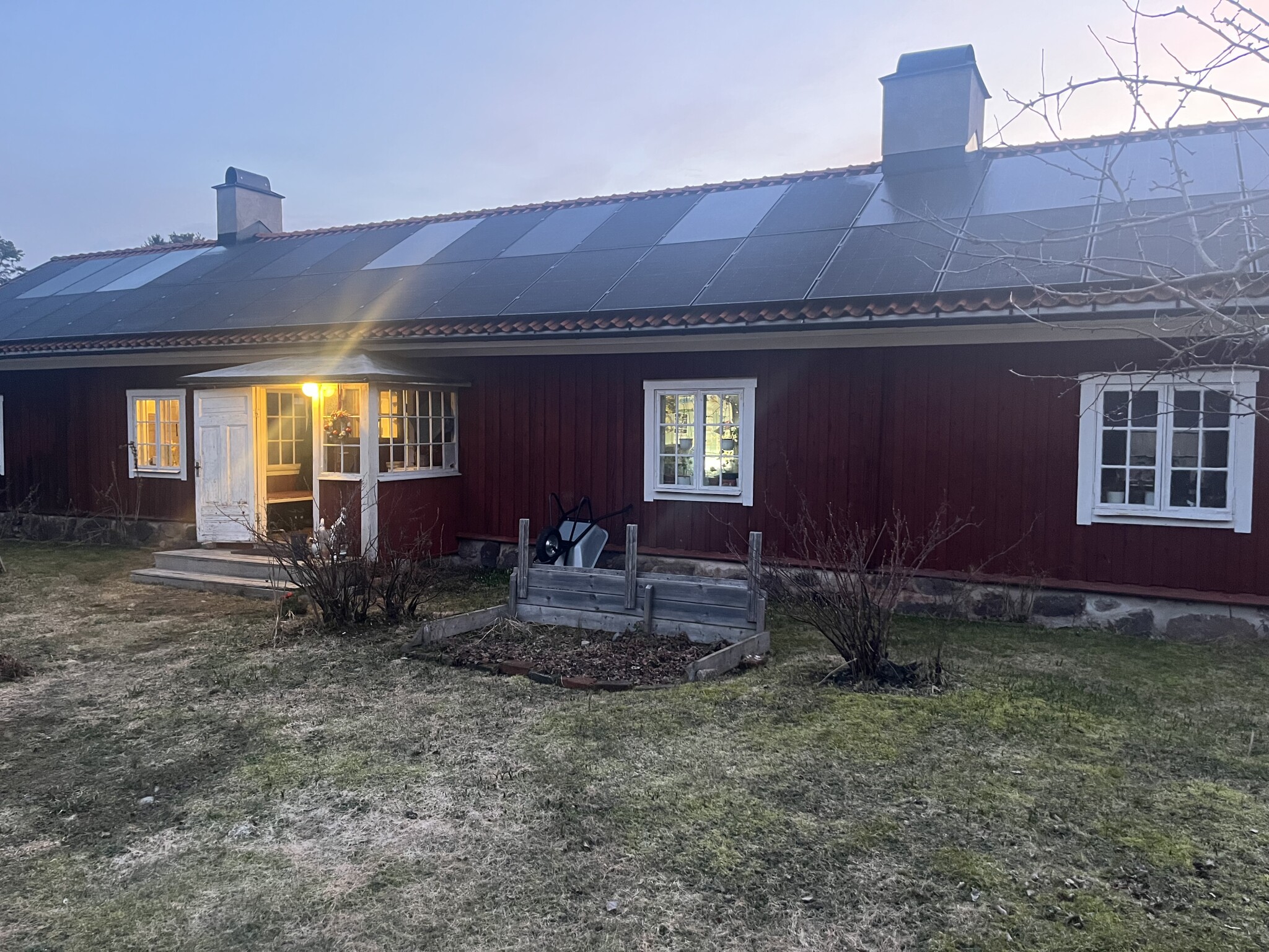

Mina solpaneler är ett par år gamla.
I morse kl 06 ser jag att 10 av de 36 ser annorlunda ut. Har det hänt ngt med dessa Rött hus med solpaneler på taket tidigt på morgonen. Några paneler ser annorlunda ut, eventuellt på grund av morgondimma.
är Rött hus med solpaneler på taket tidigt på morgonen. Några paneler ser annorlunda ut, eventuellt på grund av morgondimma.
det slumpen som spelar ett spratt i morgondimman?
Kanske att en del paneler i den övre raden börjat leverera litet ström vilket gjort att kondensen på dessa försvunnit. Gissar att detta fenomen enbart syns under en kort tid innan alla panelerna kommit igång med produktion.
I morse kl 06 ser jag att 10 av de 36 ser annorlunda ut. Har det hänt ngt med dessa [bild] är [bild]det slumpen som spelar ett spratt i morgondimman?
Har liknande effekter på mina paneler just när kvällsfrosten börjat nypa och på morgonen när den släpper, även när det bara är dagg. Även variationer i de olika cellerna på samma panel förekommer. Tänker att det är ett normalt fenomen.
