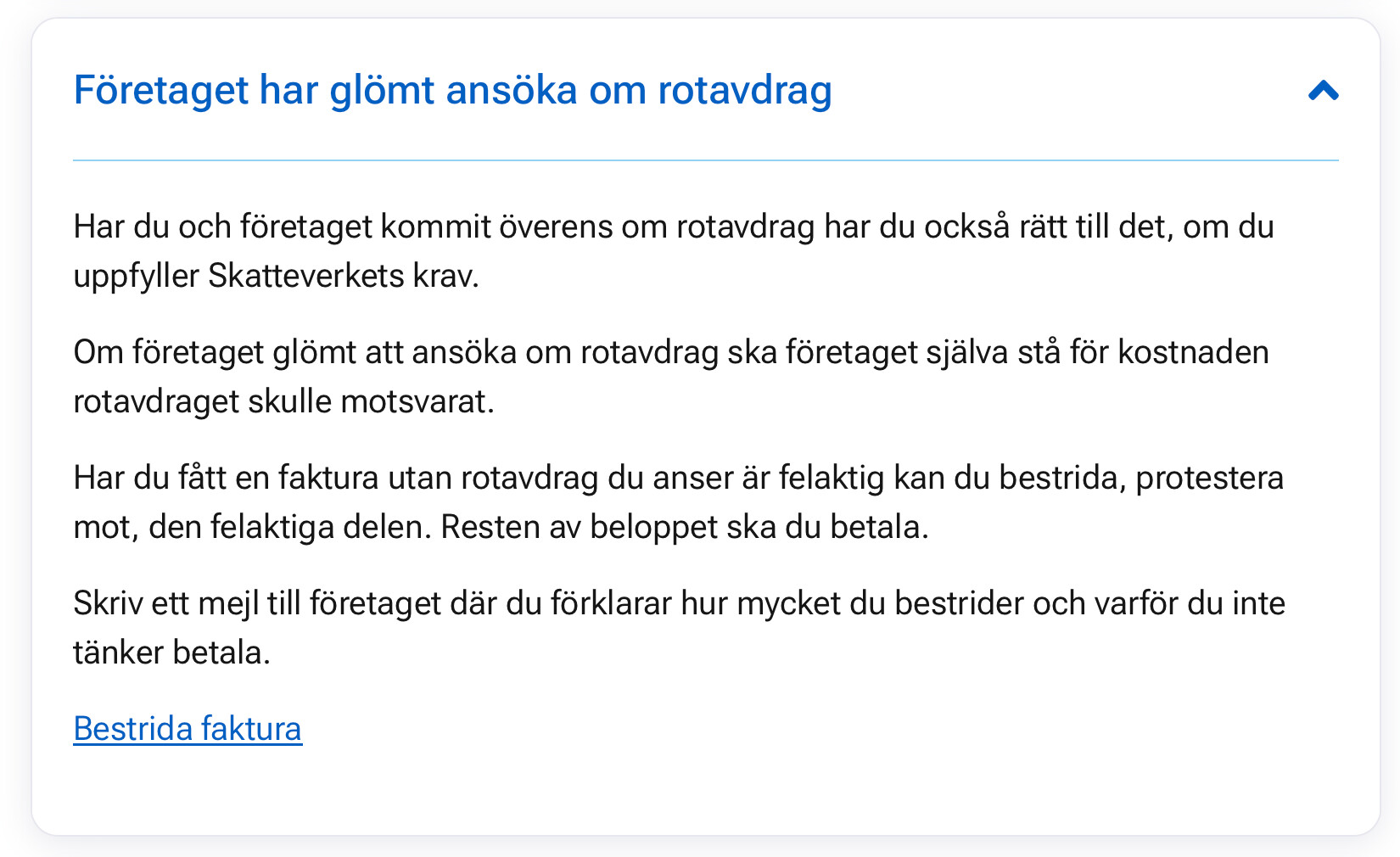

Vår hantverkare lyckades inte få iväg sin faktura förrän efter flera månader. Det innebar att de inte heller fick in någon rot-ansökan innan nyår vilket innebär att jag nu missar ett antal tusen kronor.
Kan jag mena att de gjort fel eller är det bara att gilla läget?
Värt att veta är att vi i somras tydligt pratade om att maximera rot-avdraget, givetvis utan att tumma på reglerna.

När fick du fakturan, när betalade du den, vad var överenskommelsen?
https://www.konsumentverket.se/varor-och-tjanster/rotavdrag/#1cUnaFVm9rK7oceVLVLSI6
Text med rubriken "Företaget har glömt ansöka om rotavdrag" och instruktioner för att bestrida faktura utan rotavdrag.

Känns dock inte som att du har på det klara om vad ni kommit överens om och du verkar ha fått ROT på en del arbeten men inte andra. Detta bör ha varit något ni ska ha talat om innan arbetena utfördes och helst avtalats om.
Oklart vad du har att luta mot som är till din fördel.

Vi hade en muntlig överenskommelse om att nyttja maximalt rot under 2025. Jag meddelade också i december hur mycket rot som finns kvar att söka.
C
Det som formellt avgör vilket år ROT-avdraget gäller är på vilken sida om året som betalningen sker.
Och tidpunkten för betalningen får väl i huvudsak anses ligga på beställarens ansvar.
Så om det är viktigt att avdraget hamnar på rätt år och inget särskilt avtalats tänker jag att det vilar tungt på beställaren att se till att betalningen kan ske innan årsskiftet.
