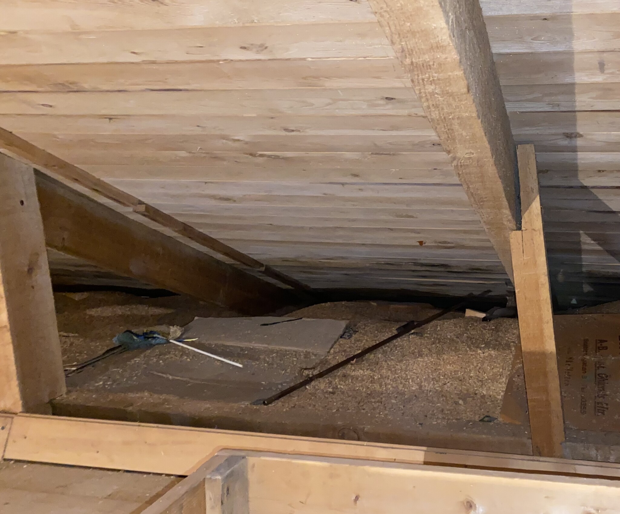

Stödben i ett tak, lutar utåt och verkar delvis spårat. Frågeställning om det är korrekt installation och eventuell ersättning.
En liten fundering. Antar att det är detta som kallas stödben först och främst? Dels så lutar det utåt av någon anledning och sen undrar jag om det är vanligt att det bara är spårat så? Ska inte balken luta på hela stödbenet? Kan det vara så att någon bytt ut? Och är det komplicerat att ordna till, tro?

Stödbenet ska stå lodrätt mellan överarm och underarm, hela stödbenet ska vara under överarmen, spikbläck på sidan som fixerar stödbenet så att det inte glider på överarmen/underarmen.
Det som syns på bilden är inte korrekt, svårt att säga varför det står vid sidan om underarmen, men ska stödbenet flyttas i sidled så måste man göra en avväxling som tar upp belastningen.

Ok. Ja då är nästan ingen av stödbenen korrekt fastsatta. Tack så mycket för svaret!
