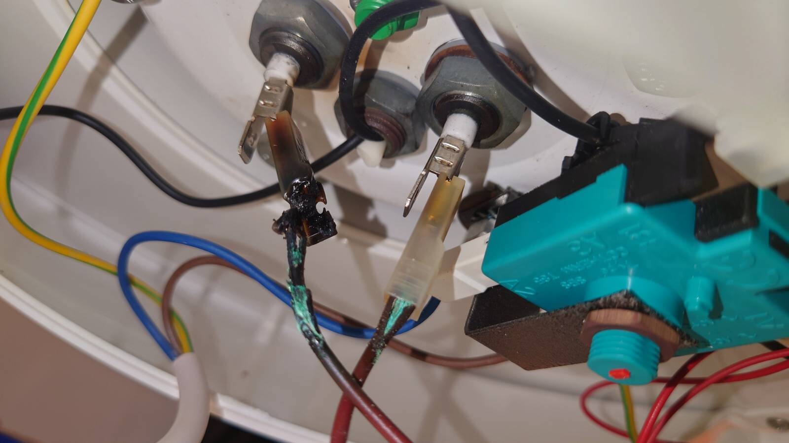

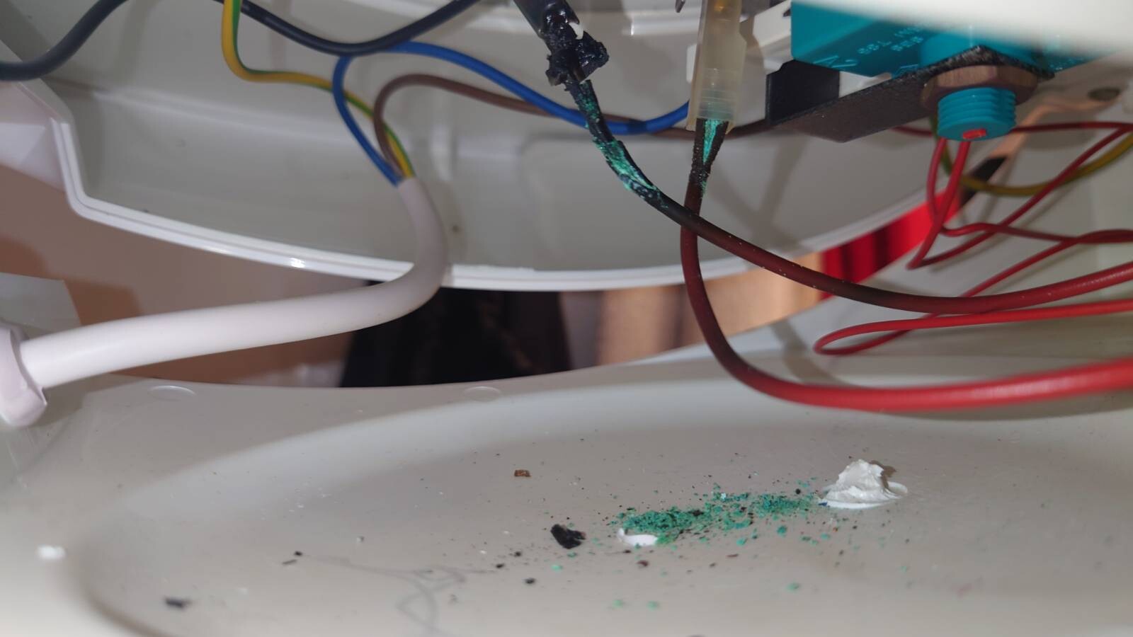

Vvb Nemi 60, 7-8 år gammal kanske. I fritidshus. Slutade leverera varmvatten, säkringen har inte gått.
Kan ledaren först ha ärgat och sedan brunnit/smält pga högre temp? Eller är det mer troligt en konsekvens av att något mer är trasigt? Det var inte fuktigt under kåpan, just nu iaf.
Rimligt att byta kontaktdon (och korta ner ledaren) och köra vidare? Risk att det händer igen?

Har du haft möss i fritidshuset som kanske gnagt av isoleringen?
Ser ju ut som att det varit rejält varmt där tråden ansluter så det kan väl tyda på problem med själva beredaren också?
Eftersom säkringen inte löser ut när strömmen är på skulle jag testa med att ersätta den skadade kabeln med en ny och se om problemet är löst. Om inte är det nog dags för en elektriker/reparatör att ta en koll, alternativt ny beredare om felsökningen/reparationen inte är värd att lägga på beredaren.

Inte ovanligt att det blir varmgång i såna där kabelskor efter lång och hög belastning. Byt sladdarna eller kapa bort allt skadat med god marginal om de räcker till och kläm dit nya kabelskor i rätt dimension med en bra tång. Sen sätter du fast den på det oanvända stiftet bredvid.
